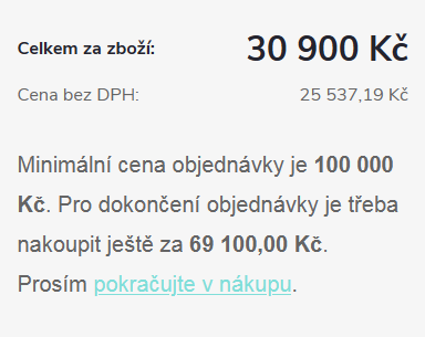

A co tohle? solarni-elektrarna-gwl-power-gridfree-2000m-2
Problém je ten požadavek na temperování baráku. To nepůjde bez baterek v ceně levnější chaty. 500W je hodně (a to je to možná málo jako ochrana před zamrznutím) a klidně celej leden nemusí svítit vůbec, jako loni.
Kromě toho, tahle sestava neumí ostrovní provoz, synchronizace je sítí. Proti tomu, 500w ziskaš pálením 1.13l nafty během 24h, což asi nebude stát tolik. S nějakou automatizaci by to mohlo být i provozně levnější.
