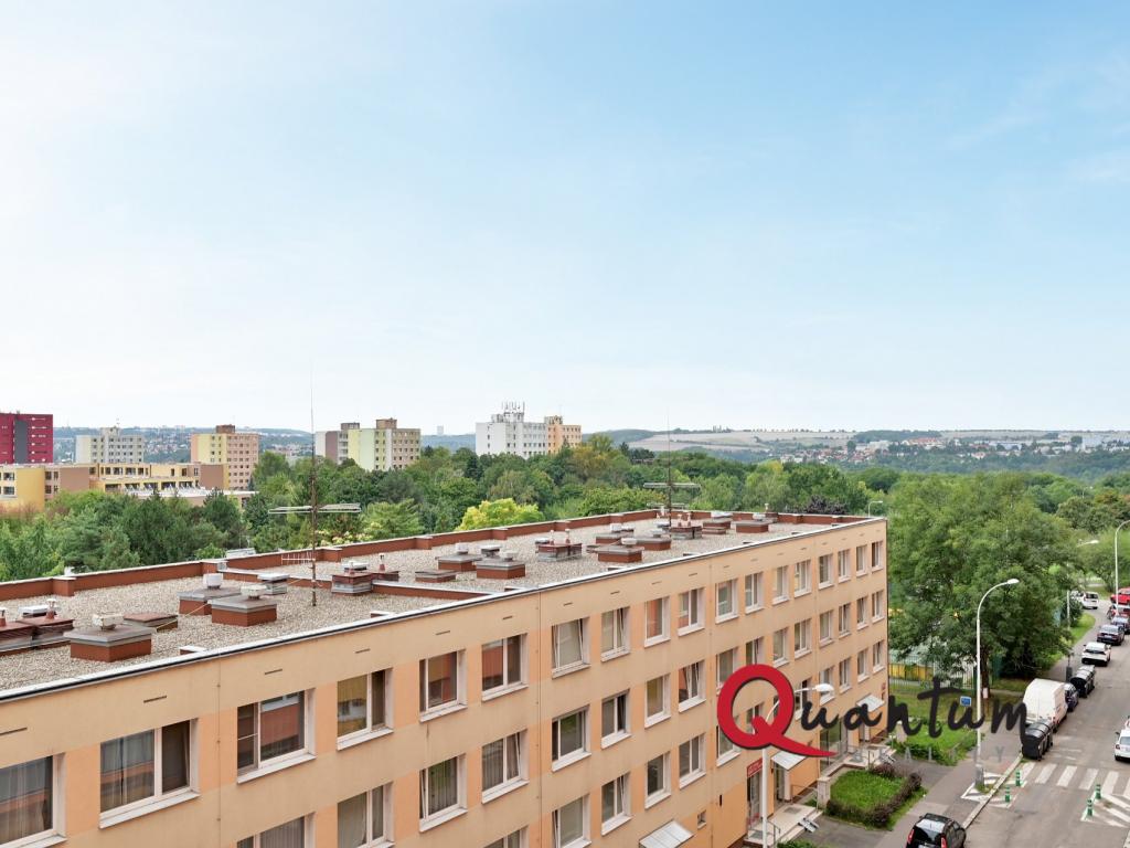

Dobrý den, mám možná triviální otázku..co jsou to takové ty komínky na některých střechách domů? Tipuji, že se v domě topí plynem a spaliny jdou těmi komínky do okolí. Tipuju správně? A je logická úvaha, že bydlet v úrovni a zároveň v těsné blízkosti takové střechy a nemít možnost větrat na opačnou stranu není úplně ideální? Děkuji.

Takže problém ani tak v tomto případě není chemického původu jako spíš čichového?...Já jsem vůbec netušila, že něco takového existuje...Takže byt prakticky naproti této střechy nebrat? Jestli je tam aerosol z kanalizace z x desítek bytů, tak to není asi ideální. Ale opravdu o tom nic netuším.
Smrad z toho skoro nejde a kdyz, tak je citit jen v bezprostredni blizkosti. Je to hlavne kvuli tlaku (pri splachnuti jde voda dolu a zezhora to "cuca" vzduch aby nebyl v potrubi podtlak).
Je to na každým baráku a ještě jsem nezaznamenal, že by si někdo stěžoval. My máme od balkonu odvětrání sousedních bytů asi 10 metrů a ještě nikdy jsem z toho nic necítil.
Odvětrání stoupaček kanalizace
Na té střeše jsou k vidění také hlavice - vyústění ventilátorů odvětrání digestoří z kuchyní, koupelen a WC.
A digestoře z kuchyní umí smrdět víc, než ty komínky od odpadu.
