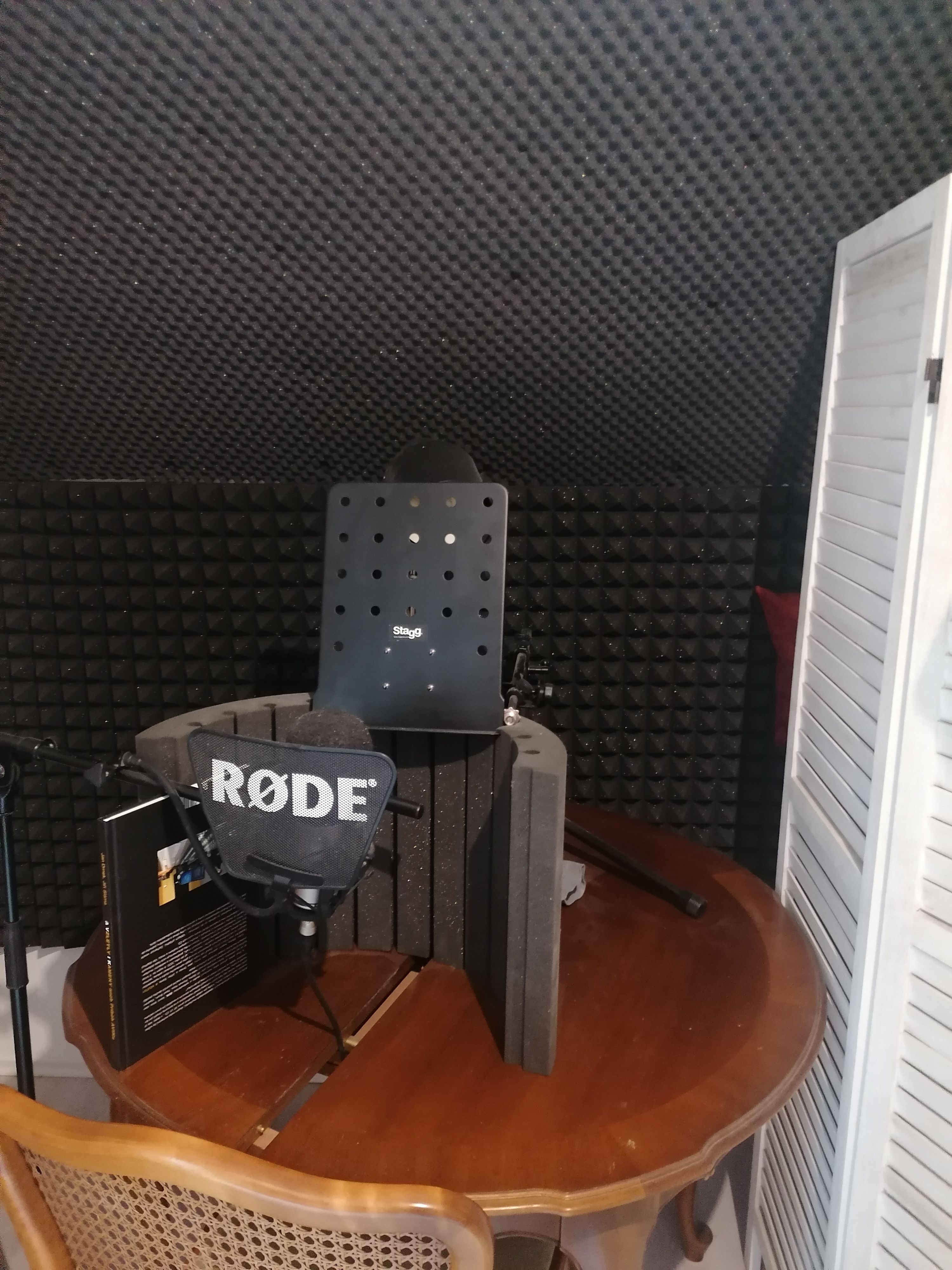

Já jsem to řešil tímto způsobem - viz obrázek. Mikrofon jsem umístil do rohu místnosti. Mám šikmý st… poslední

Já jsem to řešil tímto způsobem - viz obrázek. Mikrofon jsem umístil do rohu místnosti. Mám šikmý strop, na který jsem přibil molitan s drobnými výčnělky, na zadní stěnu za mikrofon jsem dal molitan s velkými kužely. Na stůl za mikrofon jsem dal molitanový paravan, který se dá zakoupit k mikrofonu. Prostor jsem zmenšil obyčejným dřevěným paravanem. Ale právě kvůli plovoucí podlaze se mi i tak ozývá trochu místnost, musím být na mikrofonu nalepený ve vzdálenosti 5-7 cm. Proto mám na mikrofonu molitanový windschutz kombinovaný s kovovým.
Největší problém byl stojánek na texty. Nechtěl jsem ho přidělávat do stropu. Proto jsem si do rozkládacího stolu vložil druhý stojan na mikrofon a vzniklé mezery jsem využil i pro odvod kabelu mikrofonu.
