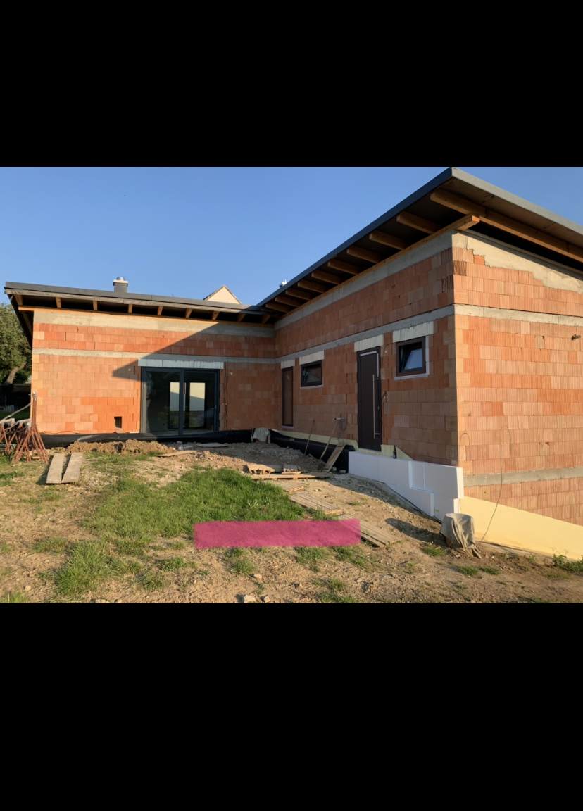

chtěl bych poprosit o radu. Chystáme na stavbu terasy, kterou chceme udělat ze zámkové dlažby. Na obrázku, kde je růžová čára, je převýšení cca 110cm, od čisté podlahy v RD. Zeminu budeme dosypávat, ale u rohu domu, cca u té růževé čáry půjdeme níže. Můj dotaz zní, bude lepší postavit opěrnou zídku, která by byla zakopaná v zemi, ale zároven by držela navezenou hlínu, nebo stačí "pouze" navézt hlínu, bez zpevnění zídkou?

Já bych tam tu zídku ze ztraceného bednění udělal, aby se terasa zpevnila a neujížděla... Časem třeb…

Spolehlivější je opěrná zeď, ale já osobně bych tam navezl hlínu (pozor na sypný úhel, nesmí být moc…

Spolehlivější je opěrná zeď, ale já osobně bych tam navezl hlínu (pozor na sypný úhel, nesmí být moc strmě vysvahována) a volně obložil lomovým kamenem proti splachu deštěm. Ano, přesně tak - popisuji stavbu skalky :-)
Rovina je rovina, ak máš vec v úmysle reálne "dožívať na staré kolená".

Operný, armovaný, základový, nosný pilier do hĺbky 110cm je nutnosť ku ktorému sa do vógrisu dovezie zemina určená na zarovnanú plochou trávniku či budúcej úžitkovej plochy prídomovej terasy, k posedeniu.
Odvodnenie zobrazenej plochy spomenutého átria na foto je nutnosť (podklad makadam, trativod, apod., a na vrch savá, porézna rašelina príslušného pH určená k rastu prídomového osiva.)
