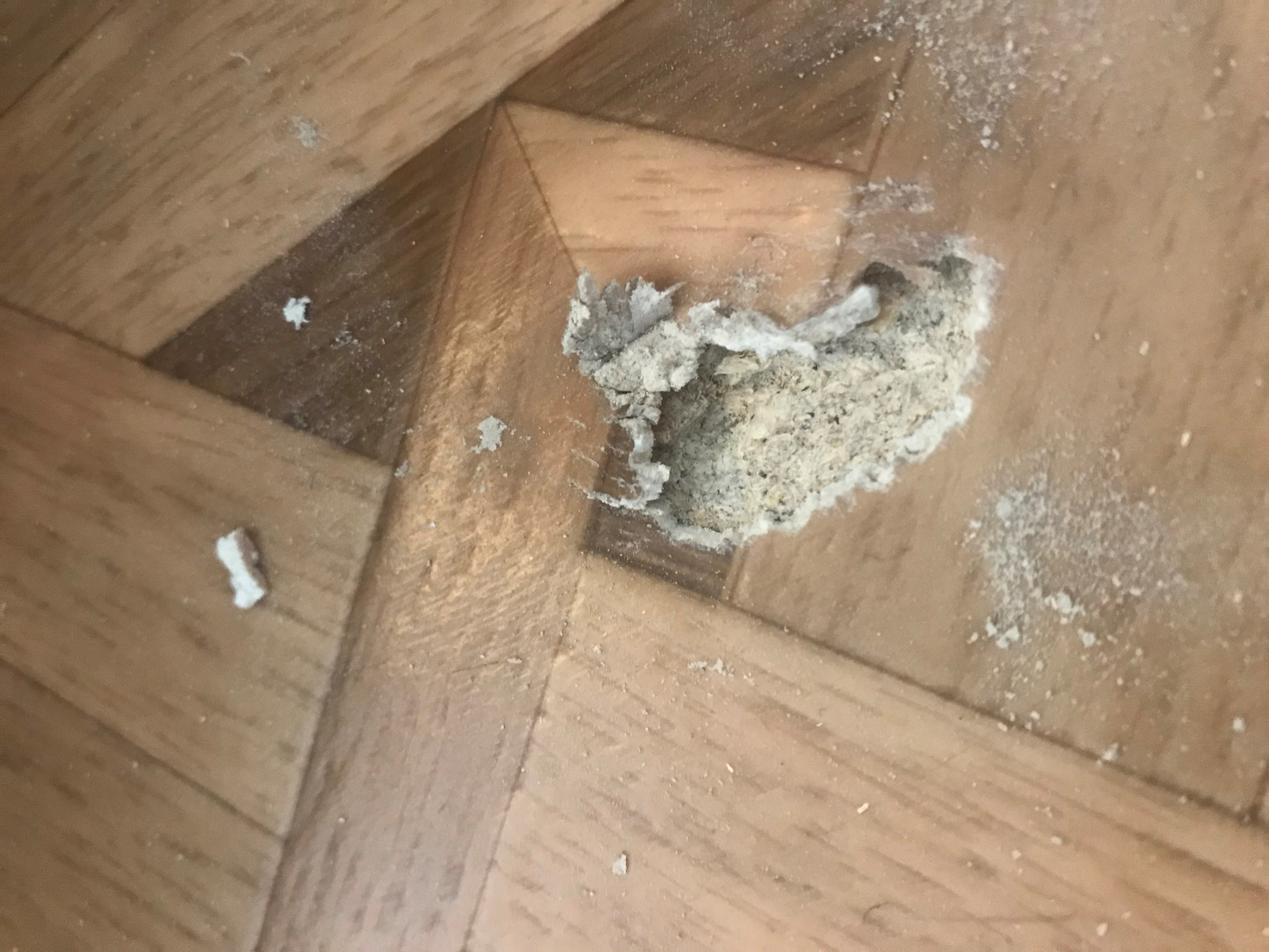

když jsme odstěhovali starý gauč, zjistili jsme, že v něm bylo zespodu uvolněné péro, které při sezení rylo do podlahy pod ním.
Bohužel nám takto udělalo díru zkrz koberec do lina a i do dřevéneho podkladu pod ním. Díra má velikost zhruba 4cm na šířku a je 1-2 cm do hloubky, je vidět na fotce v příloze. Koberec neřeším, ale lino a podlahu musím opravit.
Můžete mi poradit jak? Tmel na výpň dřeva? A co místo lina, také nějaký tmel? Náhradní kus lina nemám.
Děkuji za rady.

Někde pod skříňkou, skříní prostě tam kde něco stále stojí vyříznout třeba i stejný vzor a potřebnou velikost.
Dřevo pod linem vyměnit za nové. Vlepit epoxidem do roviny a po zatvrdnutí chemoprénem nalepit kousek lina.
Tam kde nepotřebuješ vidět lino (třeba pod skříní) si vyřízni kus lina pomocí pravítka tak, aby si udělal čtverec minimálně o 2 cm větší než je díra. Pak tento kus položíš na díru, přilepíš pomocí pásky k linu a v tomto kuse vyřízneš a zároveň prořízneš do prostoru díry kus menší o jeden centimetr. Tím dosáhneš přesný díl, který pak vložíš, přilepíš do díry, která ti vznikne tímto prořezáním. Zbyde ti vlastně rámeček o straně tlusté cca 1 cm. Ten vnitřek vlepíš na podlahu
