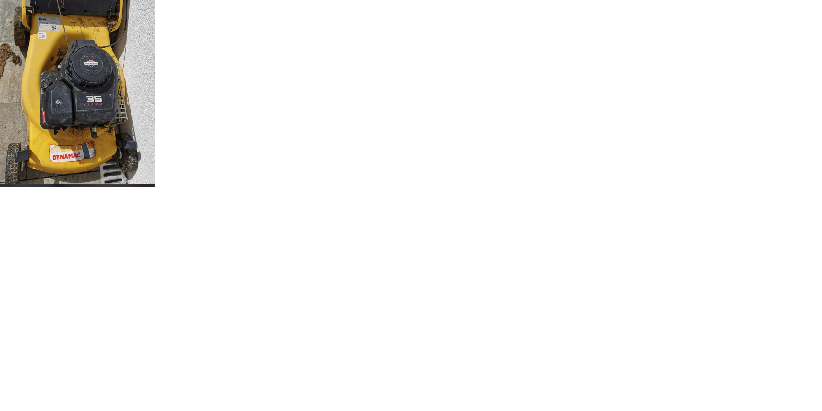

Zdravim,
potřebuji vymněnit olej v sekačce. Sekačka nemá žádnou výpustku na olej, takže budu vypouštět přes olejový vstup, který je z druhé strany pod motorem, než kde je benzín.
Mohu sekačku prostě nahnout a vypustit? Nestane se tím nic?
Díky.
foto
Lze ji naklopit. Nebo v lékárně koupíte za dvacku injekční stříkačku a za pětku hadičku a olej odsajete.

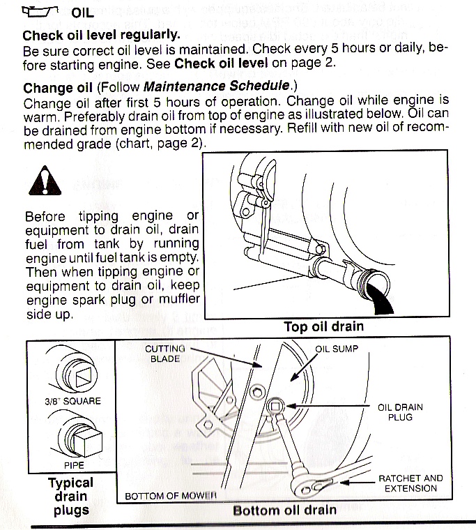

Dobrý den!
Díval jste se dobře? Já nám také sekačku s tímto motorem Briggs Stratton a ten má ze spodu, kousek vedle hřídele nože vypouštěcí otvor na vypuštění oleje. V návodu uvádí dvě možnosti vypuštění oleje 1/ vylitím z nalévacího otvoru, nebo 2/ vypouštěcím šroubem na spodu motoru.
U naší je tam matice s čtyřhrannou dírou, musel jsem si navařit kousek hranatého železa na matku a obrousit ho lehce do konusu, aby to tam šlo zarazit a klíčem za tu matku povolit.

U mé sekačky jsem nemusel vymýšlet různé přípravky a nástroje, používám 3/8 čtyřhran prodlužovacího nástavce Gola sady a ráčnu. ..a je to ... !

Záleží na tom, jakou sekačku máte. Pokud nemá motor vypouštěcí šroub, stačí ji naklonit a olej vypustit nalévacím otvorem. Mám ji taky, Divil jsem se tomu, ale je to tak.
