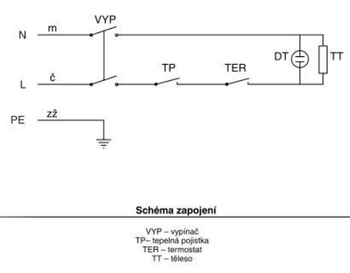

Podľa toho lístka si si mohol nájsť napr. toto: https://www.atria.sk/navody-cenniky/Protherm/navody-na-obsluhu/navod-na-obsluhu-protherm.pdf
Takže podľa schémy v tomto dokumente ohrievač vystačí s tromi vodičmi: fáza, nulák a ochranná zem. Ak tam máš privedené štyri, tak je na tebe aby si si vybral tie správne a nikto ti na diaľku neporadí, ktoré to sú. Ak to nedokážeš, tak si zavolaj elektrikára.
Nejsem elektrikář, ale schéma je v návodu, tak to by snad mělo stačit? Nebo?
