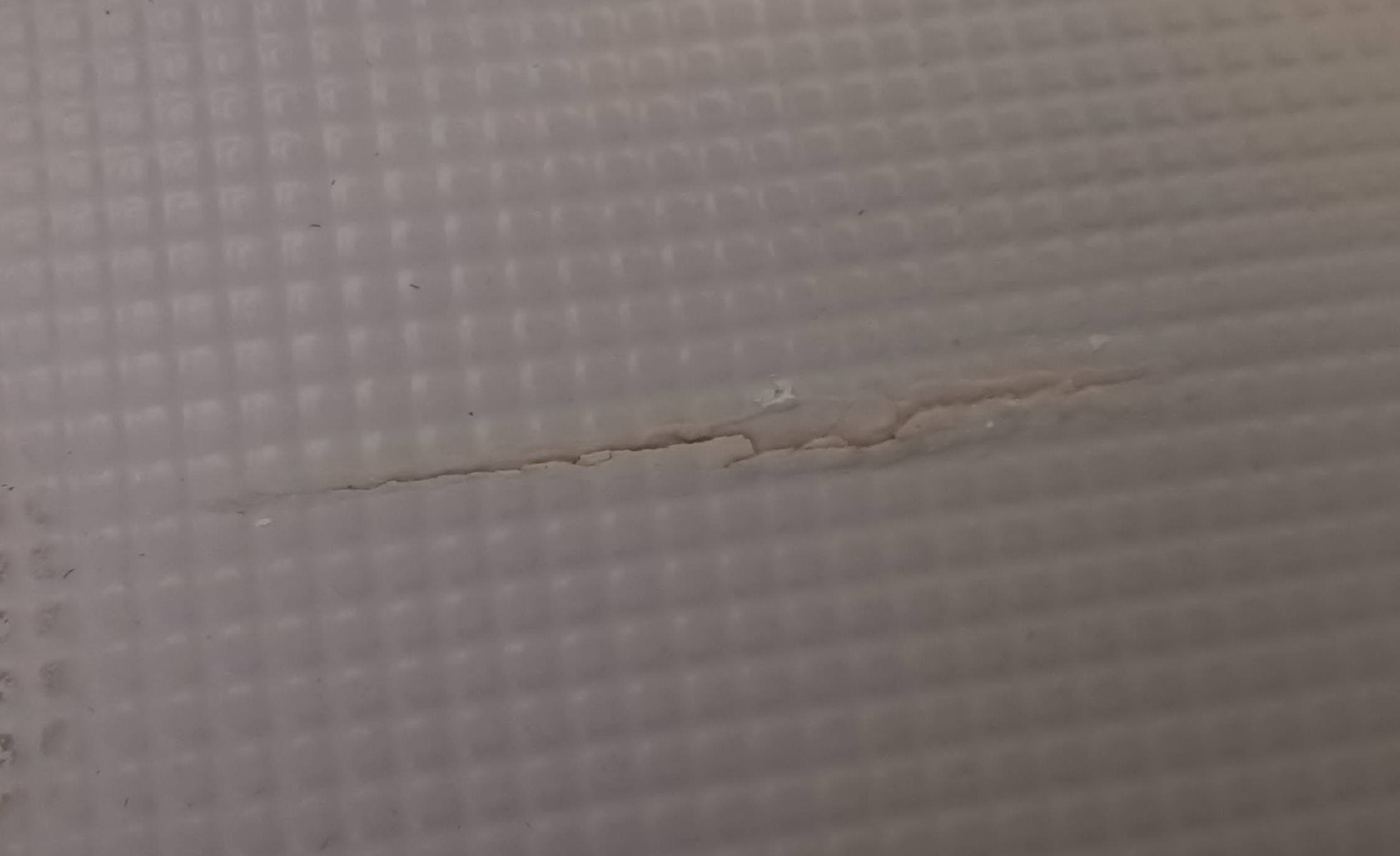

Prasklina ve vaničce sprchového koutu
mám problém s protékající vaničkou sprcháče - viz foto..
Zkoušel jsem jednoduchá řešení - silikonový tmel, hliníková páska, nic nevydrželo.
Co s tím? Nerad bych kupoval nový sprcháč.. Sprchování ještě snese, ale koupání dcerky znamená vytírat koupelnu..
Napadlo mě dát na prasklinu nějakou tlustou gumu a prošroubovat skrz. Vydrží lepidlo vodu a drobné pohyby praskliny při pobytu ve sprcháči? Nebo vyříznout a přišroubovat nějakou destičku? Nebo to nějak zatavit? Délka praskliny je cca 15cm
Díky moc za nápady...
Zásadní otázka je, z čeho je ta vanička. Jestli je laminátová, tak obrousit vrchní vrstvu až bude vidět skelná tkanina, nechat dokonale vyschnout (několik dní) a použít opravářskou laminovací soupravu, dá se normálně koupit. Pak lze přetřít dvousložkovým polyesterovým lakem nebo jen sbrousit povrch (po dokonalém vytvrzení) pod vodou jemným papírem do hladka a za sucha rozleštit. Ještě je potřeba zjistit, jestli to náhodou není z epoxidového laminátu (nejspíš ne, standard je polyester). To je nejlepší čichem, polyester chrakteristicky smrdí, zvlášť při broušení (nacvičit na nějakém vzorku), epoxid skoro vůbec. Podle toho se zvolí typ té laminovací soupravy.
Prasklina je naštěstí úzká, zkusil bych použít nějaký dvousložkový pružný epoxid.
A jestli je přístup pod vaničku, tak toto místo vypodložit, aby se neprohýbalo a prasklina se nezvětšovala.
Super, díky, půjdu cestou té laminovací soupravy, vždyť je to nakonec loď :)
Zdravím..
Jak píše host.Pod vaničku pokud tam je přístup jako že by měl být ,tak vaničku v kritickém místě podložit No a aby to nepraskalo i po opravě je nutné rasklinu ukončit.Dělá se to tak že na konec praslliky se vyvrtá otvor,který prasklinu tak zvaně uzavře a ta nepostupuje dál.
Pravda, na to jsem zapomněl, odvrtat kořen trhliny je velmi užitečné.
