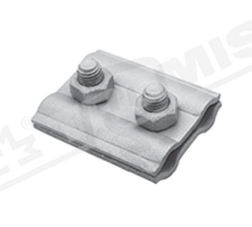

mám na střeše právě dodělaný hromosvod a zjistil jsem, že mi k hliníkovému plechu ukotvili drát zinkovanýma svorkama .
Už na základce nás učili, že hliník se zinkem se moc v lásce nemají. Proto se ptám - bude mezi svorku a hliníkový plech stačit nějaká bužírka. Nebo se tím problém nevyřeší a bude lepší koupit nové hliníkové svorky a povyměňovat?
Mohl bych to reklamovat, ale po tom co mi při práci na dost místech prošlapali krytinu, už si na střechu nikoho nepustím, radši si to udělám sám.
Nemaj obavy, prípadne styčné plochy napatli antikoróznou základovkou.
https://dekmetal.cz/fasadni-systemy/materialy/snasenlivost-jednotlivych-materialu
Vodivé spoje se nebarví.
Mám ale pocit, že bleskosvod má být vodivě spojen s plechovou střechou.
plechová krytina musí být vodivě spojena s hromosvodem, takže žádné bužírky ani barva. Já používám nerezové svorky, ale zase se to prodraží.
Můžeš nastříhat nerez plíšky ohnout je a zastrčit do svorky. Nevím zda ti vyhovuje předpisům ale vodivé to bude.
Mělo by to být "fest" vodivé, něco jen zastrčeného zoxiduje a vznikne přechodový odpor, který při té páře co udeří z oblak, může zapálit.
Bužírku ne, spoj musí být vodivý. Klasika je olověný plech, ale za to se teď posílá do ekogulagu, takže asi nerez, i když ta může po čase za nepříznivých podmínek ten hliník taky narušit elektrochemickou korozí. Ultimátní řešení je titan (plíšek nebo celé svorky) ale to dost leze do peněz.
