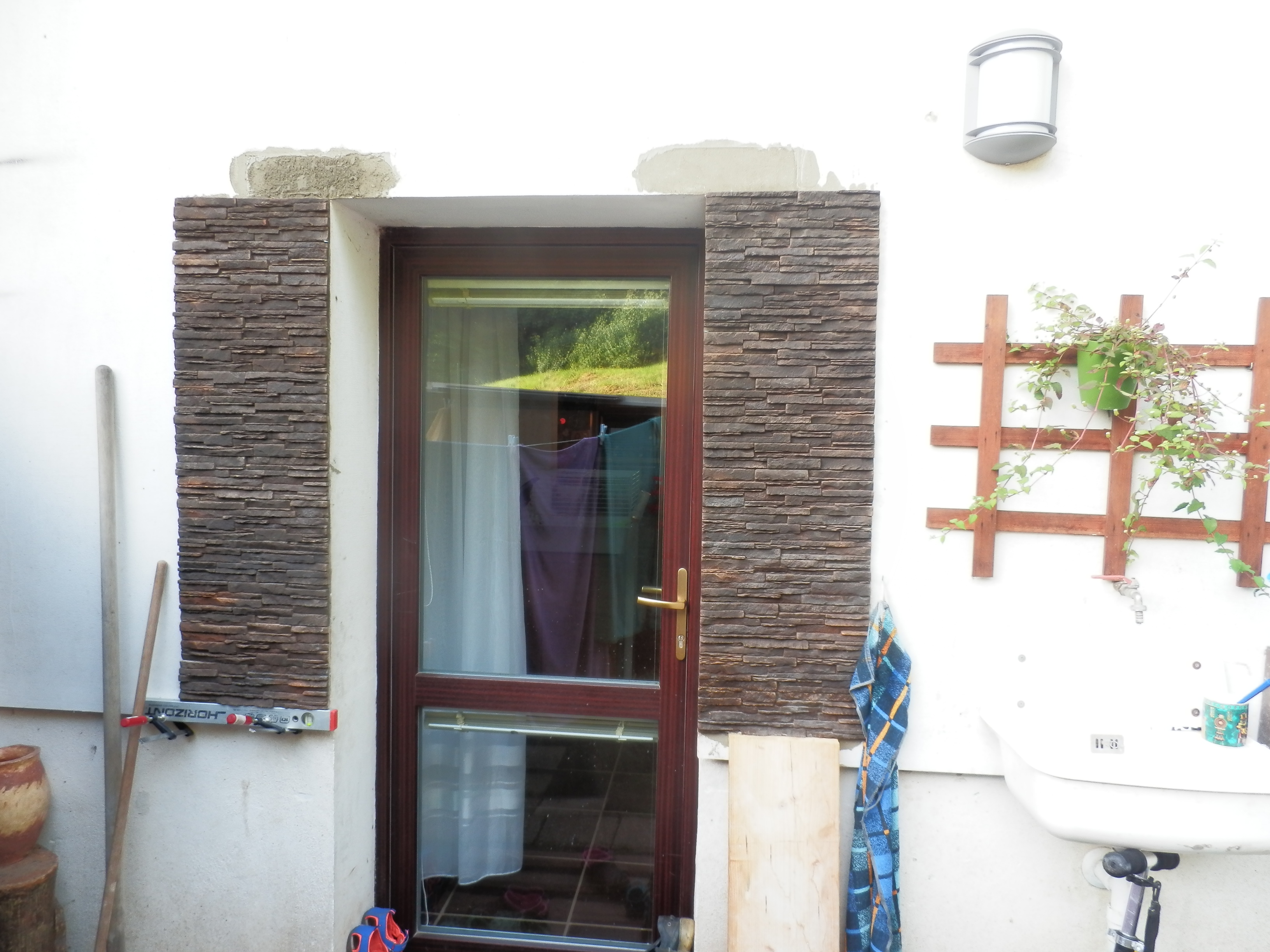

Dobry den. Resim dilema. Pustil jsem se do obkladu z lehceneho betonu. ( pasky 30 * 10 cm) Zacinam na zahrade, at neni videt co jsem P...al Jsem samouk. Delam jednoduchy obklad kolem zahradnich dveri, obklad jsem do spalet neaplikoval z duvodu utopeni dveri tak ze pouze z venku. Nevim ale jakym stylem mam obklady skladat nad dvermi. Jinak vim ze podhled spalety se musi podlozit necim rovnym a pak nasledne obklady skladat ale nevim jakym stylem aby to vypadalo. Vzdy me vychazi nejaky dorez, napadlo me skladat z leva do prava a na konci dorez ( zacit dlouhym obkladem) a to same opacnym zpusobem z prava do leva , tak ze na kazdem konci linie bude dorez. Dalsi postup zacit u prostred dveri a vzdy dorezavat na obou stranach. \Prosim poradte jak se to dela v tomto pripade aby to nejak "Hralo" Dekuji moc za kazdou radu.

Je to jednoduché, vnitřek špalety podložit nějakým prknem s přesahem ven (a podepřít nějakými latěmi), aby na to šly napasovat ty pásky. Pak začít z jedné strany lepit a na konci pak naměřit konečnou délku a pásky před nalepením zaříznout diamantovým kotoučem v úhlové brusce. Stačily by nějaké čtyři řady, jen aby to bylo propojené, není nutné lepit moc vysoko.

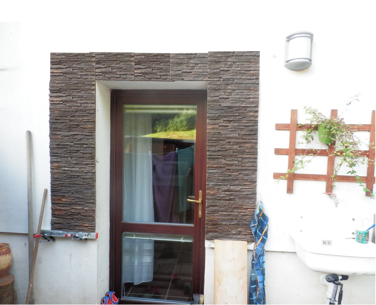

Myšleno nějak takto - viz příloha
Tak to ani náhodou, k čemu by to bylo, aby byly ty sloupky zvýrazněné. To vypadá dost amatérsky. Vždy je lepší, když je to rozprostřené.
Boční mají určitý rozměr, další vrstvu nad nimi stejny rozměr. Další pár ke středu zkrátit a další pár střední zkrátit víc aby to vyšlo na střed.
Poměr zkrácení si zkus na zemi.
Délkově trochu jiné nebudou tolik vidět.
Edit: Možná to spíš vypadá na jednu střední.
