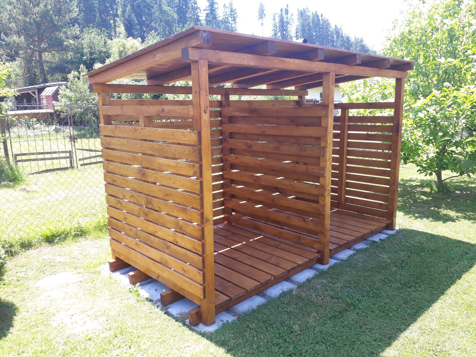

Dobrý den, chtěl bych zastřešit dřevník a rád bych použil trapézový plech. Střecha je udělaná z palubek, natřená olejem na dřevo (rozměr 316 x 168cm). Mohu plech položit přímo na palubky? Nebo bude nutné použít nějakou fólii a latě? Také nevím, zda je nutné na tak malou plochu osadit okap a závětrné lišty. Děkuji za rady.
Plech bych dal přímo na plochu. Dávají se šrouby s těsnícími podložkami. Olištování bych udělal snad jen kvůli estetice, jinak asi tak nutné nebude. Na stranu odtoku by byl vhodný nějaký okápek, aby stékající voda ve větru necákala na bok stavby. Pokud by byl větší přesah, ani to by nebylo nutné.
Plech může být rovnou, ale také pod něj můžete dát asfaltovou lepenku.
Trapézový plech se osazuje na rošt z latí. Musí to pod ním luftovat, nebo to dřevo shnije, páč se tam bude srážet vzdušná vlhkost.
A ty latě hnít nebudou?
Luftujou. A měly by být něčím ošetřeny.
Plech by mohl jít přímo na palubky za použití separační folie. Na latě se dává, pokud se dělá odvětrávací mezera na ochlazování střešního pláště.

Dotaz zněl jasně. Může se plechová krytina položit přímo na palubky? Odpověď zní taky jasně. Ano může, za použití separační folie. Separační folie, neboli folie se separační vrstvou je určená pro plechové krytiny bez laťového roštu. Má z úkol případný kondenzát který vznikne nad folií odvést mimo střechu a zabránit vzniku kondenzátu pod folií (na záklopu a podobně). Na plechové krytině se kondenzát bude dělat. Tomu nic nezabrání. Co se týče střešních folií a jejich správný výběr je rozsáhlé téma. Rozhodně střešní separační folie Vám nikam nenatáhne vlhkost.
