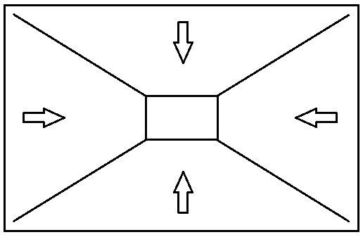

Ahoj,
resim spadovani dlazby v technicke mistnosti kde je uprostred odpad, viz. priloha. Na stene je kohout na vodu a premyslim jak nejlepe vyspadovat dlazbu. V obchode jsem narazil na relativne levnou velkoformatovou dlazbu a kdybych vzal 4 kusy a narezal je, mohl bych spadovani udelat jen ze ctyr kusu. Ovsem nikdy jsem to nedelal a tak by me zajimalo, zda s tim ma nekdo zkusenost. Mozna je to blbost. Presnost rezu by musela byt extremni.
Ma to vubec cenu resit a nebo to rovnou vyskladat z dlazby mensich rozmeru?
Diky
Kuviss
Resim neco podobeno, ale ja nebudu pri spadovani pouzivat velkoformatovou dlazbu a zajimalo by me, zda se do tech ctyr zlomu daji pouzit nejake listy pro vymezeni ctyr rovin kam pak dam dlazbu.
D.
Pepa
Není potřeba nic vymezovat, vyspáduje se beton a dlažba se pak nařeže podle potřeby. Stačí trochu fortel.
