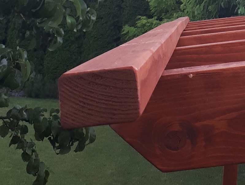

Stavím pergolu a teď jsem zjistil, že při dotažení střešních latí jsou zvlněné.
Je to způsobeno tím, že některé krokve jsou křivé. Strana která se nedá přitáhnout a je do vrtule vyčnívá nad ostatní. Po dotažení latí vznikne zakřivení.
Řešili jste to a vyrovnávali podložkami pod latěmi nebo jste to tak nechali?
Krytina bude trapézový polykarbonát.
Já jsem nepoužil střešní latě (nejsou úplně rovné), ale koupil jsem ohoblované latě v Bauhausu (i tak jsem trochu vybíral). Krokve jste měl pomocí šňůry srovnat, nebo použít rovné. Asi nezbyde nic jiného, než podložit latě, pokud by to nešlo, tak podložit ty krokve.

Dřevo pracuje. dřevo není cig.. Srovnejte to buď podložkou pod latí, nebo hoblíkem přejeďte krov.

Jistě najdeš nějaký šikovný nástroj, kterým vyčnívající krokev snížíš.
Srovnat se to dá hoblíkem. Otázka je, jestli je to nutné. Jestli je to vidět i odjinud než z boku.Až na tom bude polykarbonát, tak si myslim, že nebude nic vidět.
