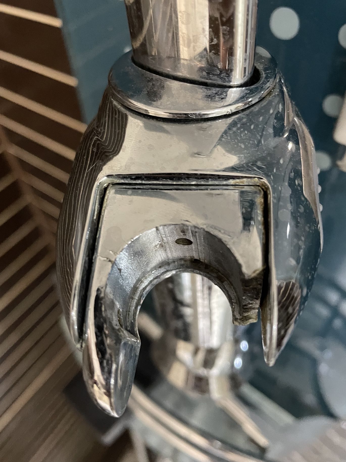

Zdravím, asi bych normálně vzal to první co by na mě google vysypal kdybych do něj zadal předmět téhle otázky, ale chci se zeptat, jestli náhodou nemůže někdo něco z vlastní zkušenosti doporučit.. mám v koupelně takový sprchový panel ve kterém je vestavěný držák na sprchovou hlavu a ta pacička z něj, z obyčejného tvrdého plastu, se mi na jedné straně ulomila, takže už tam sprcha nedrží.. nejradši bych to celé uchycení vyměnil, ale je to už starší model a nemůžu k tomu najít žádné díly (ani ten samotný panel se už asi neprodává, nenašel jsem ani stránky výrobce).. no a proto by mě zajímalo, jestli můžete doporučit nějaké voděodolné lepidlo, které by to mohlo spravit, ideálně tak aby to něco vydrželo. Díky

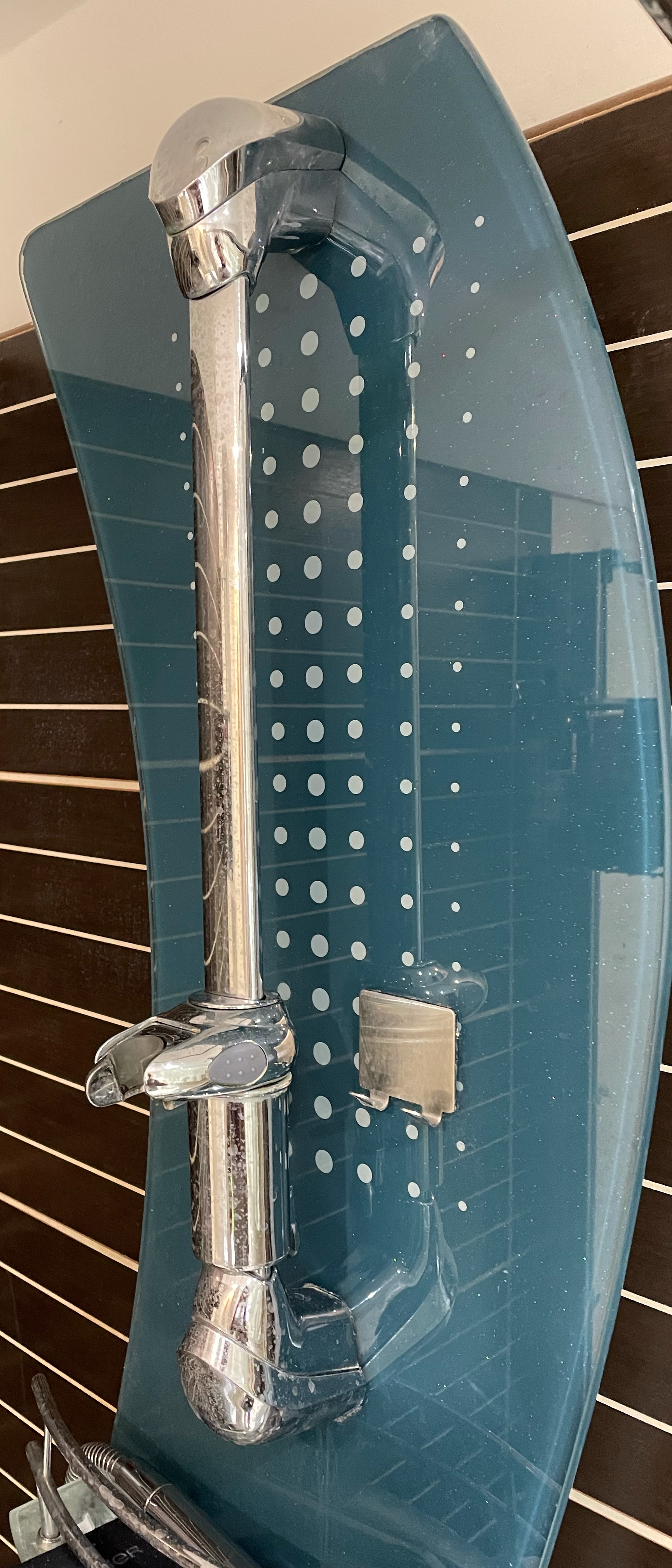

Díky za tipy.. ta sprcha vypadá takto (viz příloha).. takže nahradit by to šlo nejspíš jen originálním dílem. Pokusím se to slepit tím doporučeným lepidlem
Malý kousek, silně namáhaný, to nejspíš nepůjde. Ale určitá šance je: tyhle chromované blbinky se často dělávají z ABS, takže by se dal zkusit stejný postup jako pro plexisklo. Dát díly k sobě (umyté, vysušené), podržet, stisknout a injekční stříkačkou do spáry kápnout chloroform nebo dichlormetan (jen nepatrné množství které do spáry samo navzlíná). Ten naleptá povrch a po pár minutách by to mělo už samo držet a po 24 hodinách to bude mít finální pevnost (nejspíš mnohem dřív, ale nechávám si rezervu). Též lze použít hotové, koupené lepidlo na plexisklo (v Bau* ho zaručeně nemají, musí se koupit někde v eshopu).
Nemyslím, že tohle jde slepit, je to extrémně namáhané. Ale možná by to šlo něčím nahradit.
Pokud máš ve svém okolí někoho s 3D tiskárnou, tak by bylo nejlepší to nechat namodelovat a vytisknout. Z PETG nebo ABS. Moc materiálu to nesežere, nejhorší bude to oměřit a vymodelovat.
Ještě jedna možnost, i když pracná, mohla by vést k úspěchu. Protože je to namáhaný spoj a malá plocha lepení a ještě problematického plastu. Navrtat tenoučkým vrtáčkem co dírek se vejde - ne však moc hustě. Do toho zalepit špendlíky bez hlaviček, pro lepší pevnost trochu pomačkané kleštěmi. Až zatuhne, totéž udělat na protikusu - pokud možno přesně, ježka tam také zalepit.
Vadný díl otisknout do plastelíny, domodelovat a vyplnit licí pryskyřicí.
Nebo vymodelovat z epoxidové plastelíny a po vytvrdnutí dobrousit.
Případně přilepit tam ten původní kousek jen tak aby to trochu drželo a udělat formu ze silikonu
