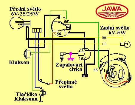

Potřeboval bych poradit- už nevím co. U zapalovaní mi dělá problém ukostření kabelu na kostru. Když dám prst do fajfky tak me to kopne, protože vodič jsem já, ale jakmile dam přes nakopávačku hadru a zkusím kopnout a dam do fajfky prst tak mě to nekopne, protože nemám ukostřený kabel. Ať už kabel zkouším dávat kamkoliv na kostru stejně nic a furt mě to nekopne. Nevíte co s tím? Kam bych měl kabel ukostřit? Motorka je Jawa 21.
Musí se ten kabel kostřit? Ukostřená je (má být) zapalovací cívka a pak svíčka. [3.gif]

Před tím jsem to měl ukostřené, ale teď už nic. A podle toho dle schéma to mám zapojené.

Jaký kabel a kde jsi měl ukostřený? Někde takhle (fialově dokreslené)? A proč se v tom šťouráš, když…

Co kde a jaký kabel byl ukostřený? snad ne kabel co jde do fajfky? Jaký hadr? Vy jezdíte s hadrem na…

Dobrý den, ukostřovat vysokonapěťový kabel ( ke svíčce) je nesmysl. Pokud máte elektriku nataženou d…
A proč se v tom šťouráš, když tomu nerozumíš? Ono to nejede?

BTW: V těch schematech co jsou v návodech na motorky aby se prase vyznalo. Našel jsem jedno co je jakžtakž srozumitelné.

A podľa schémy od Yarda (ten link) by to zapojil i totálny analfabet.

Dobrý den, ukostřovat vysokonapěťový kabel ( ke svíčce) je nesmysl. Pokud máte elektriku nataženou dle schéma ( jak tvrdíte) zkuste zkontrolovat zapojení u kladívka, jestli máte vše tak jak má být včetně pertinaxové podložky na odizolování.
