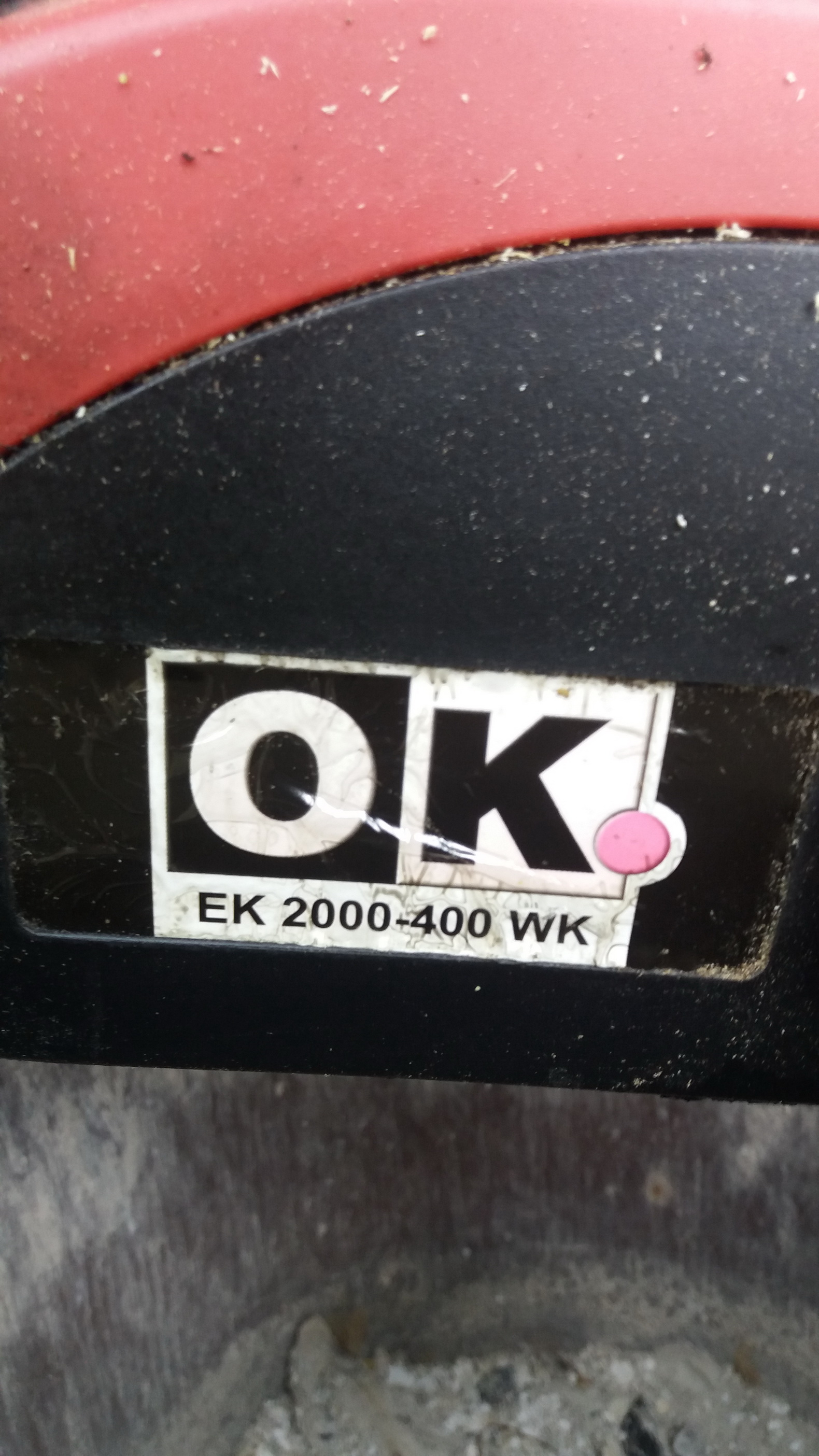

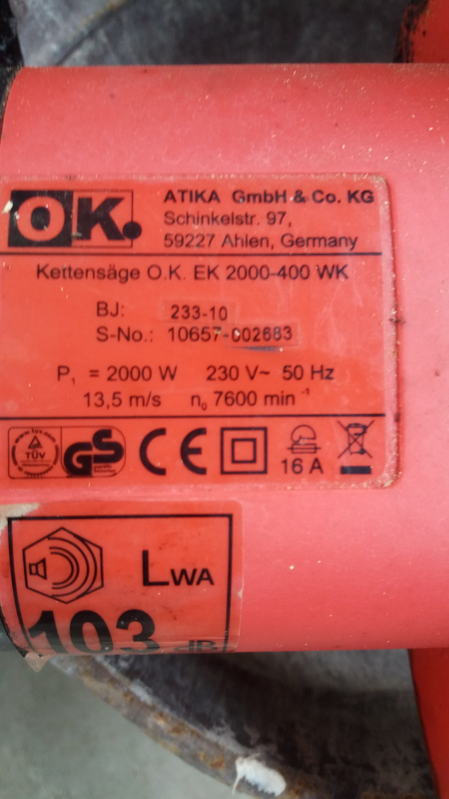

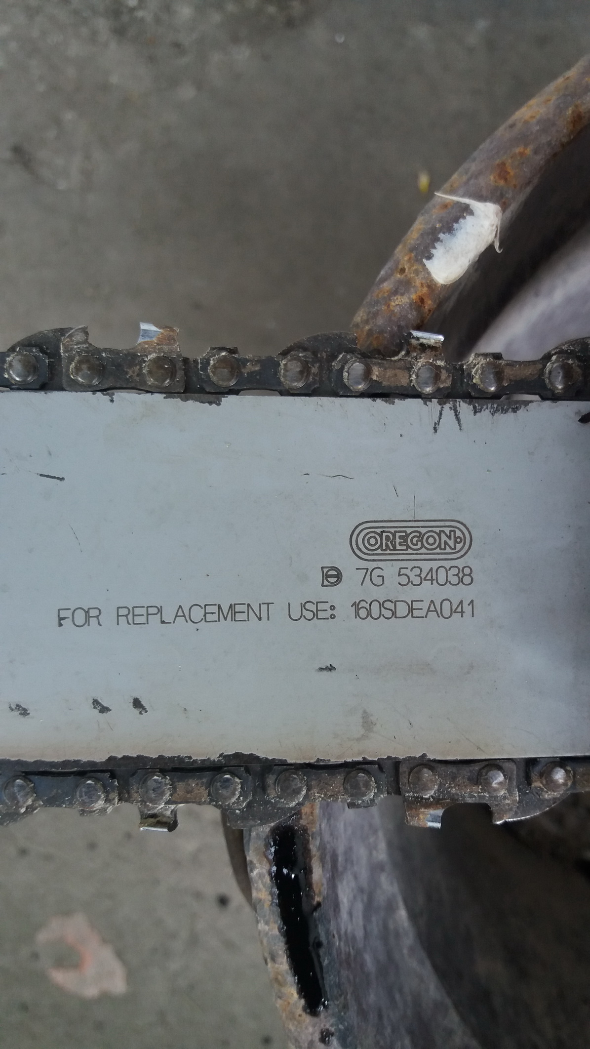

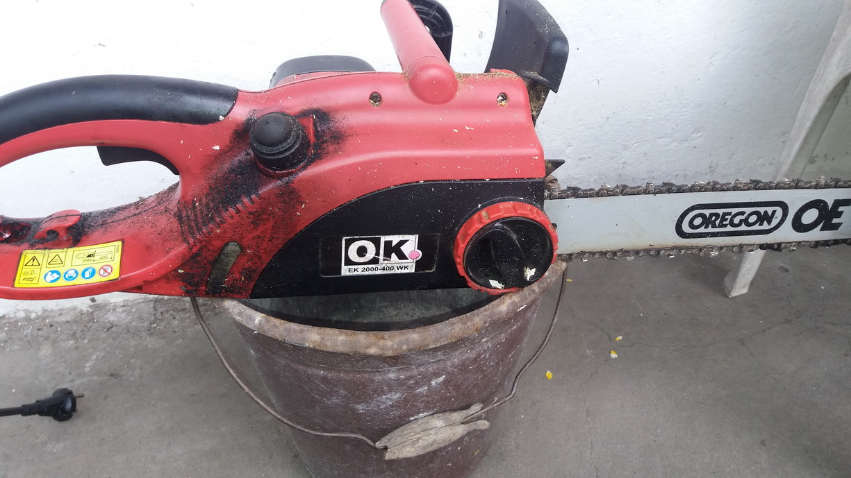

Mám na chalupě už asi 10 let elektickou motorovou pilu, na které je už totalně omletý a tupý řetěz.
Jelikož se v tom nevyznám, můžete podle fotek vyluštit , který řetěz tam patří? Rád bych koupil nový..

Reťazi absolútne nič nechýba, iba ju napnúť, naliať mazací olej do nádrže.
Do zveráka si upni vodiacu lištu, aby sa dala rukou voľne popoťahovať reťaz na lište a brúskou na stopke patričného priemeru nasadenej na ručnej vŕtačke do 2000ot.min., pod 45° uhlom, s citom nabrúsiš hoblovacie hrany zubov.

zober retaz a chod do obchodu.
Jak píše "jimbim" vezmi řetěz a jdi s ním do ochodu, ale do nějaké speciálky kde prodávají a opravují značkové motorové pily.
Jak už je napsáno, stačí vzít starý řetěz do prodejny.
Jinak, na takovéto pily se používá řetěz označený jako 3/8", tloušťka vodicího zubu 1,3mm neboli 0,050" - to je šířka drážky, (do vyběhané lišty lze i 1,5mm 0,058").
Délku řetězu určíš spočítáním vodicích zubů (těch co zapadají do drážky lišty), ne řezných zubů. Počet řezných zubů se i při stejné délce řetězu může lišit.
Řetěz na obrázku by pravděpodobně stačilo jen nabrousit, zuby jsou ještě dost velké.

Řetězy v obchodě bývají co se délky týče označeny jako pro jak dlouhou lištu, třeba 14, nebo 16 palců. To ale nemusí zcela odpovídat potřebě. Lišty mohou být různě široké a řetěz pak nevychází. Platí vždy počet vodicích (hnacích) zubů, podle starého řetězu.
Ještě pro doplnění, na motorové pily se nejčastěji používá řetěz s roztečí 0,325" /0,058" (1,5mm vodicí zub).
