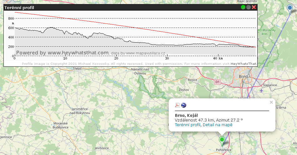

[93088-mapa-dvb-t2-vzdalenost-a-terenni-png] nový

Užitečná věcička... odkaz je výše. V menu Mapy vybrat Vzdálenost a terénní profil. Přímý odkaz: htt… nový
host 09.06.2021 10:42

Jinak to ale umi i mapy.cz, staci dat mereni vzdalenosti mezi dvema body a vyplivne to i vyskovy pro… nový

Ta červená spojnice asi na 45. kilometru líže nějaký vrchol. Ale asi se v tom terénním profilu neber… nový
Přímý odkaz: https://www.mapavysilacu.cz/mapdistance.html
V plovoucím okne Regiony vybrat ČR, kraj a vysílač.
V mapě vybrat místo příjmu signálu (bydliště). Mapu lze normálně posouvat a přibližovat jako při prací s klacickými mapami na netu. Dvojklikem zapíchneš zelený špendlík a označí se místo. Když klikneš na ten špendlík, můžeš vybrat (zobrazit) Terénní profil.
Tip: vpravo nahoře si můžeš přepnout mapu (ikonka 3 čtverečky na sobě) z topografické na fotomapu. A při vhodném měřítku (přiblížení mapy) vidíš přímku mezi bydlištěm a vysílačem, tedy přesný směr, kterým máš nastavit anténu. Např. směrem na jakou budovu, boid v krajině a podobně....
Ta červená spojnice asi na 45. kilometru líže nějaký vrchol. Ale asi se v tom terénním profilu nebere v úvahu zaoblení Země, tak z toho kempu nemusí být na ten vysílač přímá viditelnost.
