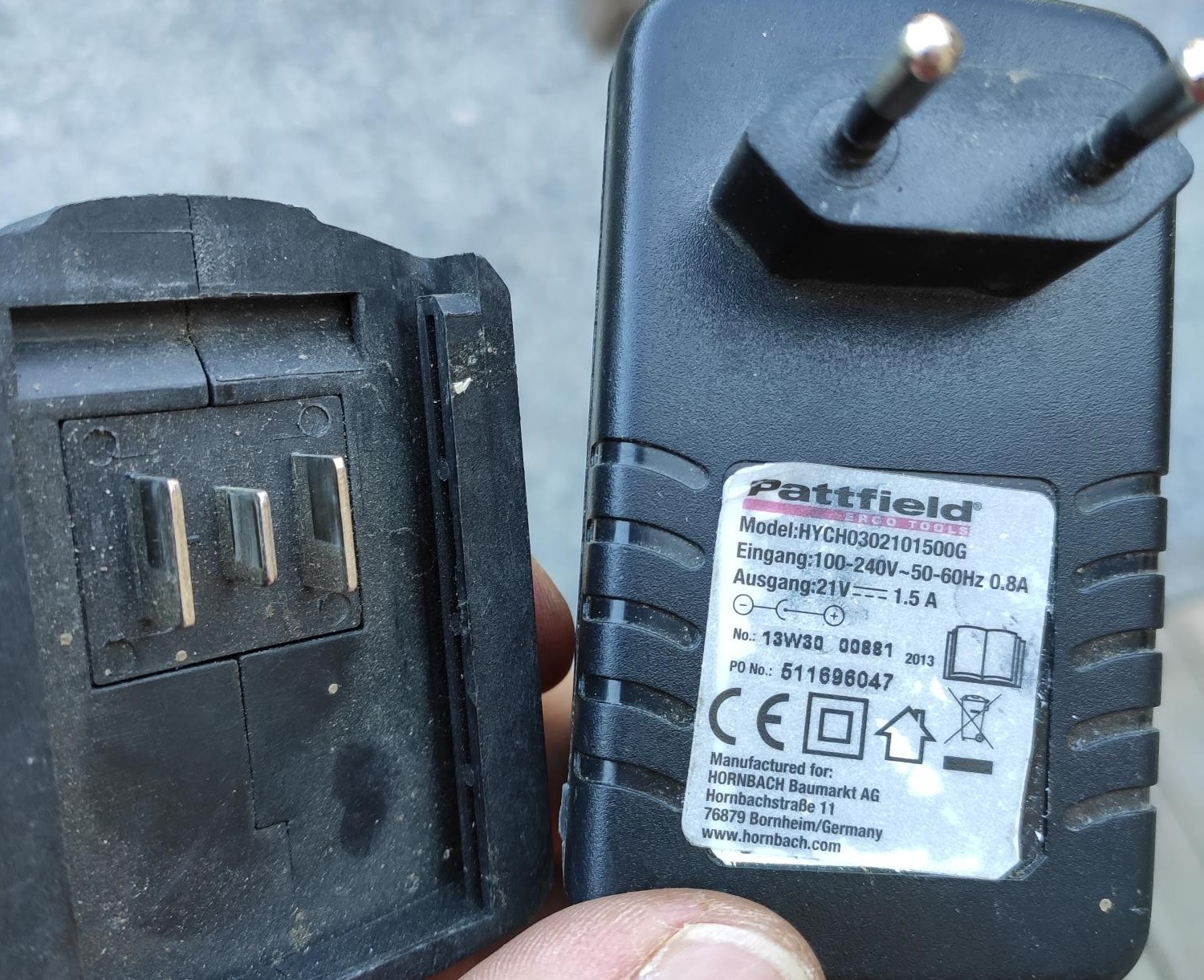

Po asi čtyřech letech zdechla nabíječka. Byl to klasický adaptér do zdi s dvoubarevnou ledkou - červená nabíjí, zelená nabito.
Jednoho dne jsem ji dal do zásuvky - a nic, dioda se nerozvítila, na výstupu 0 V.
Přestože nabíjecí kolíbka má tři kontakty, vedou z adaptéru jen dva dráty (21V/1,5A). Stejně tak vrtačka má jen dva kontakty do akumulátoru, takže třetí kontakt zdá se býti k ničemu.

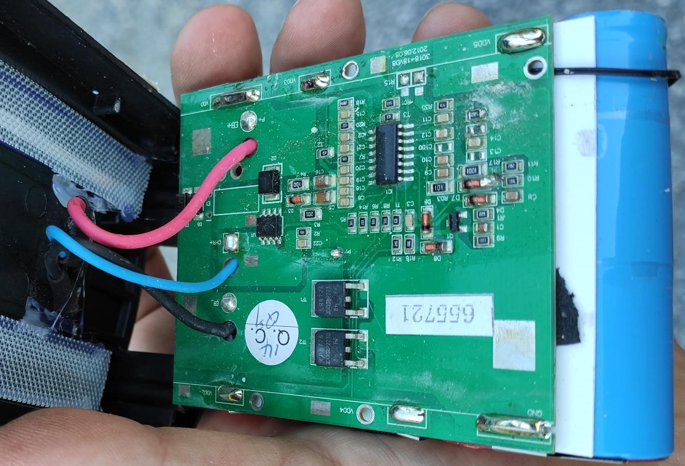

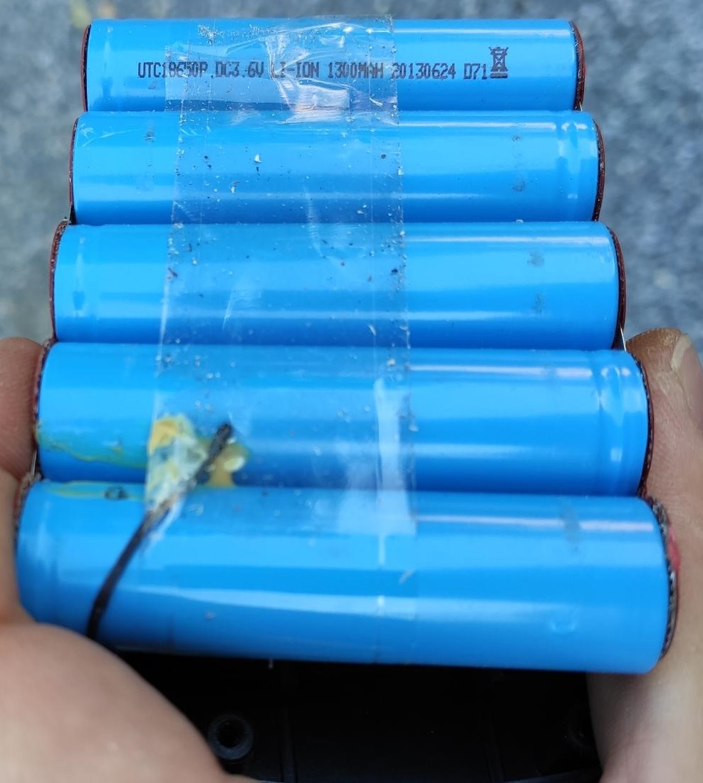

Uvnitř akubloku se nachází 5 článků 3,6V 1300mAh, akumulátor je deklarován jako 18V. Akublok je třívývodový, ale jak jsem psal, k nabíječce i vrtačce se připojuje jen červeným a černým, tedy plus a minus.
Dál je uvnitř akubloku víc elektroniky, než jsem čekal.

Třetí vývod akumulátoru bývá od termistoru, který měří teplotu článků. S bastlením opatrně, Li článek se nesmí přebíjet.
Uvnitř akubloku je elektronika, která hlídá nabíjení, takže o to se starat nemusíš. Při dosažení nabitého stavu odpojí elektronika akublok.
Ten třetí vývod bývá třeba výstup z termočidla, aby se nabíjení odpojilo, pokud by se akumulátor moc zahříval, ale když nevedl do nabíječky, tak to taky nemusíš řešit a řeší to odpojení ve vrtačce, případně to opět řeší elektronika v akubloku.
Teď potřebuješ jen sehnat a připojit zdroj 21V/1,5A místo toho původního.

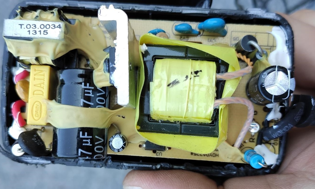

Tak buď sehnat jiný zdroj, anebo zkusit opravit stávající. Možná bude vadný ten spínaný tranzistor na chladiči + nějaký kondík kolem. Chce to ty součástky vytáhnout a proměřit. Ale otázka je, jak moc se ti s tím chce jebat.
Nechce. Objednal jsem z evropského aliexpresu za pár dolarů nový zdroj a uvidíme.
https://www.aliexpress.com/item/1005002058525895.html
Myslím, že je to nejrozumnější řešení...
Nabíjet můžeš jakoukoliv nabíječkou - adaptérem s výstupním napětím těch 21V - 24 V DC a proudem 1,5-2A. Vybití i nabití packu řídí modul PCB-BMS (typ 5S - ta elektronika u LiIon aku). Ten adaptér co jsi objednal bude OK. S opravou poškozených moc dobré zkušenosti nemám. Možno nanejvýš provést kontrolu usměrňovacích diod, případně výměnu kondíků. Výhoda ručního nářadí s LiIon akumulátory má velkou výhodu, oproti s aku NiCd a NiMh, v tom, že LiIon mají opravdu velmi malé "samovybíjení", takže uložené zařízení, s nabitou baterií, je použitelné i po měsíci i déle bez nabíjení.
