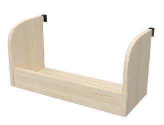

Nebo ještě lépe nějaký stolek, držák nebo samonosnou poličku, aby se to obešlo bez vrtání.
https://www.domestav.cz/zavesna-police-na-postel-kratka-smrk
