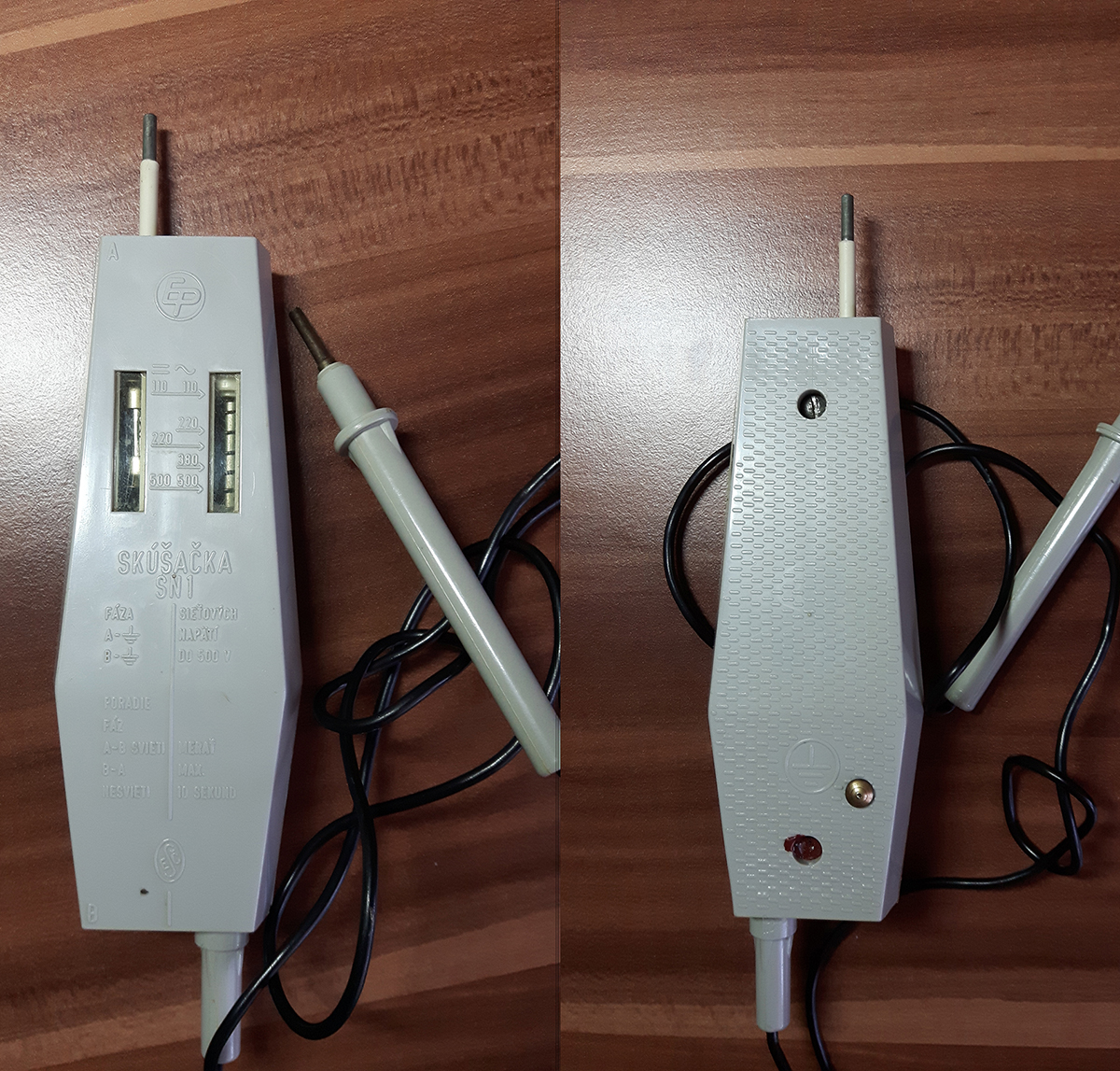

Nenapsal jsi, čím to měříš.
Nepíšete, jakou zkoušečkou to zkoušíte. Jestli je to nějaký elektronický zázrak s operačním zesilovačem, detekující kabely na 10 cm apod., tak ty svítí i po přiložení na futra. Takové je lepší vyhodit, neb jsou k ničemu.
skusacka je v poriadku

skúšačka pri fáze a dotyku prstom na výstupku na druhej strane sa rozsvieti,meria spoľahlivo
