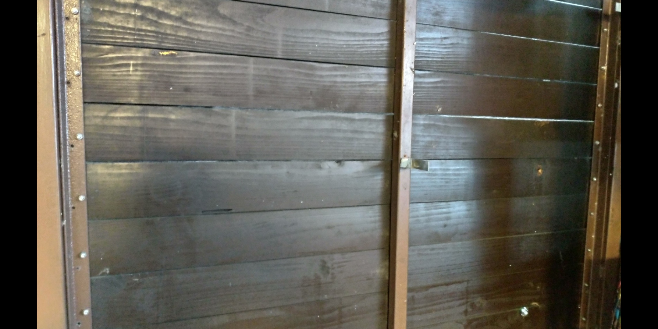

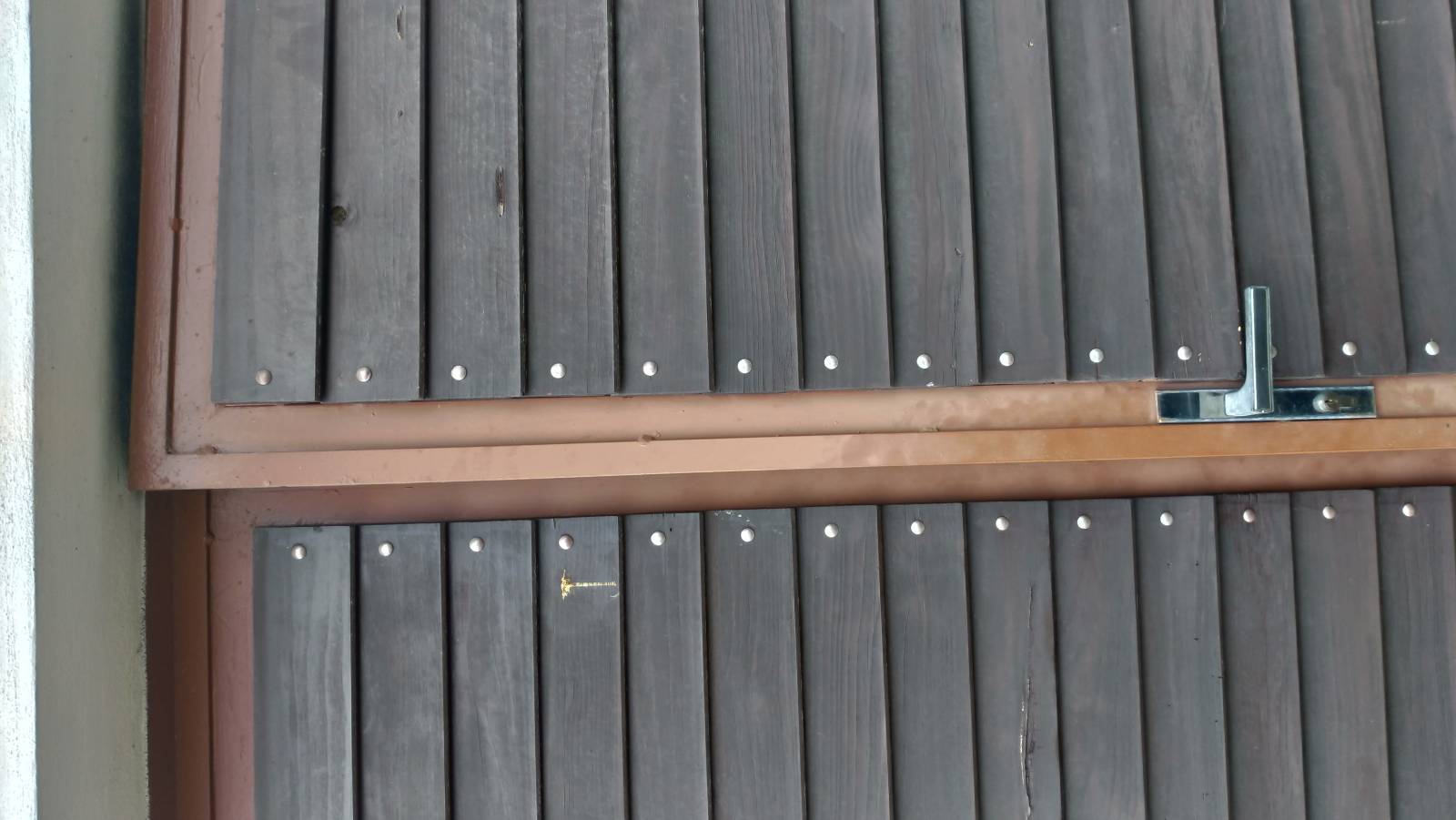

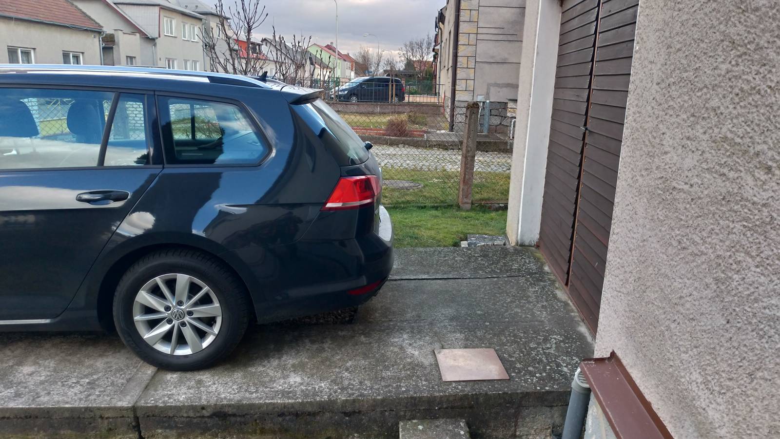

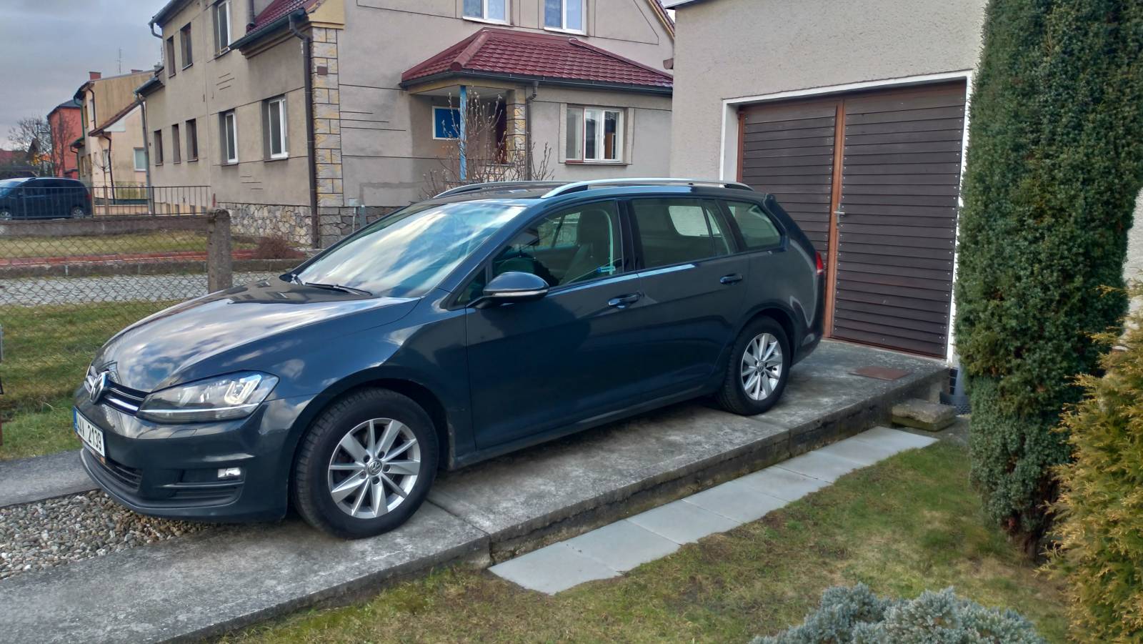

Místnost je přes zimu vytápěná, garáž je součástí domu. Parkuji tam auto 2x za rok. Jinak stojí auto stále tam kde je na fotce. Je to bývalá garáž, teď už jen skladiště. Auto tam schovávám jen před kroupami.

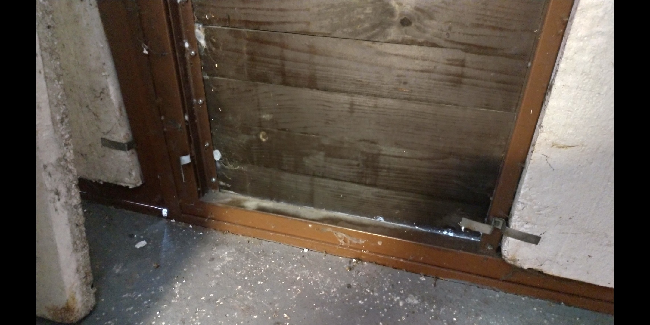

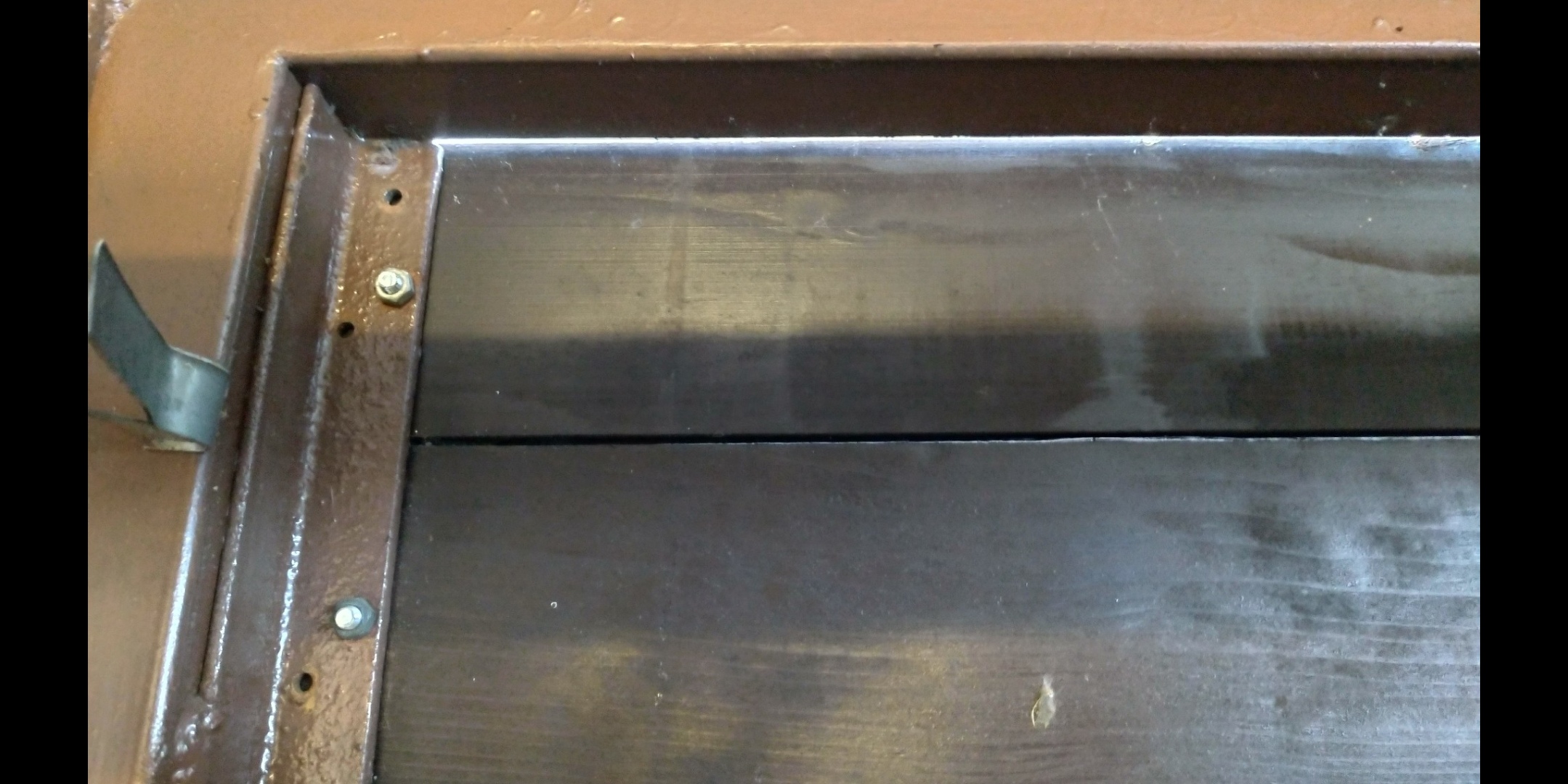

Takto to vypadá z druhé strany. Polystyren už tam byl. Po oddělání polystyrénu je vidět mezi deskami velké mezery.
