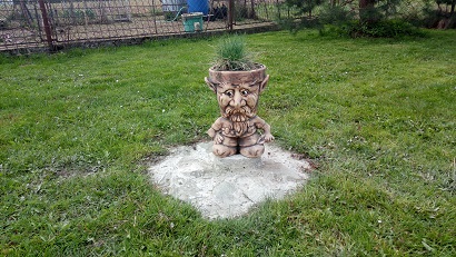

Dobrý den kutilové! V příloze posílám fotku takového trpajzlíka/květináč na zahradu. No a potřeboval bych něco (nějaký podstavec), aby mi ho pomaličku natáčelo, ale né dokolečka, ale tak 45-180 stupňů tam a zpátky. Něco, jako dělají stěrače u auta. Ale tam je zbytečně silný motor a jezdí moc rychle. Já bych potřeboval něco nejlépe už hotového, ale kde to koupit nevíte? Aliexpres ale pod čím to hledat. Já jen shrnu, co by se mi líbilo.
- pohyb čím pomalejší, tím lepší, ale vlastně až tak moc na tom nezáleží
- čím jak nejmenší, protože váha toho trpajzlíka i s tou trávou je asi 2kg a navíc je to vyvážené. Nechtěl bych na zahradu nějaké monstrum.
- čím jak nejmenší odběr hnacího motorku, protože bych to chtěl pohánět solárním modulem
- pokud možno nějaké lepší krytí proti vodě (dešti)
Děkuji za tip, kde to koupit, nebo z čeho to vymontovat a upravit. Myslím ten kyvný pohyb (s rotačním dokolečka by nebyl problém).
