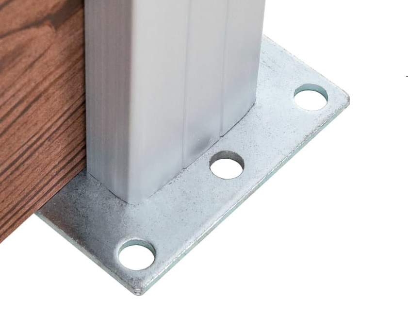

Pekny den. Koupili jsme hotovy plotovy dilec sestavajici z AL sloupku na patkach (viz obrazek). Uz jsem neco postavil, ale nikdy jsem nemontoval sloupek, u ktereho je potreba, aby byl velmi presne kolmy, na pripravenou patku. Mam pocit, ze i pres veskerou snahu mi to nejakym smerem ujede a na delce sloupku 1.8m to udela strasne moc (dilce co se mezi sloupky davaji jsou samozejme prisne presne, takze nejake vyhnuti o 1-2 cm neprichazi v uvahu).
Nemate nekdo nejaky figl jak na to? Po dlouhem premysleni a diskuzi s kamarady kutili jsme prisli na jediny zlepsovak - udelat patku, pripravit si salovani na vrchol patky, vylit betonem, nechat hodku vytuhnout, opatrne na to polozit sloupek, vyvazit ho, a nechat ho tam takto az do zatvrdnuti betonu - a tim mit gravitaci pripravene sedlo pro sloupek. A pak se jen modlit, ze pri vrtani 6 der do betonu to prilis neroz..m?

Možná by bylo vhodné dotáhnout upevnění sloupku až s nasazenými dílci.

Kdyz budes mit rovnou patku, tak to nemuzes dat krive, leda bys byl uplne slepy.

Možná bys mohl zapustit do betonu podle šablony tvaru patky svorníky nebo kousky závitové tyče, dát…

Asi bych pouvažoval o nějaké šabloně - vzdálenosti mezi sloupky nahoře a dole plus úhlopříčka. Do pa…

Osobně bych betonoval vždy čtyři kousky závitové tyče (na 6 bych se vykašlal) do každého rohu. Uděla…

po zagletovaní patky do vógriusu to chce podložiť pod patku gumu, pryž, poddajný matroš, ktorý sa dá…

Možná bys mohl zapustit do betonu podle šablony tvaru patky svorníky nebo kousky závitové tyče, dát pod patku matky a dorovnat si rovinu jimi.
. Vzniklou mezeru potom vyplnit jemným betonem. Takhle se rovnají stožáry na železnici když elektrifikují.
Osobně bych betonoval vždy čtyři kousky závitové tyče (na 6 bych se vykašlal) do každého rohu. Udělal si šablonu či šablony ze zbytků nějaké dřevotřísky či fošny( vyžebrat ve sběrovém dvoře nebo ze starého nábytku) na rozteč šroubů (závitových tyčí). Dal na vodováhu do roviny. Při montáži alu sloupků hodíš pod sloupek kousek betonu (bez kamenů jen s pískem) a přitahuješ do roviny a necháš zatuhnout. Pokud by to nevyšlo tak na závitové tyče jdou dát podložky různé síly, nebo sehnat odstřižky plechů a ty dát pod patky sloupků a pak přitáhnout.
po zagletovaní patky do vógriusu to chce podložiť pod patku gumu, pryž, poddajný matroš, ktorý sa dá doťahovaním antikoro skrutkami vyárendovať do vertikálne zvislého stavu plotového stĺpika. Tu ide o necelé mm, teda podkladová pryž bude v hrúbke max. 1mm.
