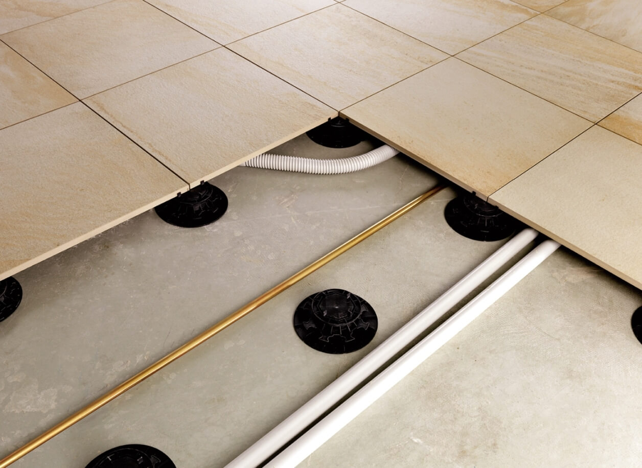

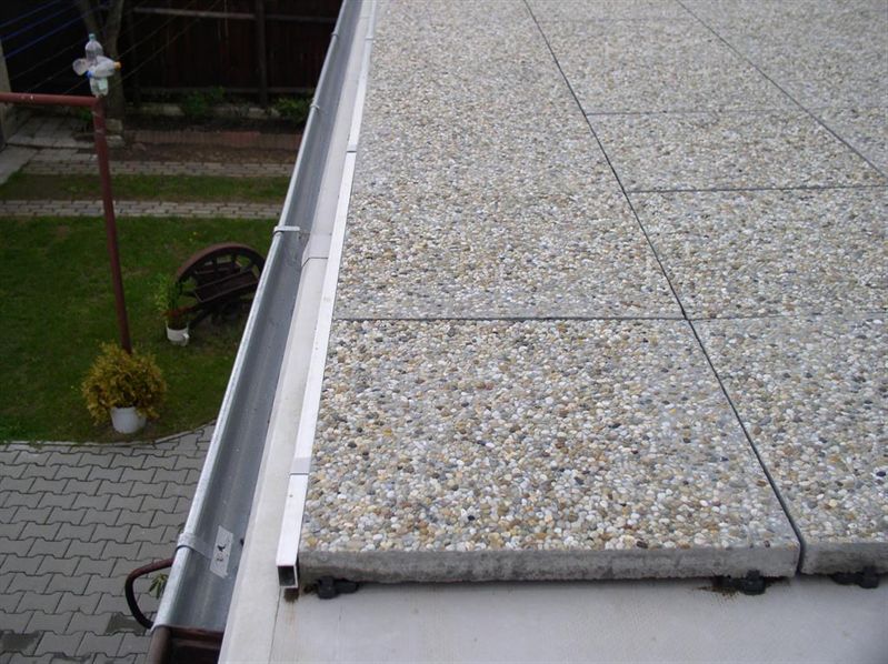

Dobrý den, venkovní dlažba je vždy extrémně náchylná na odmrznutí, prasknutí atp. Na překližce na kovovém roštu bych tomu nevěřil.
Osobně bych voděodolnou překližku ještě natřel tekutou lepenkou a dal bych dlažbu pokládanou na terče.
