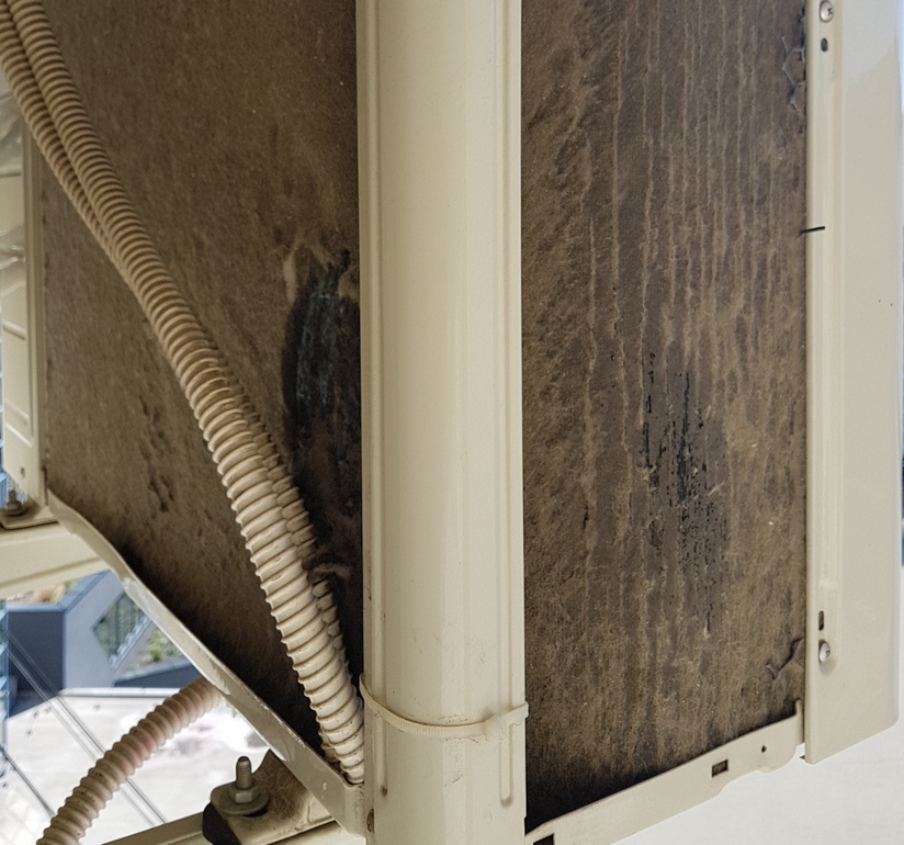

Dali sme vycistit klimu, teda zaklad by som zvladol, ale co ma zaujalo, na radiatore vonkajsej jednotky v podstate ani neboli uz vidiet ani rebra, asi od nachytaneho prachu a spiny ,. . . chlapik prisiel, niecim to postriekal, a ta spina ako keby sa rozpustila, normalne to mizlo pred ocami . . . ale nechcel povedat co to je za pripravok, mal to len v takom rucnom spreji, predpokladam ze preliate z nejakeho velkeho balenia . . . . moja otazka: co to mohlo byt, ma niekto nejake skusenosti, s takymto niecom . . . mohol som to obrat aj rukami, ale bola by to robota, toto bolo uplne efektne
Venkovní jednotku zjara ošuchám hrubým smetákem a bordel z ní taky "mizí před očima". Podle mě škoda peněz, pokud to jde takhle mechanicky.
No ta co som videl mala tak nanos cca 5 mm, bolo to nanesene komplet ze nebolo vidiet rebra, po celej ploche a tvrde jak kamen . . . Dalo sa to zoskrabat, ale bal som sa ze totalne znicim rebrovanie . . . niekolko rokov na to nesiahol. Som sa divil, ze to este chladilo.
aha, tak takový koberec jsem jednou taky měl (když jsem zkraje nevěděl, že se to má udržovat a nechal jsem to tři roky bez údržby), naštěstí byl měkký a rejžákem šel při mírném tlaku pryč. Pak už to stačí každý rok omést. Ty žebra nejsou z alobalu a leccos vydrží (ale je fakt že kdyby to bylo vyloženě tvrdé jak kámen tak bych se taky bál to nějak drásat).
