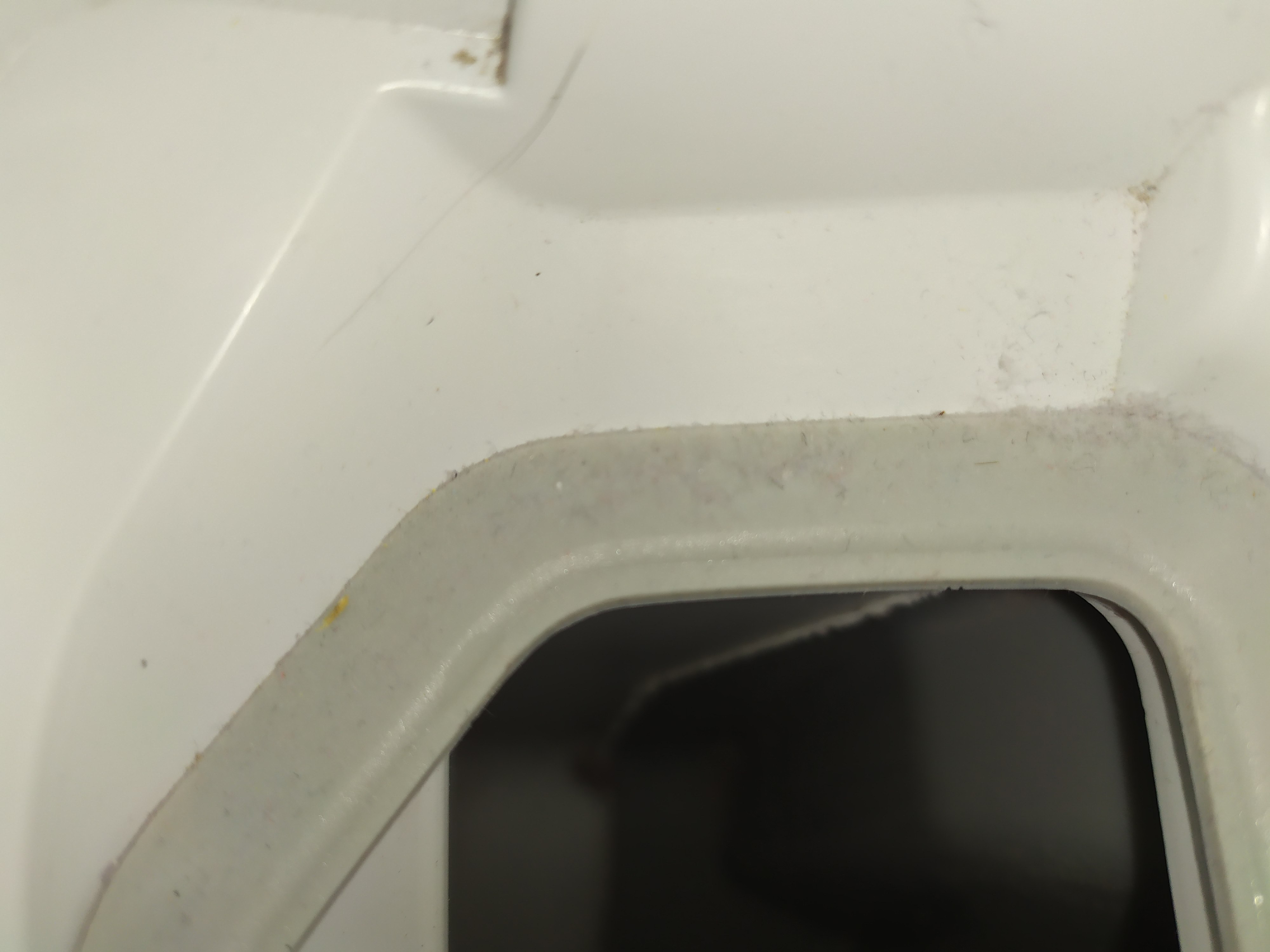

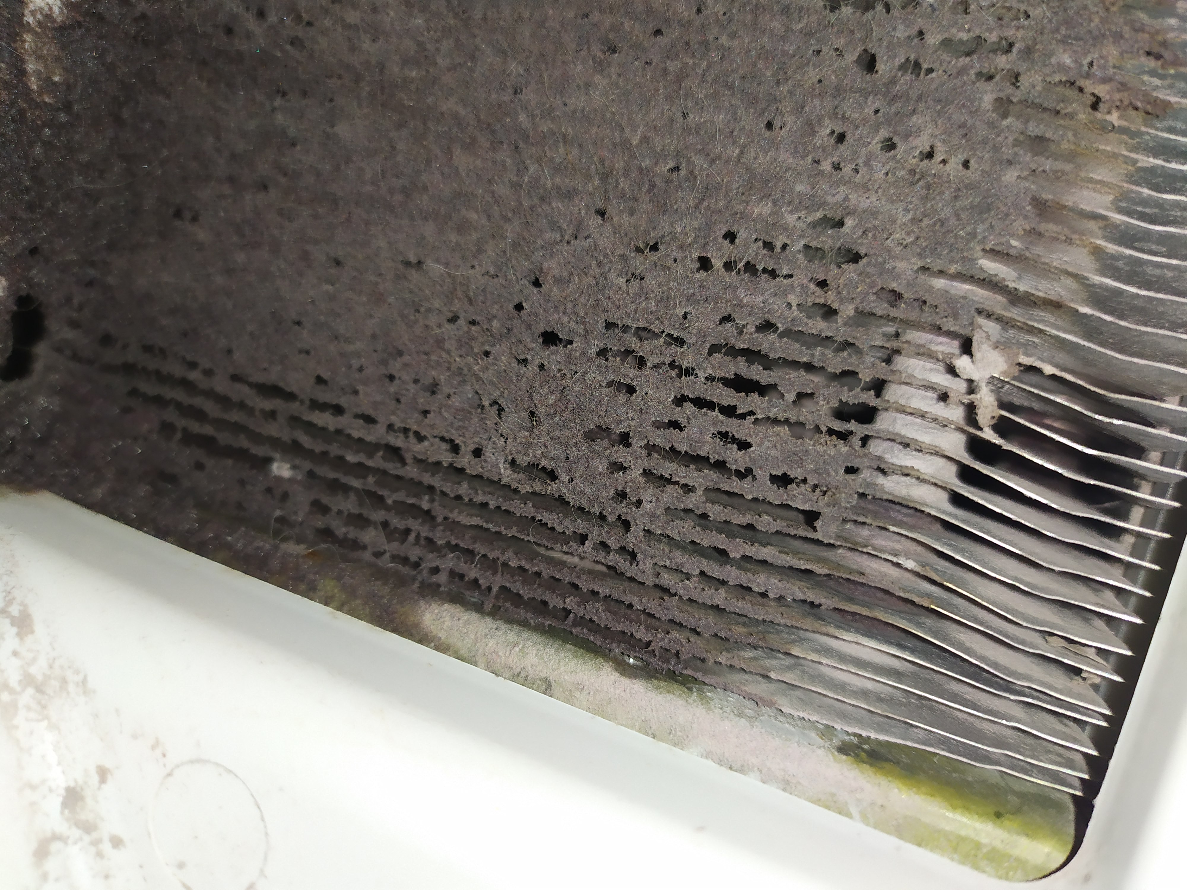

zdravim Vas,
mame dva roky kondenzacni susicku pradla bosch wtw87467cs - po roce pouzivani zacalo byt citit pradlo, a co jsem nezjistil - kondenzator zalepeny bordelem. nastesti jen kraj, takze se podarilo vycistit. filtry i dosedaci plocha cisteny po kazdem pouziti. no a stav opet po roce..viz foto. opet zalepeny jen kraj, a vlakna jsou i mezi tesnenim a filtrem, takze to evidente netesni, bordel na tesneni je po jednom vysouseni. je to vlastnost, nebo by to tesneni melo tesnit? ten okraj predpokladam neoplachuje nic, proto se to tam postupne usazuje..
Mám jinou sušičku a jednou za měsíc ji musím čistit. Před asi třemi roky byl u nás opravář sušiček jelikož pár domácností vyhořelo a něco v sušičce předělával na náklady výrobce. Samočištění bych asi u sušičky nevěřil, jelikož jemný prach při sušení se dostane všude a ani filtry ho 100 % nezachytí.
Dříve jsem sušičku rozebíral. Doma i na chalupě. Teď to dělám stejně, jako pán na fotkách, jen používám wapku. A trochu víc sušku naklopím kupředu, takže bordel vytéká ochotněji. Nakonec myčku zakloním vzad a jemný prach s vodou vyteče sundaným krytem jímky kondenzátu. Je to ale AEG. Slíbené obrázky:https://srdcemprokocky.rajce.idnes.cz/Michal_a_neposlusna_susicka_6.8.2013/661880087
Mám přesně tuto sušičku a po vytažení obou filtrů které se samo že čistí po každém sušení, nakoukl při svitu baterky na onen kondenátor přes otvor po filtrecha bordel tam je taky na těch mřížkách, jak na vyčištění to mám jako onu sušku otevřít a rozebrat ? myslel jse že ono samožištění které probíhá jednou uprstřed sušení a ě krá pár minut před koncem čistí vodou kondenzátor zevnitř.
Něco jsem špatně pochopil má se čistit i z venku.

Já jsem u Whirlpoolu dolepoval na filtr pěnu na těsnění oken. A ten výměník se musí čistit stejně.
