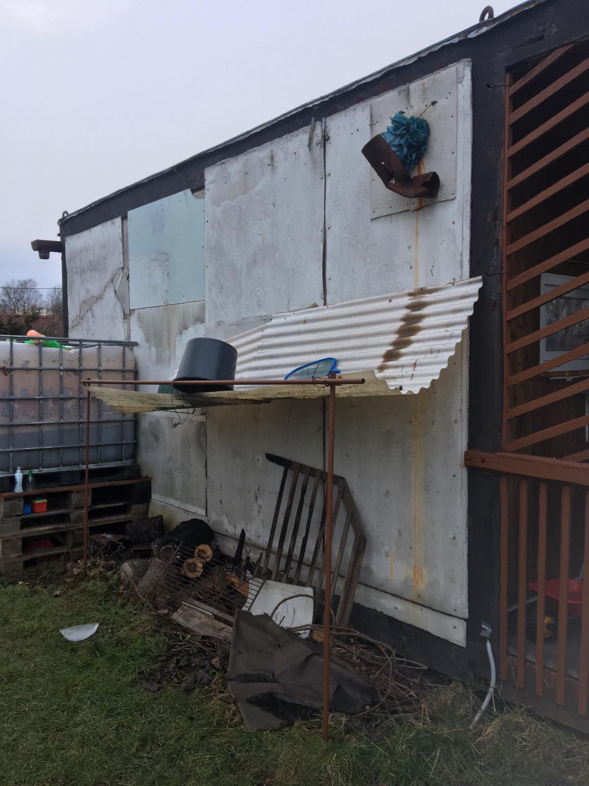

Ahoj,

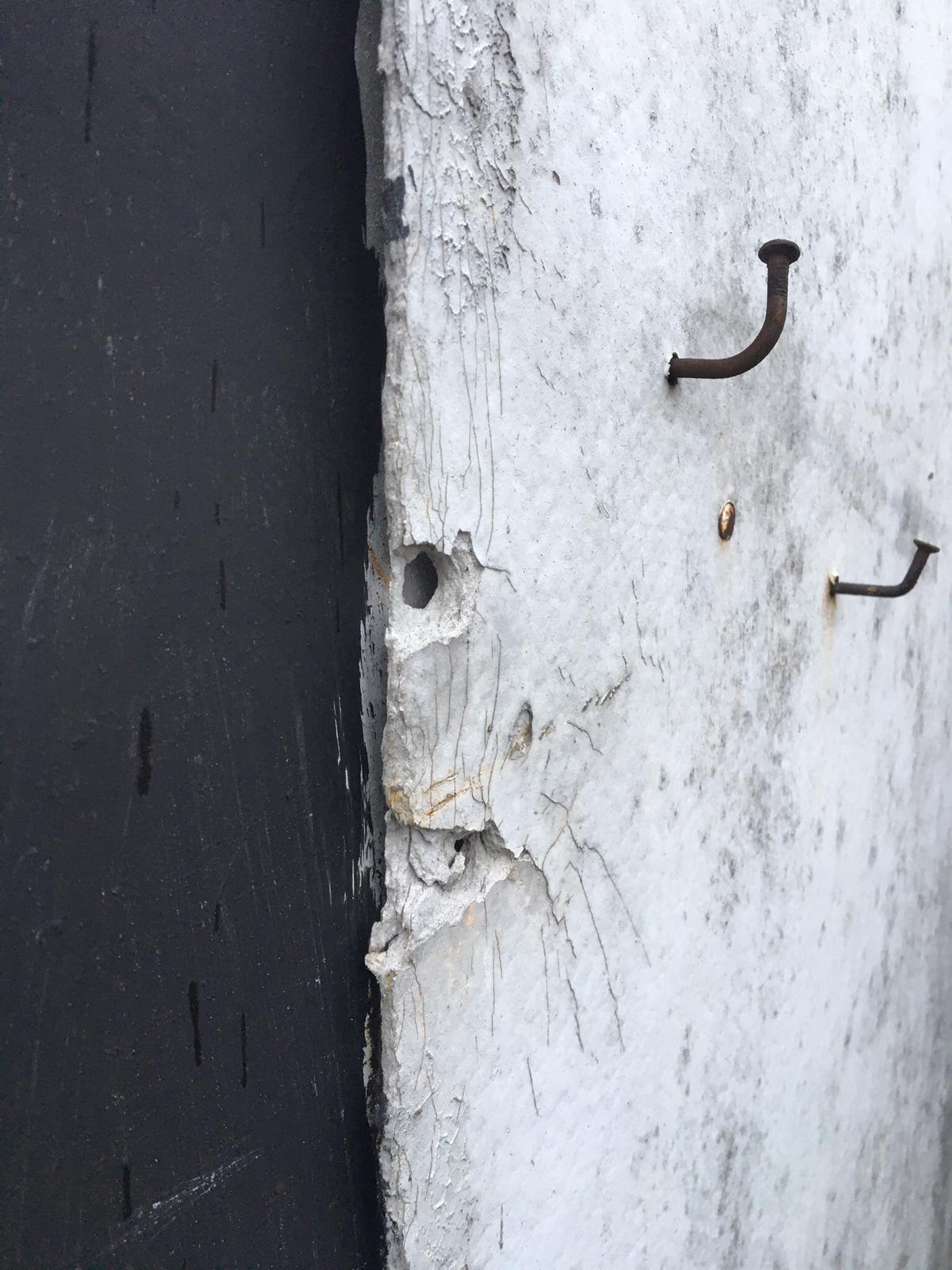

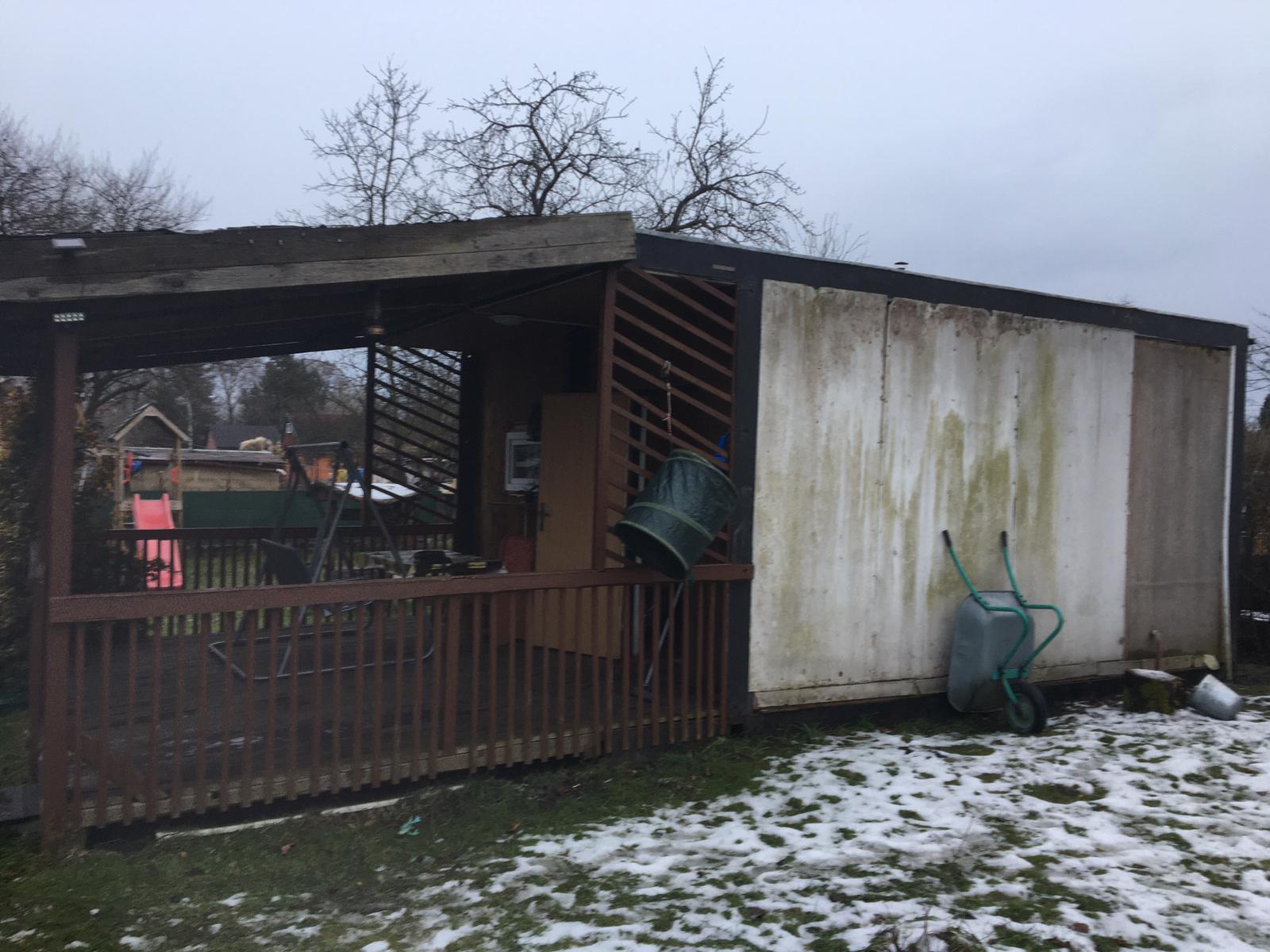

jak byste udelali venkovni oblozeni chatky, aby to nejak vypadalo ale nestalo ranec? Napadly me treba OSB desky a pak necim napenetrovat/natrit + plech z vrchu, ale nevim, jak se to bude chovat venku. Momentalne, je tam nejaky sadros nebo, ale uz odpavava a neni to pekne. Prikladam fota.
Diky za rady.
Ta chatka vypadá jako stavební buňka. :-) Současné obložení nebude sádroš, ale nějaké cementovovlák…

Ano, je to byvala stavebni bunka, ke ktere puvodni majitel pristavel tu drevenou pergolu s terasou.…

Jo to je pergola? Já myslel ohrádka pro ovečky... ;-)]:) Polystyrenem a perlinkou to vyřešil jeden…
Současné obložení nebude sádroš, ale nějaké cementovovláknité desky.
Jako náhradu by šly použít zelené OSB-3 desky (vodovzdorné - pro venkovní použití). Nebo mrkni na Durelis.
https://www.rhobchod.cz/durelis-konstrukcni-desky.html
Alternativou může být klasika - palubky. Kdybys třeba někde sehnal kvalitu "C". Bylo by to o něco pracnější, ale esteticky lepší.
Každopádně by to chtělo udělat lepší zastřešení - s přesahem, aby na stěny nezaflakoval déšť. A když už budeš buňku, pardon chatku, obkládat, neuvažuješ o zateplení?
Ano, je to byvala stavebni bunka, ke ktere puvodni majitel pristavel tu drevenou pergolu s terasou. :-)
Puvodni plan byl polystyren, perlinka a fasada + barva. Nicmene, kdyz jsem to spocital, vyslo to dost draho. Zatepleni by lo fajn, ale v zime tam nespime, tak je asi zbytecne. Jeste jsem koukal na plastove palubky, mozna by to bylo levnejsi, kdybych nakupoval v Polsku az to pujde.
Kazdopadne diky za tipy.
BTW: Vnitrek je pekny, hnusne to vypada jen zvenku, mam tam udelane nove zdi ze sadrose, novou podlahu a je pekne vymalovano. Vypada to tam jako ve slusnem byte 0+1...:-)
