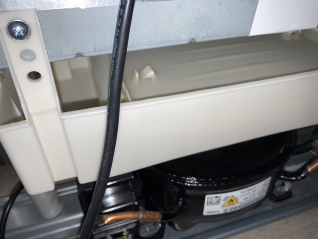

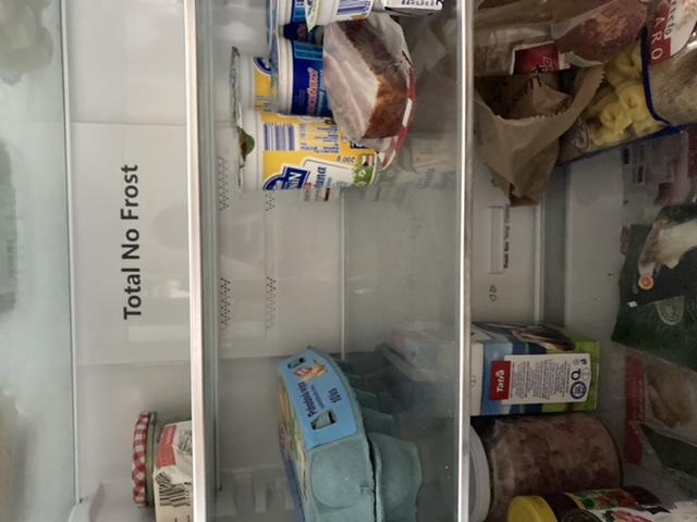

Dobrý den, máme zhruba půl roku starou lednici zn.Hisense. Lednice je no frost, přesto už jsme po druhé slyšeli a našli vodu pod lednicí. Nikde sem nenašla odtok vody, takže nevím jestli je ucpaná, spíše to má pobírat ta funkce. Je v rovnováze, takže mi fakt nenapadá proč se nám vzadu v nádobě hromadí voda a neodpaří se. Uvnitř orosená také není, akorát v mrazáku jsou malinko namrzlé šuplíky, což moc no frost není. Nevíte v čem může být problém než někoho zavolám? Děkuji

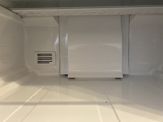

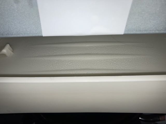

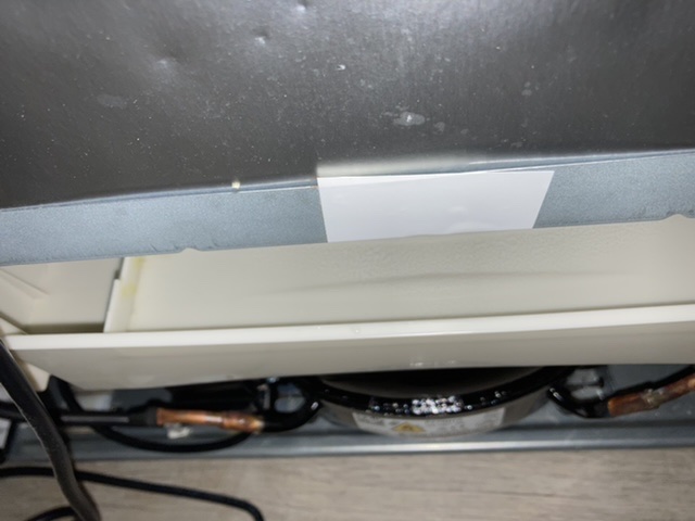

Zkusím to s tím těsněnim ještě, protože jsme měnili na začátku stranu otvírání dveří, ale nepřijde mi, že by to netěsnilo. Odtok tam podle mě není, je to nějaká optimalizovaná lednice, která má vevnitr takový panel, takže tam není jakoby co prošťouchnout..nevím a výkon mám naplno, je to digitální, takže je buď na vyber Eco mode a nebo super. Prikladam fotky, už tam zase trosku vody je. A vylivat to každý měsíc se mi fakt nechce.

Jestli se jedná o tu vaničku nad motorem kompresoru, tak z těch fotek se dá usuzovat, že by se měla ta voda odpařovat od zahřátého motoru kompresoru, pokud jí není moc. Podle mne ale nejde o vlhkost z lednice. Vzhledem k tomu, že je to (aspoň se mi zdá) pod zadní stěnou chladnice, jde nejspíš o občasnou kondenzaci vnitřní vlhkosti z místnosti na té zadní stěně a ta pak stéká do té vaničky dole. Svědčilo by to o horší izolaci zadní stěny chladnice, nebo spíše mrazáku (pokud je dole), při maximálním chladícím výkonu a také případně o velké relativní vlhkosti v místnosti kde je chladnice umístěna. Takže, při nastaveném vysokém chladicím výkonu, prochladne zadní stěna až tak, že na ní, za zadní strany, kondenzuje vnitřní vlhkost v místnosti a ta stéká do té vaničky.
Zkuste, na určitou dobu, trochu snížit chladící výkon, zda se bude voda objevovat a shromažďovat také. Pokud by k tomu docházelo i při standartním chlazení okolo +4 až +6 st.C (dole v chladnici), pak doporučuji řešit se servisem.
No to se mi nezdá. Pokud by zadní stěna byla natolik chladná že by se na ni srážela vlhkost z místnosti, bylo by to na reklamaci samotné lednice, protože izolace promrzá. To by bylo velmi ztrátové.
Nevím jak je to zde řešené, ze snímků to dobře nevidím. Bývá vanička přímo na kompresoru a jeho teplem dochází k odpaření.
Vede hadička na kondenzát z lednice skutečně do této vaničky, není třeba přepravou mimo určený prostor?
Pokud správně vede do prostoru určeného k odpařování (může to být řešeno i jiným způsobem), bude problém jinde.
Například k tomu může vést třeba časté otvírání lednice a velká vlhkost v místnosti, vkládání potravin s velkou vlhkostí (třeba nezabalená zelenina), hrnek s polévkou bez poklice a podobné zdroje vlhkosti.
Pak se může stát, že kapacita odpařování nestačí.
Dalším a i dost pravděpodobným důvodem i u nové lednice, může být že jsou špatně usazené dveře a netěsní.
To by však u nové bylo na reklamaci. Ověřit páskem papíru přivřeným do dveří. Vyzkoušet po celém obvodu.

--- No frost, aut. odmražování, platí jen pro ledničku. V ledničce se teploty pohybují mírně nad nulou a jen výparník při chlazení zmrzne pod nulu a tím chladí. Po vypnutí kompresoru se ohřeje na teplotu v ledničce a tím otaje. V mrazáku to není možné. Tam je teplota hluboce pod nulou i po vypnutí kompresoru a výparník nemůže otát.
I kdyby ( a neekonomicky) se třeba výparník něčím ohřál, za mrazu by bylo obtížné vodu odvést.
Mrazák se tedy musí občas odmrazit manuálně.
Na těch fotkách je vidět, že tam je nad kompresorem ta plastová vanička a v té je na dně pár kapek. A tazatelka píše, že tam žádný otvor (a zřejmě ani hadička) z vnitřního prostoru chladnice do ní není (aspoň tak jsem tomu rozuměl). Takže mě nenapadá jiná možnost, jak by se tam ta voda dostávala. Mohlo by to být promrzáním nejspíš zadní stěny mražáku, nebo i při provozu na ten "super" od stěny chladnice. A souhlasím, že pokud by to tak bylo, je to na reklamačku. Ale stejně je zajímavé, že tam je ta vanička a není do ní nic vyvedeno. Jako by s tím bylo nějak počítáno. Ono, pokud by nebylo to množství tak moc velké, tak by se to nejspíš odpařilo. A opravdu by to mohla způsobovat i velká relativní vlhkost v místnosti, nebo přímo v prostoru za chladničkou.
