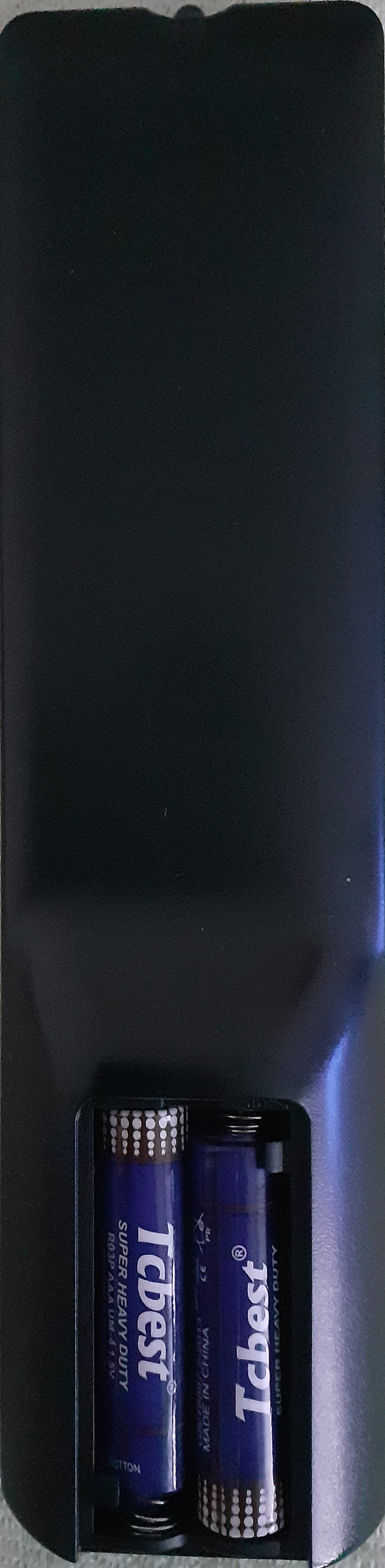

Už delší dobu mám problém s ovladačem od set-top boxu. Občas přestane fungovat a musím s tím klepnout o ruku, aby se zase chytl.
Příčinu jsem objevil čistě náhodou, když jsem kontroloval, jestli nejsou vybyté baterie, které se velice snadno uvolní tak moc, že se kontakt úplně přeruší a ovladač přestane fungovat.
Nevíte, prosím Vás, jak to opravit? Napadlo mě pouze nacpat dovnitř papír, ale skoro vůbec to nepomohlo.

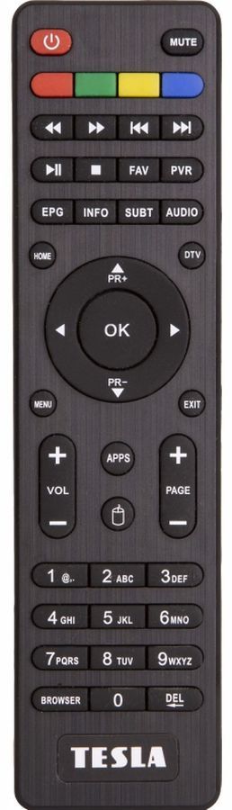

Promiňte, asi jsem to měl dát rovnou (v příloze)
Krytka drží velmi dobře, tam rozhodně problém není. Ale už asi vím, proč ten papír nepomohl. Ty baterie nejsou těsně vedle sebe, proto mají tendenci se hýbat i do stran.
Takže je nutné ještě strčit tvrdý papír mezi ně. Snad to pomůže. Akorát je třeba vystřihnout správnou velikost.
