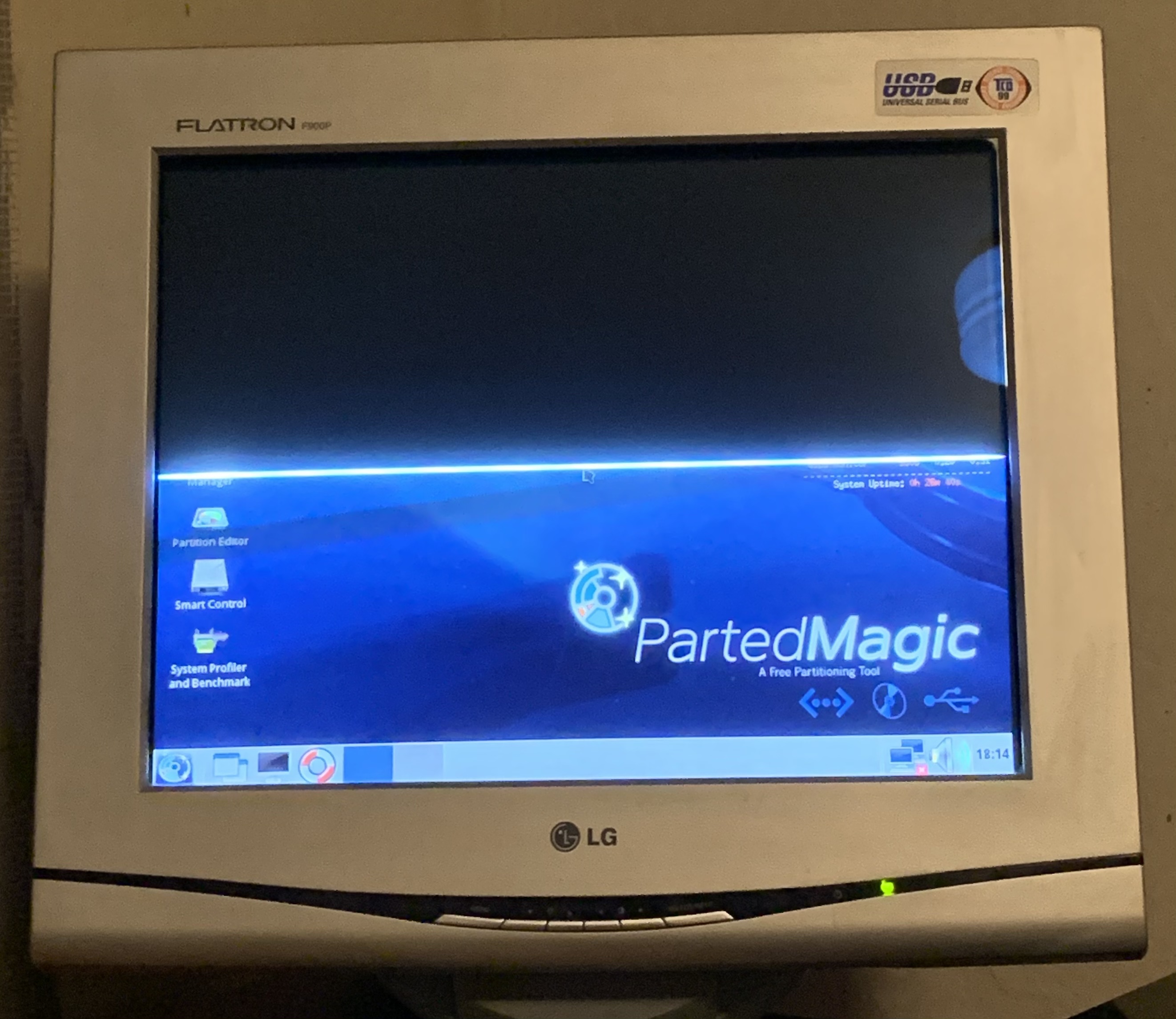

Dobry den, mam CRT monitor, vim ze uz je to dneska retro, ale vzdat se ho nechci kvuli rozliseni, ktery LCD monitor proste nema.
Obcas se stava, ze prestane svitit horni polovina obrazovky. Pak zase jde uplne normalne. Uz jsem ho i cistil od prachu, nepomohlo.

Fotka by nebyla? Podle popisu je to závada u CRT monitoru poměrně neobvyklá, ovšem jelikož je k nale…
jirka44 12.02.2021 13:01
Tady to je

Zkus rozhejbat konektory(odpojit - zapojit), hlavně konektor obrazovky. Může to byt i studený spoj.
Stefran 12.02.2021 14:51
To už jsem taky udělal, všechny konektory jsem prostříkl Kontaktolem. Potom to fungovalo 2 dny a dne…
Mon3 12.02.2021 14:53
Mon3
Zkus monitorem třást jestli to bude mít nějaký vliv, pokut ano, je to studení spoj. Stačí pak propáj…

Na mne to dělá dojem probíjejícího se kondenzátoru kdesi ve svislém rozkladu.
Rce 13.02.2021 00:18
Kdysi jsem viděl něco podobného a byl to zkrat ve vychylovačkách.
jirka44 13.02.2021 08:52
Ano, taky.
