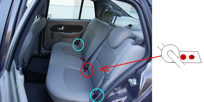

Opěradlo je asi přichyceno nějakou tyčkou na krajích, tam by to šlo asi zvednout, ale asi ve třetině je přichycena ke karosérii dvěma šrouby s malou hvězdičkou co se vzpírají mému odšroubování. Navíc ty šrouby jsou umístěné dost nepřístupně.

Ahoj, nejdřív lištu 2x M10 a dál stačí vyšroubovat ten jeden zadní M 10 *, víc z kufru, potom se to vyvleče samo a plech zůstane v opěradle. Doporučuji jít pod auto a opucovat konce šroubů, jsou dost dlouhé a orezlé. Hodně štěstí 7.11.23
