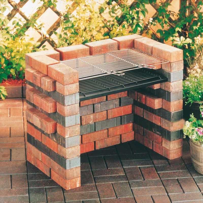

Pokud to chceš stavět dle obrázku, tak to klidně udělej z červených cihel a okolo roštu to oblož pár šamotkama. Pokud to budeš mít přikryté a nebude na to pršet a u ohně to bude obložené šamotkama tak stačí normální malta. Pokud máš nové přesné cihly tak to můžeš sestavit na sucho tak jak je to na obrázku a přestavovat dle potřeby. Má to výhodu, že si vyzkoušíš co ti bude vyhovovat a potom to můžeš udělat na pevno. Mám to také sestavené na sucho víc jak 10 let a už to na maltu dávat nebudu.
Aneb - jakmile se spokojíš s provizoriem, stane se to trvalým řešením. To znám.
To výš že máš pravdu, ale pokud bych to postavil na maltu tak bych litoval ty co to budou někdy bourat. Železobetonový sokl o ploše 1m2 a výšce 15 cm, který sem stavěl v 90 letech bourali 3 maníci 1 den a ještě jsem jim musel půjčit vercajk.![:-)](https://static.poradna.net/images/smiley/smile.gif)
Mám dojem, že tam mám i bílé cihly, Také je mohu použít?
Není cihla, jako cihla, některé nevydrží na dešti, jiné vydrží Váš gril na mnoho let. Bez malty, klidně na sucho.
Mám v plánu to nejdříve udělat bez malty a podle situace případně dodělat s maltou.
Ještě se musím podívat v jakém stavu ty cihly vůbec jsou. Většina jich byla někde použitá, tak uvidím, jestli se dají znovu použít.
A jsou to cihly? Podle obrázku to vypadá na zámkovku. Beton by se mohl chovat v žáru jinak(praskat) než pálená cihla.
Obrázek je jen pro představu, jak to snad bude vypadat. Ale použiju cihly.
Na mraze, vonku bez prístreška, vydrží jedine biela tehla, piesko-cementová. Aj sálavé teplo.
Malta musí byť šamotová s vodným sklom.
Červené tehly by mali mať certifikát dvojitého vypaľovania na vysokú teplotu, jedine tie sú mrazuvzdorné.
Vždyť na obrázku je zámkovka, žádné cihly. To šíleně popraská tím horkem. To je prostě, s prominutím, pra sárna![:-?](https://static.poradna.net/images/smiley/surprised.gif)
Já to budu dělat z cihel, pořád prasárna?
Gril není kotel. Nikdy se na stěnách okolo ohně vevytvoří taková teplota, aby došlo k destrukci cihel, ani suchého betonu. Oheň bude jen pod grilovacím roštem, nebude žár přímo na stěnách.
Mám gril, kombinace na rošt, nebo otočný rožeň na prase. Z důvodu estetiky je vyzděný z bílých cihel, ale zadní stěna z obyčejných z bouračky a omítnutá obyčejnou maltou.
Už se tam napeklo dost a zatím nic nepopraskalo, ani ta zadní omítka. Ale neprší na to, je to pod stříškou.
Pokud uděláš něco jako na obrázku, dej na to nějaký kryt proti dešti.
Jo, neprší.. A o tom to je
Se stříškou počítám, to nebude problém.
