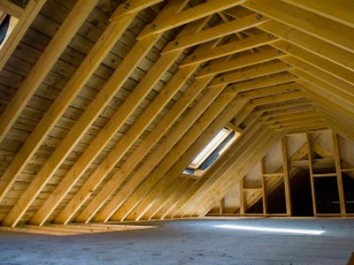

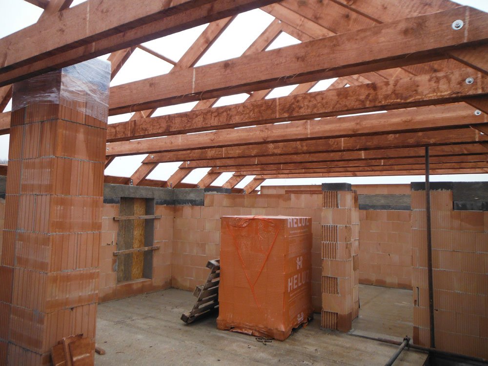

Chci se zeptat proč některé střechy nemají nosné sloupky a mají kleštiny jenom nahoře.Ja m spodem i…

foto 1: tam jsou kleštiny takto vysoko, aby tam byl podchozí výška. Pokud nejsou krokve spojeni k so…

foto 1: tam jsou kleštiny takto vysoko, aby tam byl podchozí výška. Pokud nejsou krokve spojeni k sobě pod podlahou, za mě je to chyba. Kleština má krokve stahovat k sobě. Pokud jsou vysoko, tak jejich účinost je malá. Obrázek 2: Tam jsou vcelku v pořádku, akorát se mi zdá, že tam chybí pozednice. A vaznice tam taky mohly být.
