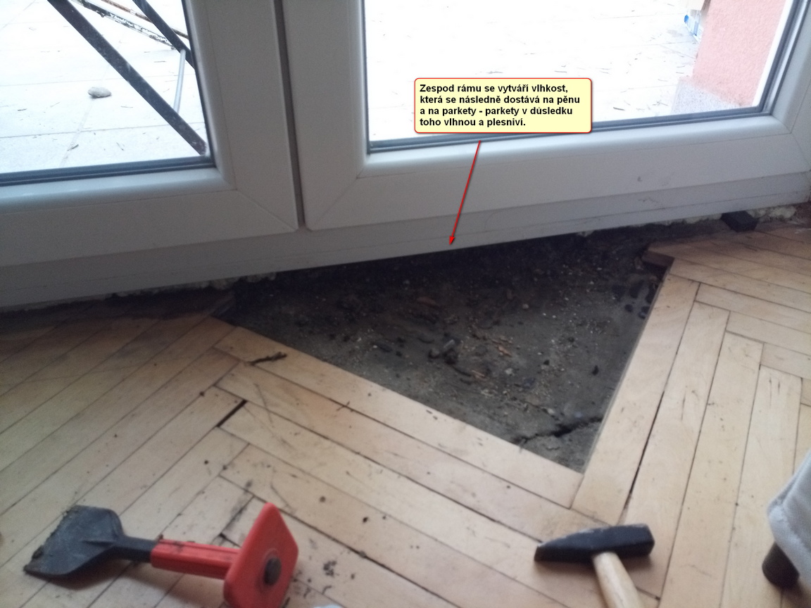

v cca 100 let starém domě jsme dva roky nazpět rekonstruovali balkon a vyměnili balkonové dveře. Okna se mírně rosí, což není problém otřít, část vlhkosti se však dostává i na práh. Při pokusu o jeho výměnu/přelakování jsem po odstranění prahu zjistil, že vlhkost částečně zasáhla i parkety pod prahem a hlavně, že se sráží také zespod rámu, v němž jsou dveře usazeny. Montážní firma rám de facto jen položila na konec parket, podložila a vyplnila pěnou, která tím pádem taky navlhá a přes kterou se vlhkost dostává dál (na parkety).
Lze problém vyřešit nějakou parozábranou/izolační fólií/čímkoliv, bez toho aby se dveře musely znovu vysazovat/zasazovat?

Opravdu jde o srážení vlhkosti a ne zatékání z balkonu? Hodilo by se foto druhé strany.
