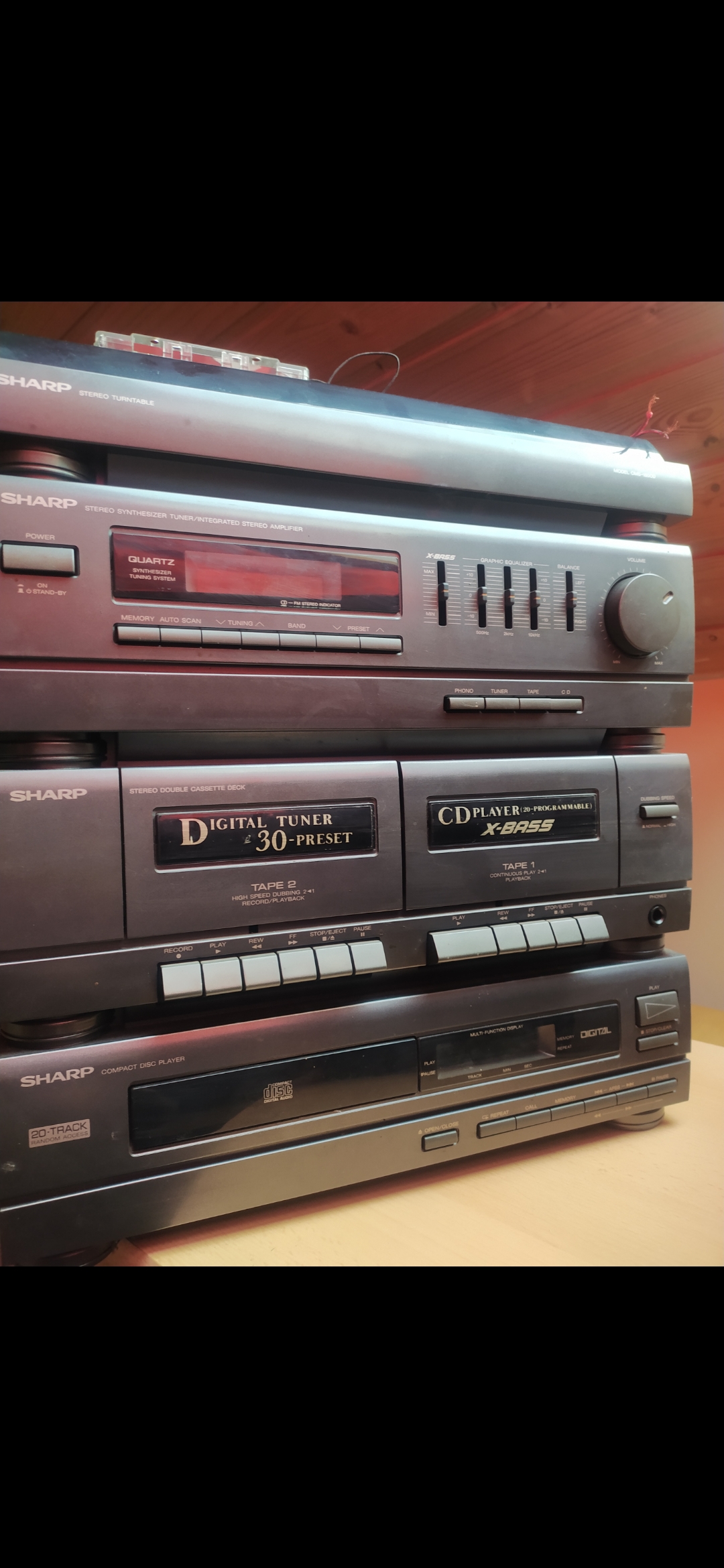

Zdravím, obdržel jsem od kamaráda tuto hifi věž (viz příloha). Měl ji dost let v garáži, můj otec by ocenil, kdyby kompletně fungovala včetně gramofonu, tak se o to snažím.
Přivezl jsem ji domu - trochu orosená - otřel jsem ji, zapnul (bojím se, že to byla ta chyba), oba displeje se rozsvítily. Tak jsem ji vypl a šel rozebrat a vyčistit (formou vzduchu z kompresoru a isopropylalkoholu a antistatickeho štětce)
Ihned po vyčištění jsem ji zkusil zapnout.. Rozsvítil se pouze displej dole, tak jsem ji vypl a doufal. Po hodině jsem ji zapl, nesvítil ani jeden, tak jsem klepl do horního a začal svítit, ten spodní nikoliv.
Rád bych Vás tedy poprosil o radu, po čem asi tak koukat, jestli to může být nějaký kondenzátor či zdroj apod. Zkoušel jsem ji zapnout víckrát, ale furt stejný stav, horní displej svítí, spodní už ne.
CD u displeje vyjede, zajede, má snahu se točit, ale po chvíli to vzdá, tlačítka na ovládání nereagují.
Ještě jí zkusím rozebrat a podívat se, zda se nějaký kondik nenafoukl a jestli je vše ok na pohled.

zoxidované spoje a konektory, studené spoje na deskách, co jsi utrhnul nebo nevědomky rozpojil při čištění, kam natekl čisticí prostředek s prachem, propoje částí sestavy vzadu atd. Kontrola vizuálně je určitě na místě se zaměřením na stav kondenzátorů, konektorů, několikeré vysunutí a zasunutí propojek uvnitř (po jedné, aby se nespletly).

Tak jsem věž opět rozebral, vše zkontroloval, vyndal CD, vyčistil, pohnul s motory a CD se začalo přehrávat úspěšně. Ovšem displej stále nic. Když vyjedu s CD, zmáčknu tlačítko pause, zasune se a vlevo dole na displeji je trochu vidět značka pause.. Zkusil jsem ještě vše na desce k displeji přepájet a nahřát horkovzdušnou pistolí, bohužel bez výsledku. Asi si můj otec bude muset vystačit bez displeje 😅.
Shrnuto podtrženo, displej funguje, ale nemá dost jakoby světla, je vidět písmenka v určitém úhlu, takže špatně podsvícení? Co by to mohlo být?

Dobrý den,tam může být problém s oxydací kontaktů pro displej.Nedavno jsem přinesl kontejnerovou meteostanici,něco podobného,ukazovala jen část.Displej odmontován,kontakty na desce pro něj očistěny ocelovou vlnou a isopropylem,ukazuje jako nová,"no nekup to".
Na kontakty je vidět, očistil jsem je, zkusil nahřát, přepájet a bohužel nic.

K tomu displeji.. Brácha měl věž Philips, v roce 1995 za ni dal 15 000,- Hrála perfektně, ale bohužel cca za 9 let jí odešel displej, slábl a slábl, až jen bylo vidět, že tam někde něco svítí, ale nebylo nic poznat. Takže myslím si, že to nepůjde ani Vám, prostě je to typ, co odejde, tzv se vysvítí. Možná se mýlím...
Odkryl jsem plech pod displejem a jsou tam žárovičky, takže už mám příčinu. Stačí koupit a vyměnit doufám. Jen u toho displeje, co nesvítí vůbec sem naměřil jiné hodnoty na rezistorech vedoucí k žárovičkám, tak uvidím, jestli to bude svítit, kdyžtak budu ještě měnit rezistory či zjišťovat další věci.
Díky všem za reakce a rady! Problém byl v žárovkách, které byly schované pod plechem pod displejem. Dolní nejely vůbec a horní jen, když dostaly ránu.
