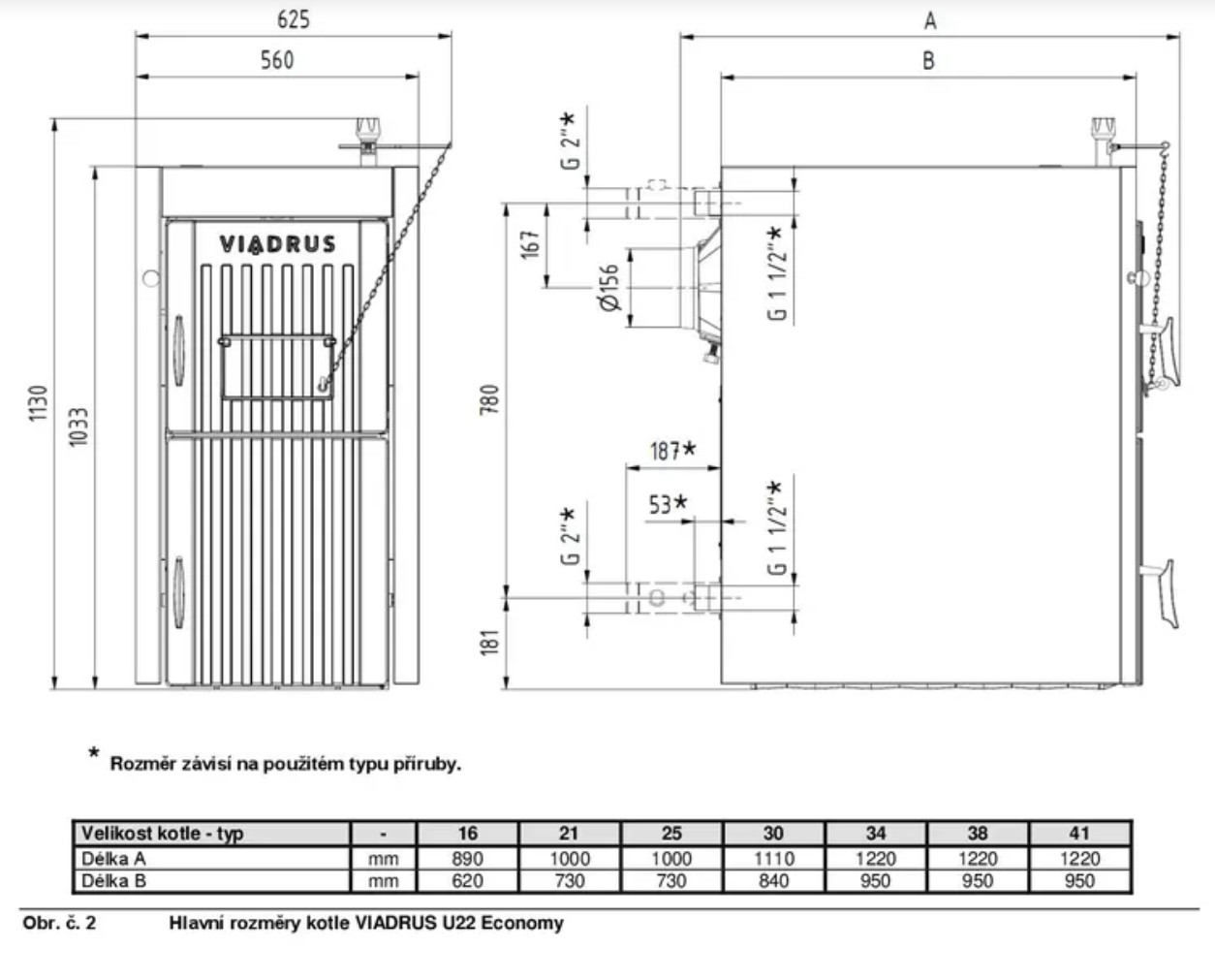

Shaním nějakeho moooc ochotneho, kdo umí měřit
a ma jeden s těchto kotlu.
Viadrus U22 Economy 6 čl. 25 kW
Viadrus U22 Economy 7 čl. 30 kW
V přiloze jsou rozměry.
Po schoech do sklepa kotel co važi 410 kg nedostanu.
Před barakem ho v pohodě spustím do nasypníku na uhli.
Ale v nasypniku je otvor do sklepa 93 x 70 cm
Na šiřku má kotel 560 cm a stejnak než ho položim do odstrojím, tak ok.
Ale delka mi nějak nesedí.
Určitě se daji sumdat dviřka.
U toho mého stareho viadrusu šla oddělat ta přituba pro komin i ty pro vstup a vystup vody.
I v manualu jde vidět že to jde i u tohoto.
