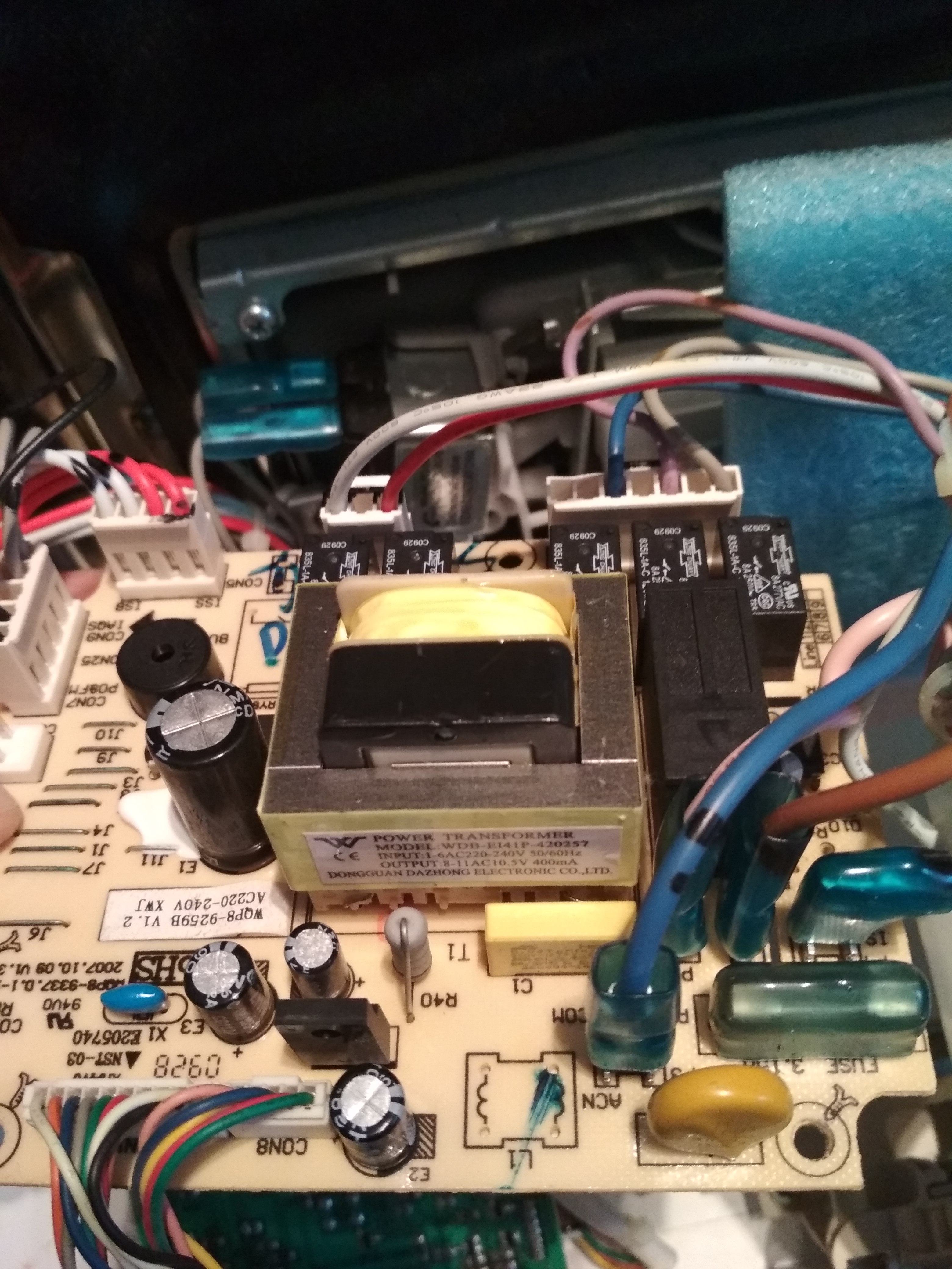

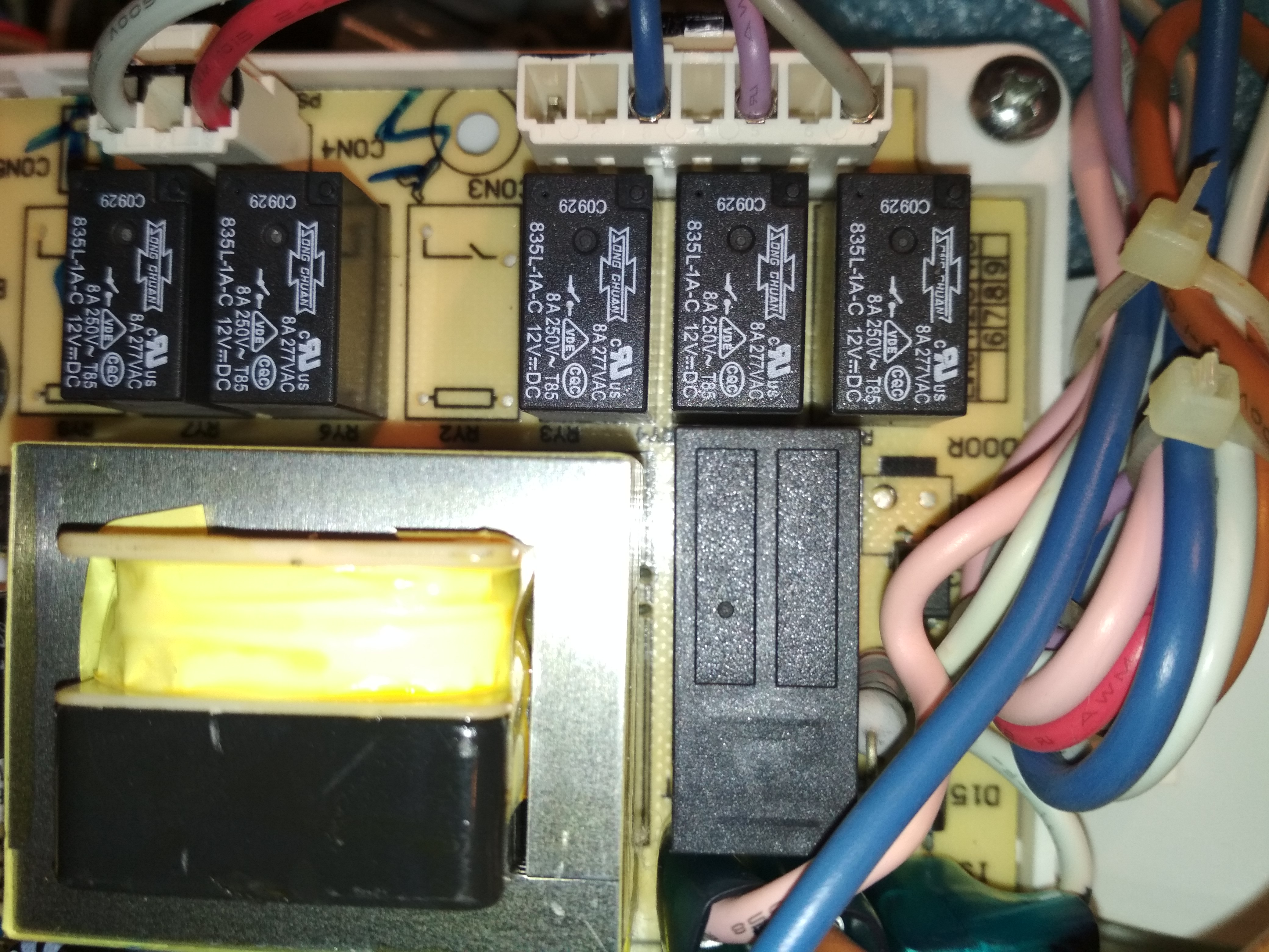

A poradí někdo, jak poznám, které to relátko je k čemu?
SG 19.12.2020 21:38
SG

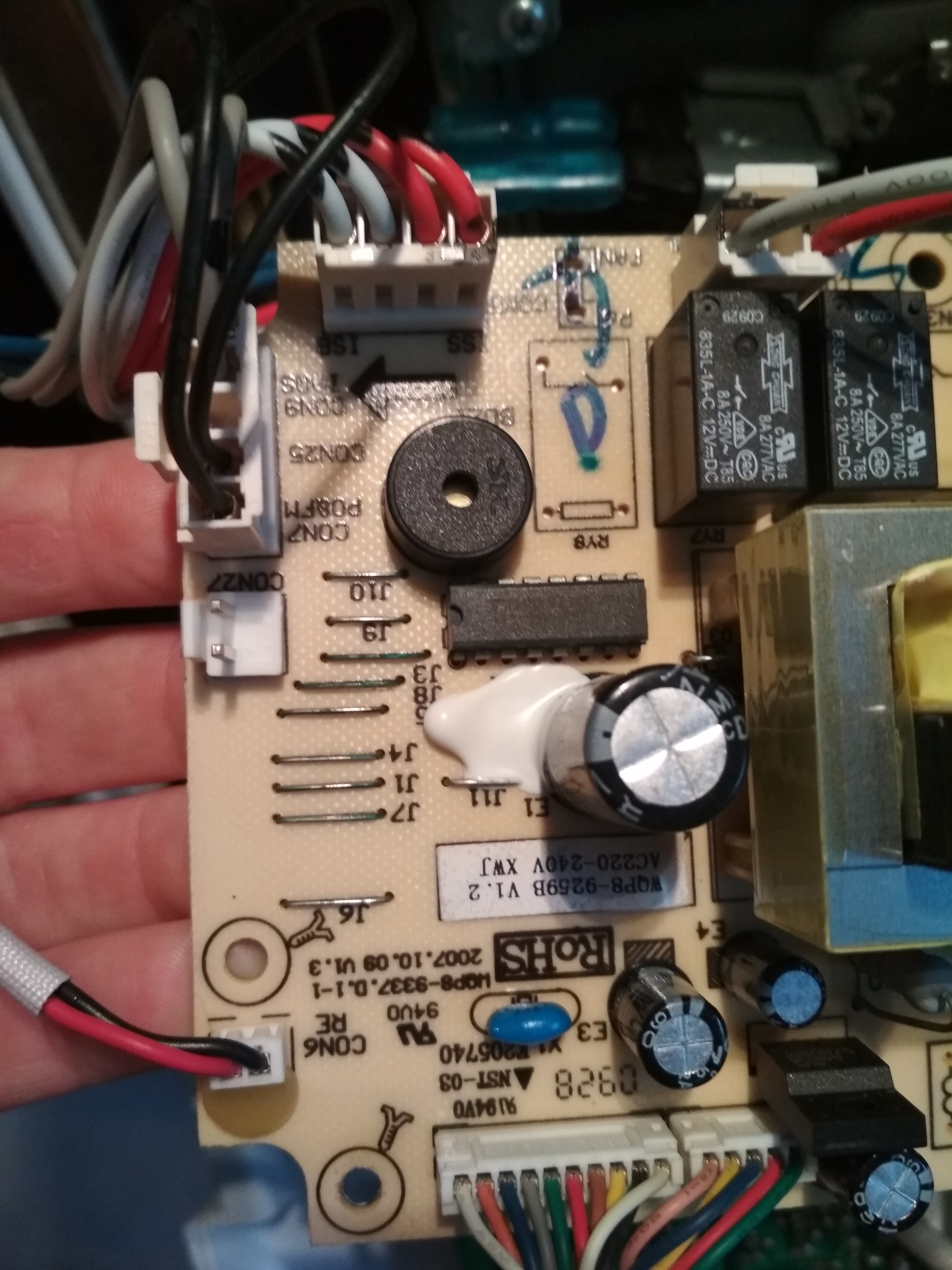

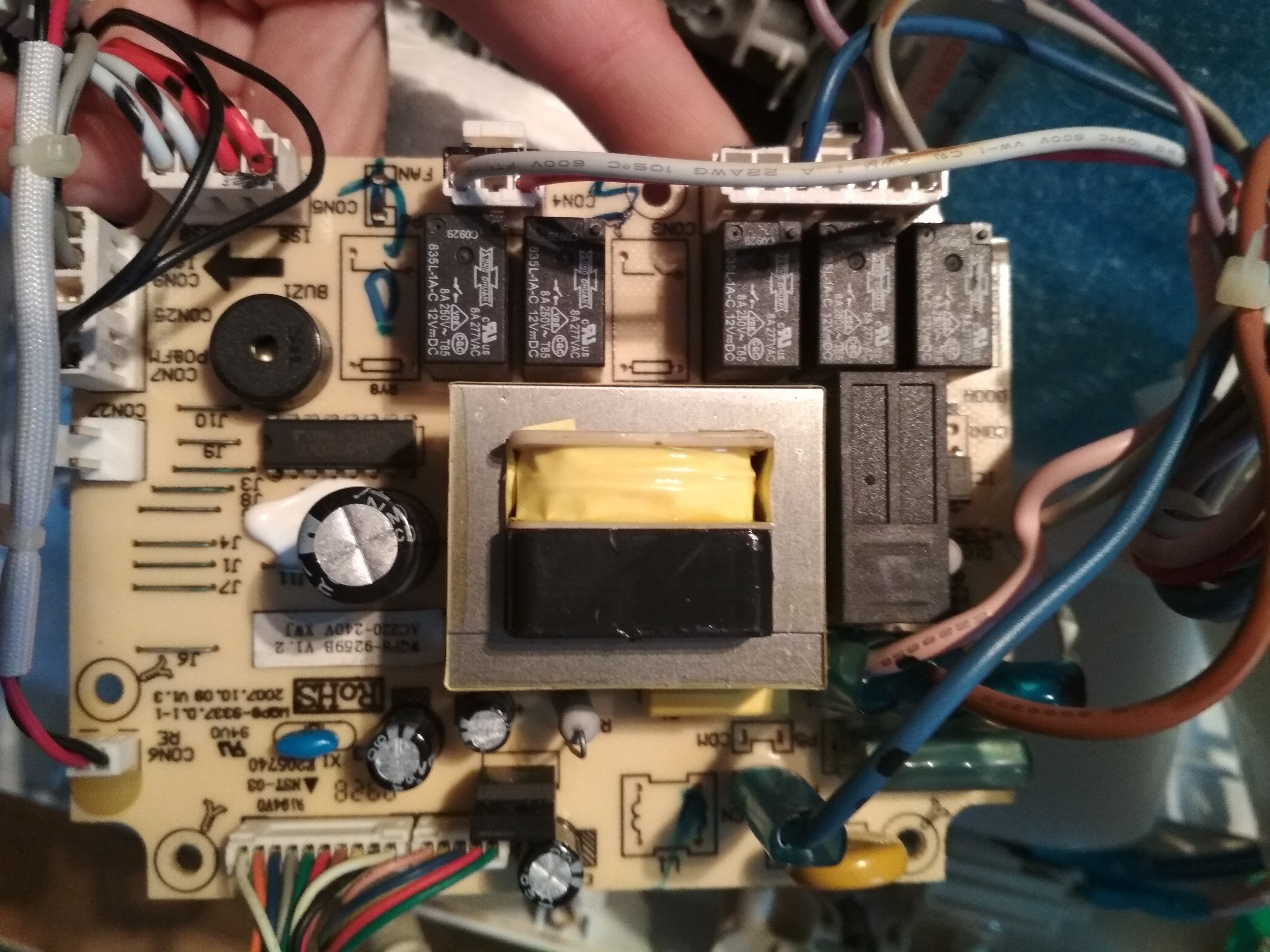

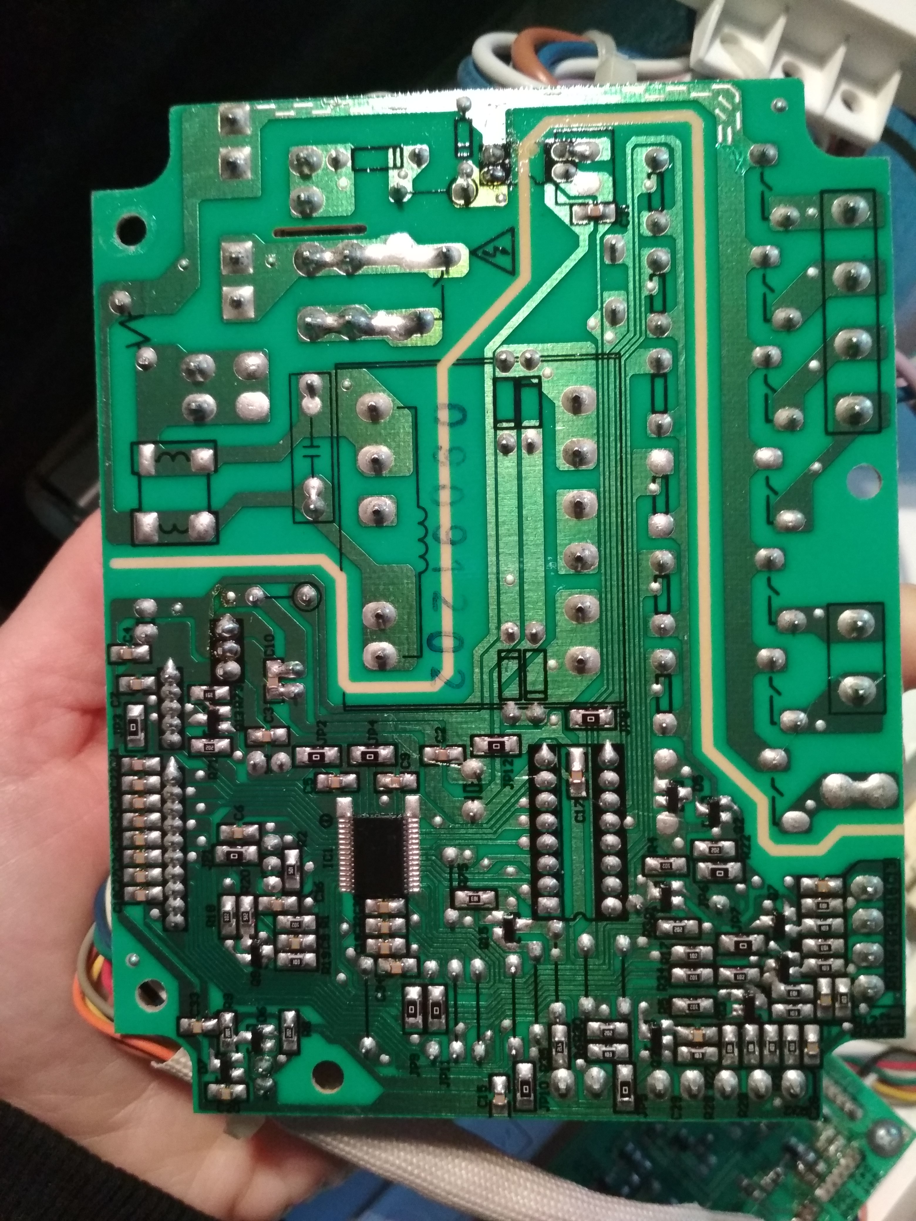

Vyfot celou desku, muže tam být vádná jina součástka. Tady se nezdá, že by tam byla nějaká vada.
jezekhifi 20.12.2020 11:01
jezekhifi
taky tam nevidím na první pohled žádný problém, nic viditelně spáleného..
SG 20.12.2020 12:27
SG
Zdá se mě to, nebo je mírně nafouklí kondenzátor viz zakrouškovaný.
jezekhifi 20.12.2020 12:57
jezekhifi
nafouklí kondenzátor viz zakrouškovaný Nemá to být nafouklí kondenzátoři viz zarouškovaní?
