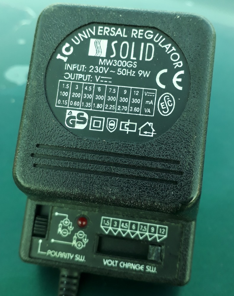

Dnes jsem ještě našel ve své ,,všeho sbírce " toto, nebylo by to nejjednodušší řešení? Omlouvám se za, pro někoho laické dotazy, ale můj zájem je hlavně o mechaniku, železo, atp. Elektrika u mě začíná a končí u zásuvky a vypínače. Děkuji a přeji všem hezký den.
Zkus to na těch 4,5V, to je napětí co potřebuješ. Nezapomeň na polaritu, tedy správně zapojit + a - .
Ja bych to nejdriv zkusil na 3V (tim se nic nezkazi), jak to bude vypadat
- pokud to bude slabe, tak na 4.5V,
- pokud to pojede dost naplno, tak cinan spolehal na vnitrni odpor baterek a nechal bych to na tech 3V :)
