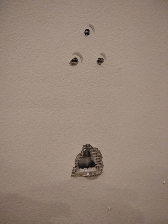

ahoj všem.Dokázal by mně nekdo poradit?Mám tady ted rozsekanou zed v obýváku.Jedná se o to ,že potřebuji přychytit držák TV do zdi,ale zjistil jsem ,že to není zed ,ale že je to plechová kazeta pro zasunovací dveře obalena 3cm polystyrenem.Do te kazety jsem navrtal již 8mm díry.Uxistuje nějaká hmožděnka která by se tímto otvorem protáhla a potom se uzavřela .

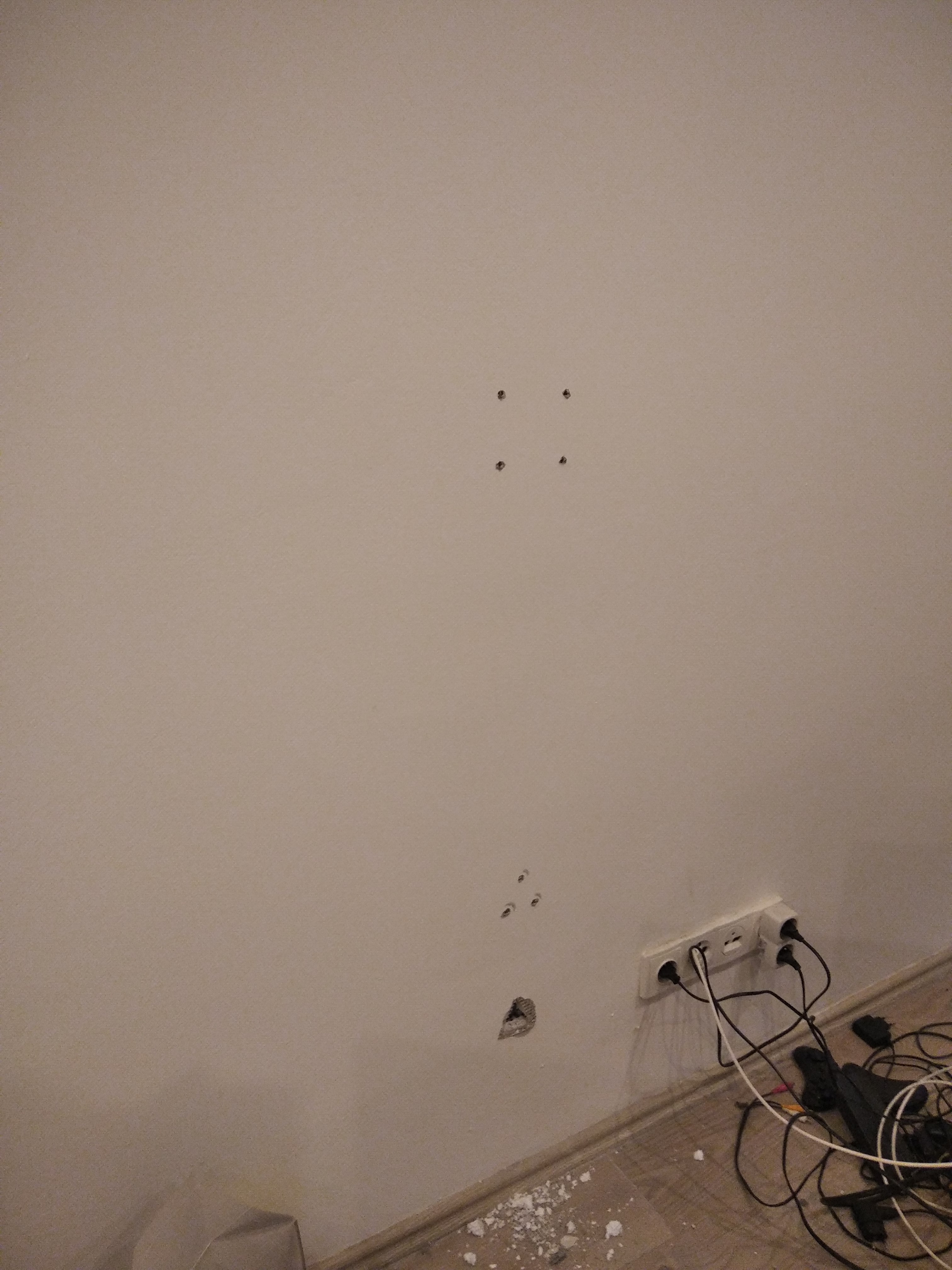

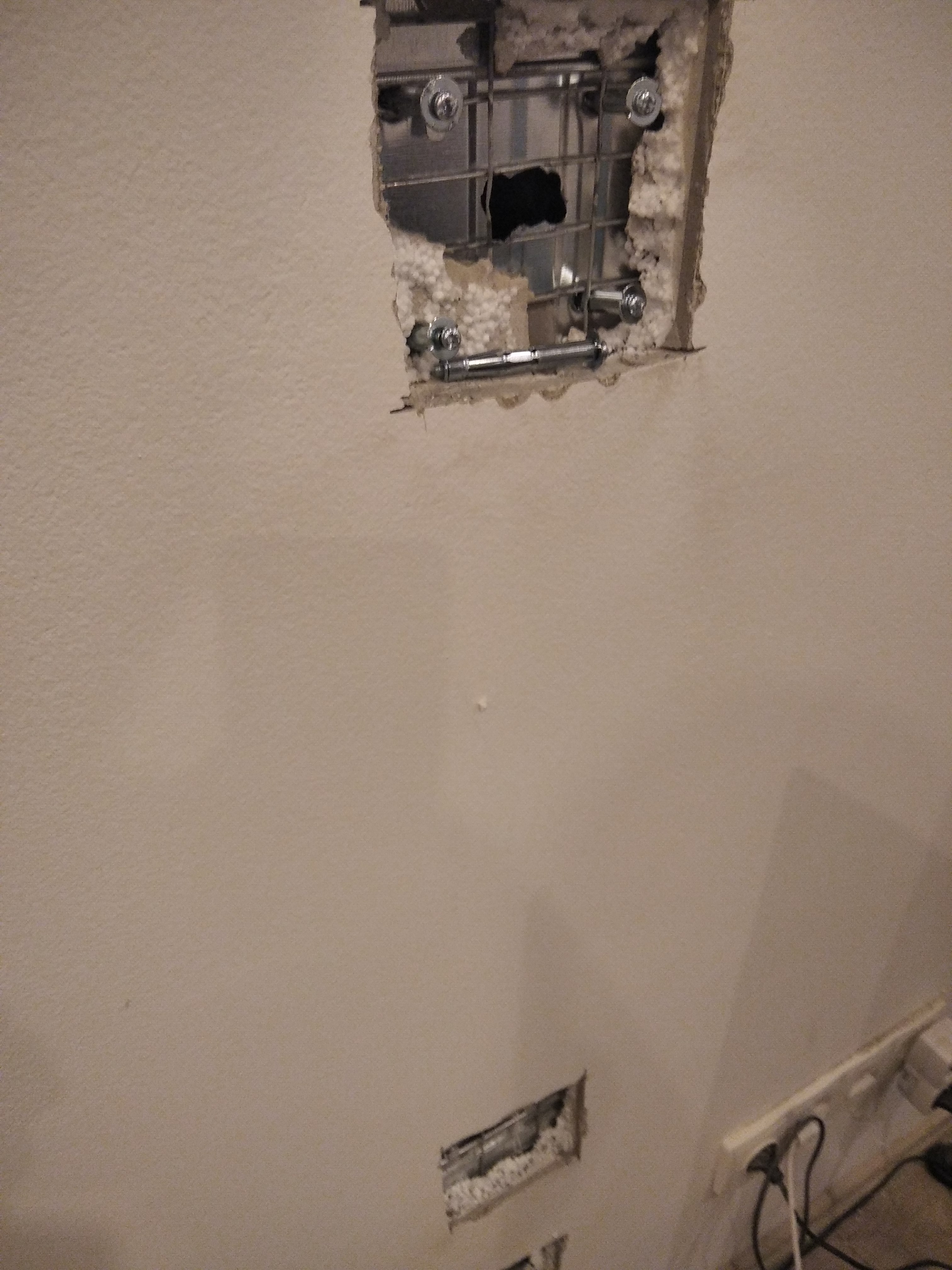

tak už jsem se do toho pustil....uvidíme jak to dopadne...použil jsem ty rozpínací hmožděnky.Puvodně…

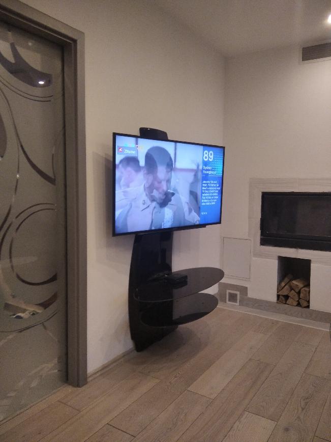

tak mám hotovo...vystříkal jsem to ještě pěvou ty hmožděnky....zatím drží:puff::beer:
