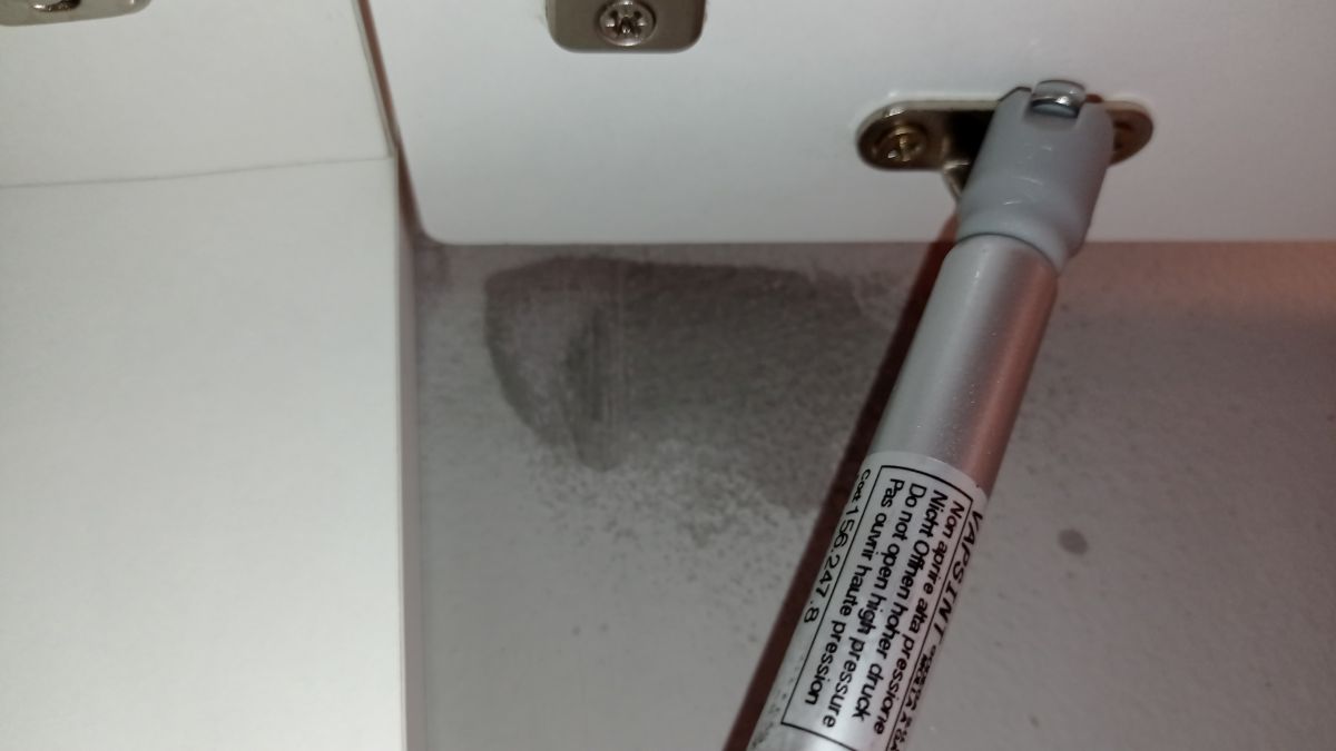

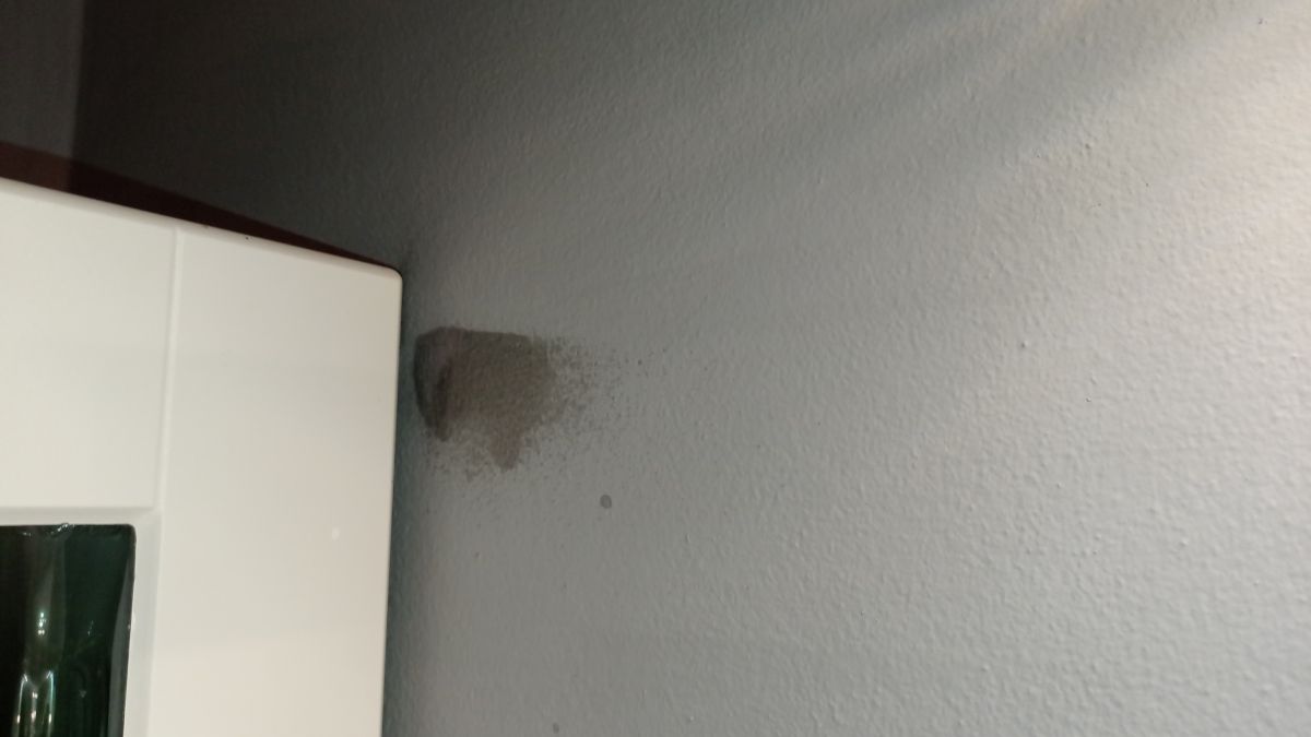

Otlouct omítku dřív než se to vsákne hlouběji, díru opravit a celou místnost vymalovat.

vdaka, cize priamo premalovat to nepojde?
fallon 03.11.2020 11:09
fallon
Zkus balakrylem.
Kyncl 03.11.2020 11:10
Kyncl
doma mam farbu od ceskych bratov HET, odtien sivy, s nou nemam sancu?
fallon 03.11.2020 11:15
fallon
Možná by se ta zeď dala vyčistit nějakým rozpouštědlem. Zkusil bych čistý aceton, to je z ředidel ne…
umfa 03.11.2020 11:55
umfa
dakujem, ale planoval som aby este ostala na stene farba, neviem si predstavit vyliat na taky flak 2…
fallon 03.11.2020 11:57
fallon
Barva tam nezůstane určitě, přinejmenším by bylo záhodno ji oškrábat a natřít znova, jinak časem sle…
umfa 03.11.2020 11:59
umfa
inak vazne je to az take zle to WD40? niekde dokonca radia skvrny na stenach cistit prave wd40kou -…
fallon 03.11.2020 12:02
fallon
Šmarjá, kdo radí čistit skvrny WD40? WD40 je olej, sice lehký, většina se ho časem vypaří asi tak ja…
umfa 03.11.2020 13:10
umfa
radia to priamo na oficialnej stranke WD40 - WD-40 môže byť v určitých prípadoch tiež použitý na ods…
fallon 03.11.2020 13:20
fallon
Už jsem si to přečet :-) Zní to jako rada od výrobce kladiv, že nejlepší je poklepat na špinavý talí…
umfa 03.11.2020 13:23
umfa
Ten web nemá s výrobcem WD-40 company nic společného. Jsou to komici, stačí přečíst jejich poradnu.…
Odjakživa sczcharlie 03.11.2020 18:19
WD40 je vyslovene v svojej podstate krakciou destilovaný, jemne odfiltrovaný mastný produkt. Už Hitl…
Nuda 03.11.2020 19:50
Pod flekem je normální omítka? Pokud ano,kup asi půllitru ředidla C6000 a skvrnu natři štětcem někol…
Zerozero 04.11.2020 01:45
Ať máš na výběr ... Já bych zkusil technický líh. Rozprašovačem nastříkat, přiložit hadr a vysát. Ta…
Stefran 04.11.2020 07:20
dakujem, nakoniec pomohlo uplne jednoduche presmirglovanie daneho miesta jemnym smirglom, vsetko to… poslední
fallon 04.11.2020 08:52
