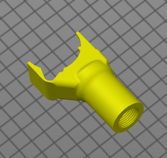

Ahoj poradno. Sháním závitník vnitřní na tuto Redukci
Potřebuji závitník 1/2". Nějak jsem z toho nejsem chytrý co bych měl koupit. Byl jsem v Hornbachu a koukali na mě jak na zjevení cože to chci.
Díky moc všem co poradí. Mám to na výrobek tištěný na 3D tiskárně a potřebuji tam doladit ten vnitřní závit.

Je to PLA. Jen potřebuji přeřezat závit co jsem vytisknul. Proč tolik keců okolo toho?

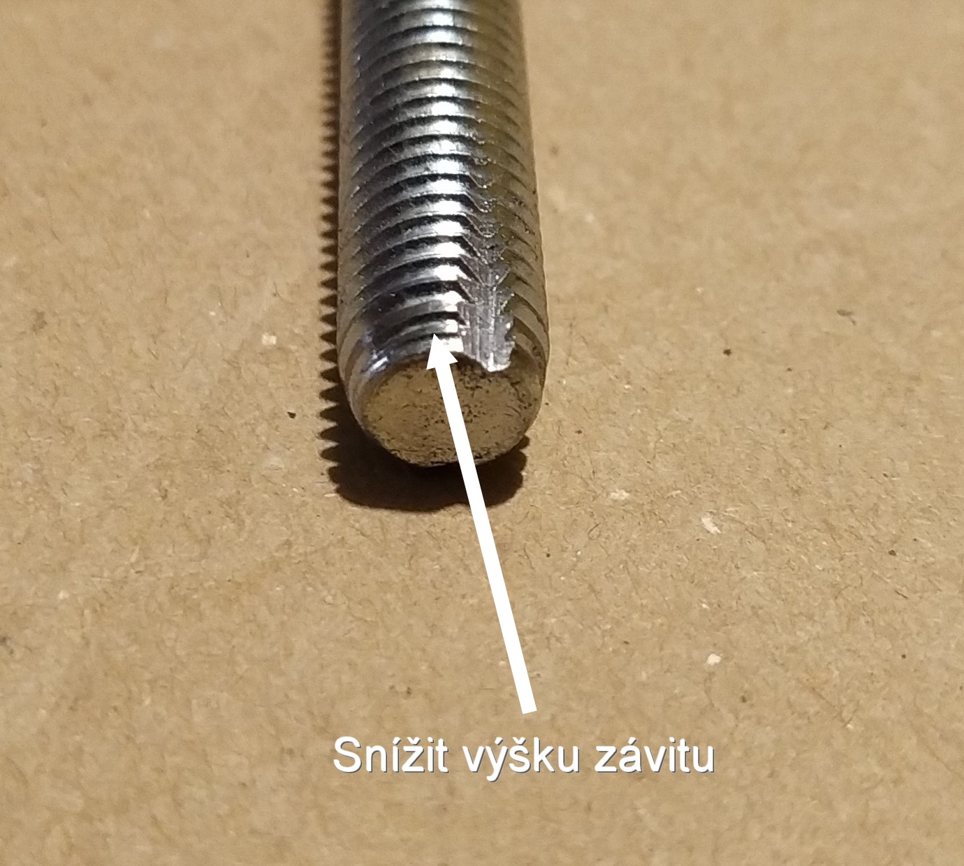

Pokud do toho nechceš vrážet peníze a budeš protahovat závit jen v plastu, tak bych vzal nějaké šroubení se stejným závitem, třikrát bych ho naříznul po obvodu flexou (stejně jak jsou závitníky), začistil pilníkem a vyzkoušel. Jinak bych zašel jak radí ostatní k nějakému instalatéru nebo to zkusil zda to někde nepůjčují.
Kup si druhé šroubení - ideálně železnou trubička se závitem 1/2 palce.
Na začátku závitu sniž výšku závitu jako je to u závitníků.

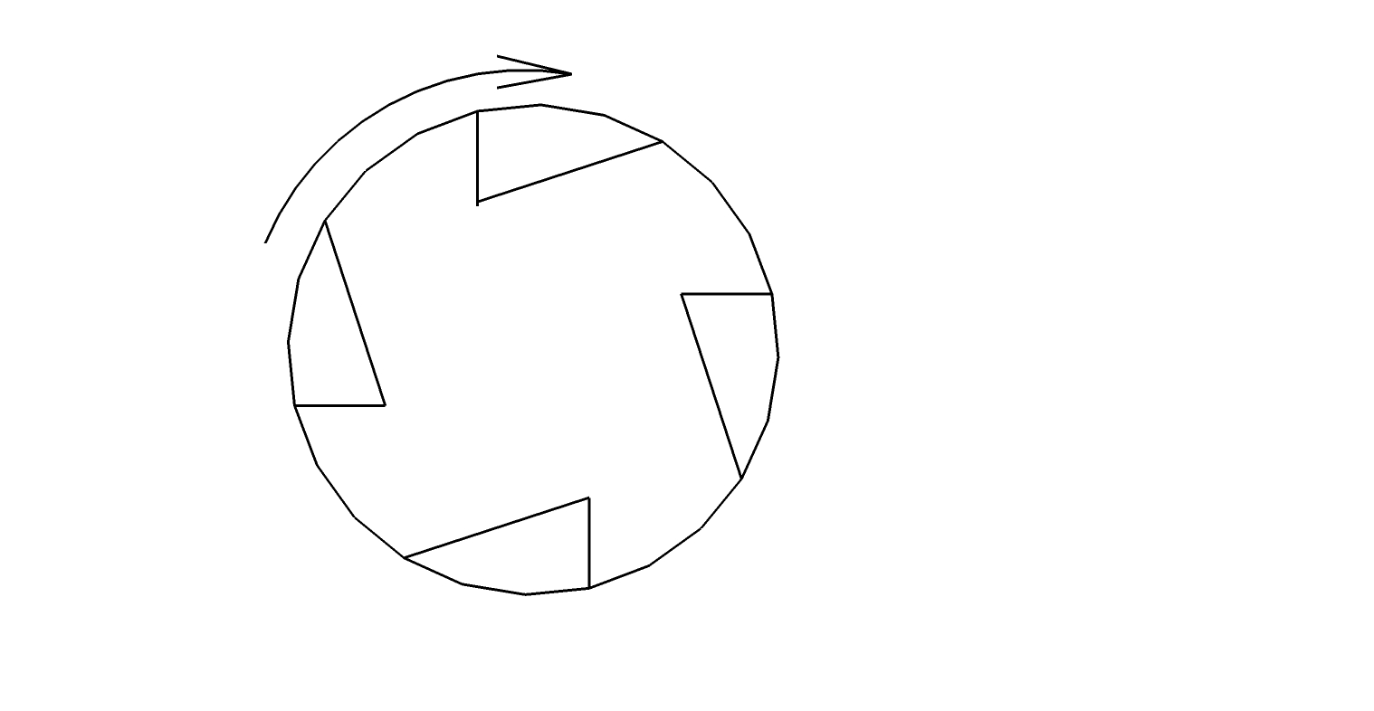

Vypiluj několik zářezů do závitu - viz foto.
Pokud si koupíš železný závit tak s tímto výtvorem lze kalibrovat i potlučené mosazné šroubení s vnitřním závitem.
