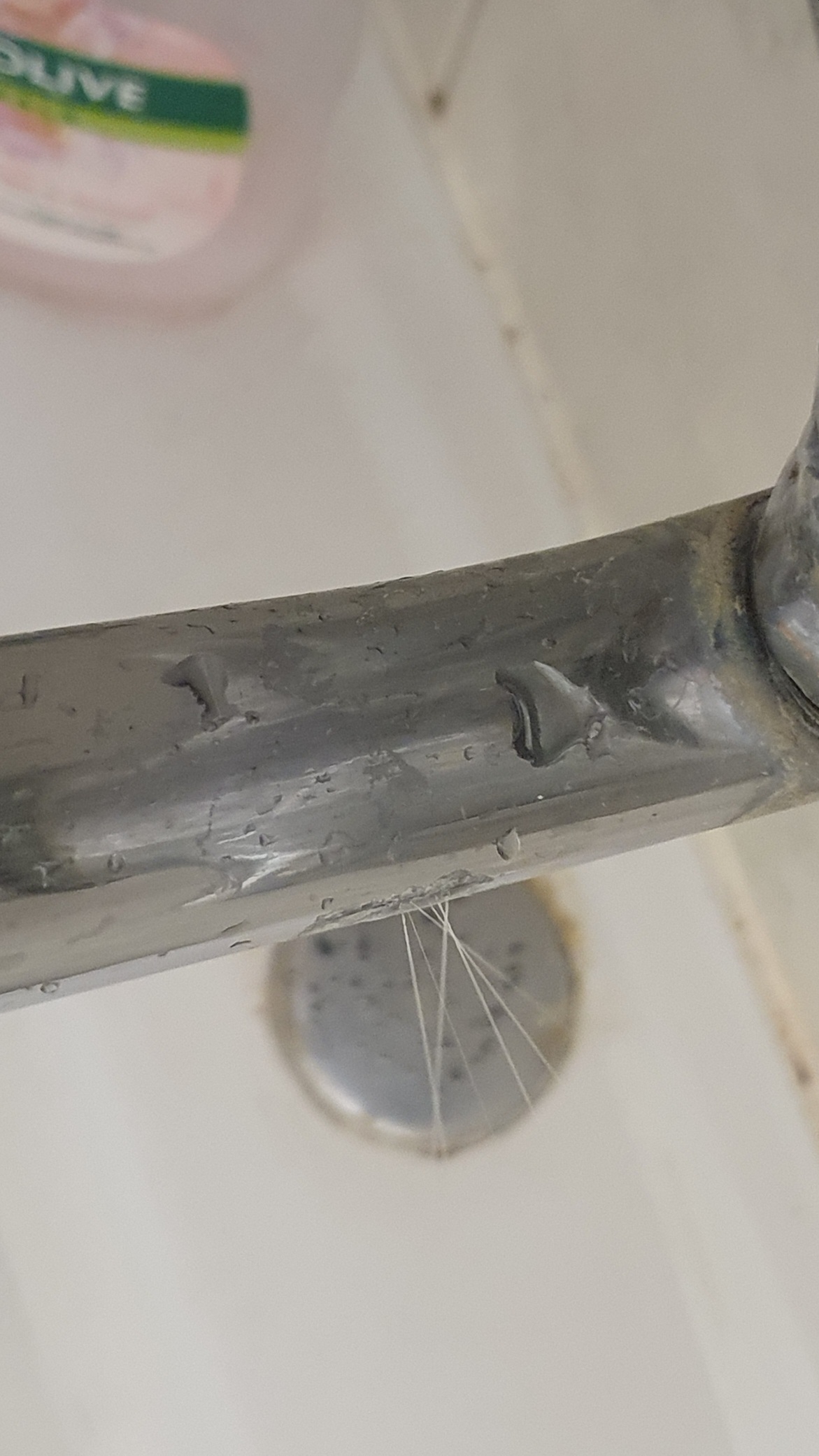

Zdravím, v kohoutku od vodovodní baterie v koupelně se mi udělali mikroskopické dírky, pravděpodobně od rzi nebo vodního kamene. Je jich jen pár a jsou opravdu malé, ale uniká přes ně pod velkým tlakem voda. Dá se to nějak něčím zalepit? Nechci vyměňovat celý kohoutek, už jen proto že jsem v podnájmu. Díky

Si to nějak neumím představit, nebylo by foto?
Určitě, pošlu jak budu doma
Obrázek
Vyměnit ramínko a je klid za pár korun.

to cedí z nějaké gumy, kde je ten kohoutek?
Dá se to pájkou zaletovat, je to pod chromem poměděné, takže to chytá. Ale bacha, je to tenoučké a dírka se musí zakápnout, ne zvětšit. Asi by to udržela i taková ta lepší lepící páska stříbrné barvy, ale vypadá to hnusně. Stačí rýpanec a prorezne ramínko. Měl jsem to u kuchyňské baterie
To raminko je z tak slabeho materialu ze se divim ze to jde vyrobit.Pri letovani se dira neustale zvetsovala.Lacina baterie,vyhodit!
To tryská z toho raménka? Kde se tam bere ten tlak? Raménko je za ventily baterie a odtud voda odtéká s celkem malým tlakem, způsobeným jen odporem perlátoru. A jen při puštěné vodě. Vypadá to na zarostlý výtok z raménka, tím ten přetlak.
Přesto ty dírky jsou zajímavé, to jsem ještě neviděl. Raménko bývá z relativně masívního mosazného materiálu. Jedině že by se jednalo o něco z obyčejného plechu a prorezlo to.
Jinak dá se koupit samostatně výtokové raménko a nestojí to majlant.
Pro instalaci na vanovou baterii jí stejně musí sundat, pravděpodobně poškodí převlečné matice, jednodušší koupit celou.
Měl jsem stejný problém s ramínkem v kuchyni. Lehce jsem dírku večer potřel obyčejným vteřinovým lepidlem a ráno bylo po problému. Samozřejmě jsem ho před tím pořádně umyl a odmastil. Funguje mi to tak už přibližně měsíc.

No pokud je to z takového materiálu, že se to dokáže proděravět a snad dokonce rezivět, je to asi šunt, za který by se i Čína
styděla. I baterie za cca 800, je celá z masívní mosazi. Asi by to celé letělo do šrotu a neřešil bych to.
Baterie Novaservis za 800kc,tak u ty se me po trech letech u me rozpadne raminko ktere je slaby mosazny plech ale u me to dela zelezita voda.U baterie Myjava se to nikdy nestalo tam odchazely jine časti.
Já mám asi tři roky jak umyvadlovou tak vanovou baterii nějaké Balleto. Obě asi okolo 800. samotné raménko u umyvadlové váží nejmíň
30deka /odhadem/, takže dost bytelné a z mosazi. Předchozí baterie byly v podobné kategorii a také z masivního materiálu.
Proto mě docela udivilo, že se dělá něco tak fórovýho.
Mně to udělala docela drahá IKEA s velkou kartuší a taky se zdála těžká. Měl jsem odloženou levnou kvůli "v" kroužku v ramínku, takže tu jsem dal dohromady a ta drží. Přitom nejsem rozhodně typ, co pořád rozpouští kámen na baterii a leští dřez kyselinou, nebo Savem.
