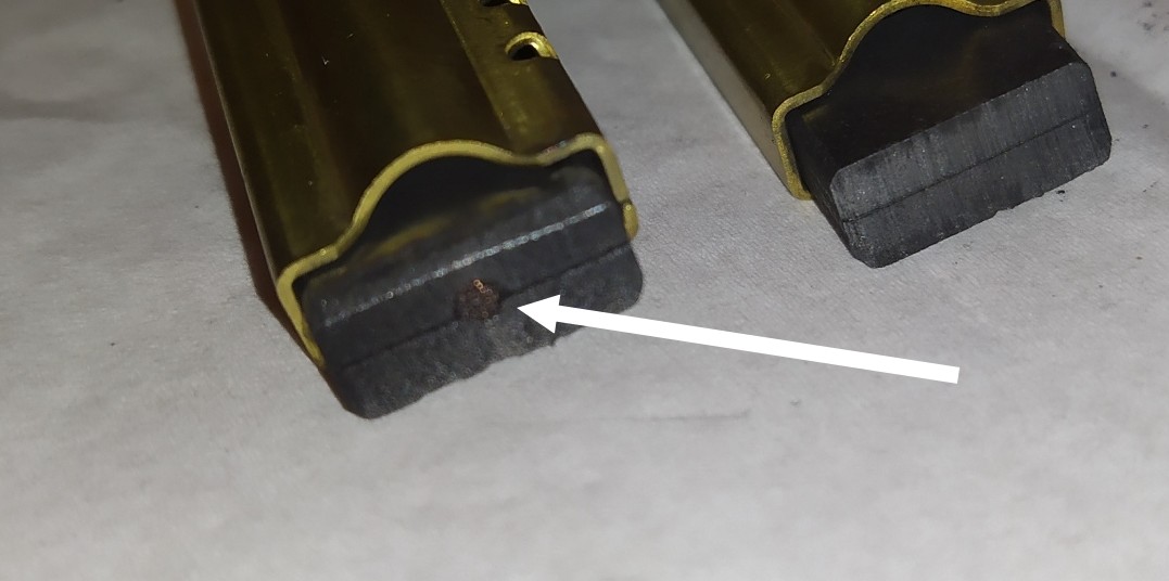

Zdravím, přestal se nám točit buben na pračce. Kontroloval jsem řemen a ten je v pohodě. Na internetu jsem se dočetl, že to může být způsobeno uhlíky na elektromotoru. Tak jsem je tedy vytáhl a vypadají celkem jetě. Zde je foto: https://ctrlv.cz/TDu5 a https://ctrlv.cz/oUfy. Může být ten problém zde? Jedná se o pračku Gorenje W 7503. Děkuji za odpověď.
Ano, může.

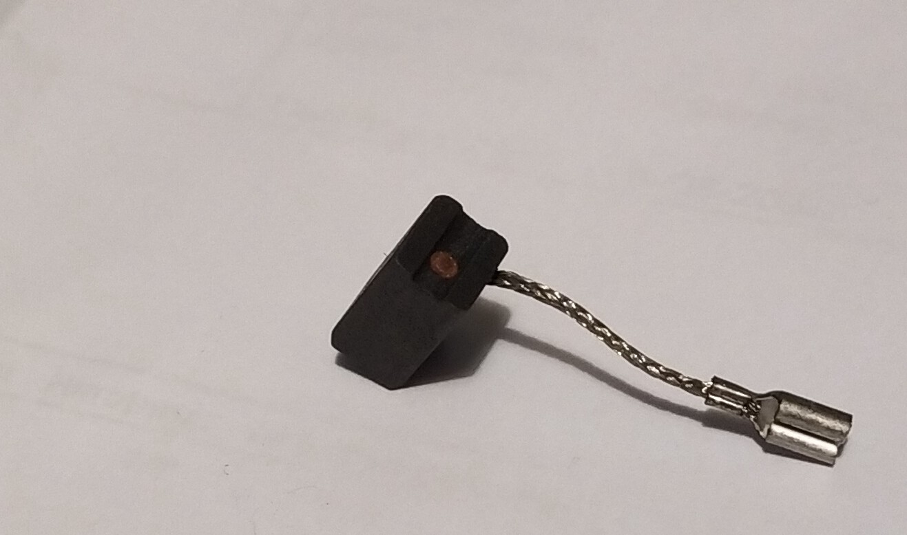

Uhlík obsahuje čípek, který se při opotřebení uhlíku vysune a tím "nahlásí" opotřebení a nutnost výměny.
Ten "čípek" je přívodní vodič.
Čípek jde vyndat a motor jede dál, tedy do té doby než pošta doveze objednané náhradní uhlíky.
Na fotce složený uhlík ze dvou částí a uvnitř je ten čípek.
U neděleného uhlíku je tato vyfikundace vidět v zadní části uhlíku. Nedávno jsem měnil u brusky.
Za 7 let, co ji máme, jsme měnili půl roku dozadu akorát čerpadlo. Snad s novými uhlíky ještě něco vydrží :)
Z fotek úplně není jasné, kolik uhlíku na délku ještě zbývá. Pokud je to už jen malý kousek tak ani žádný čípek nemusí být vidět a přesto už není přítlak dostatečný.
