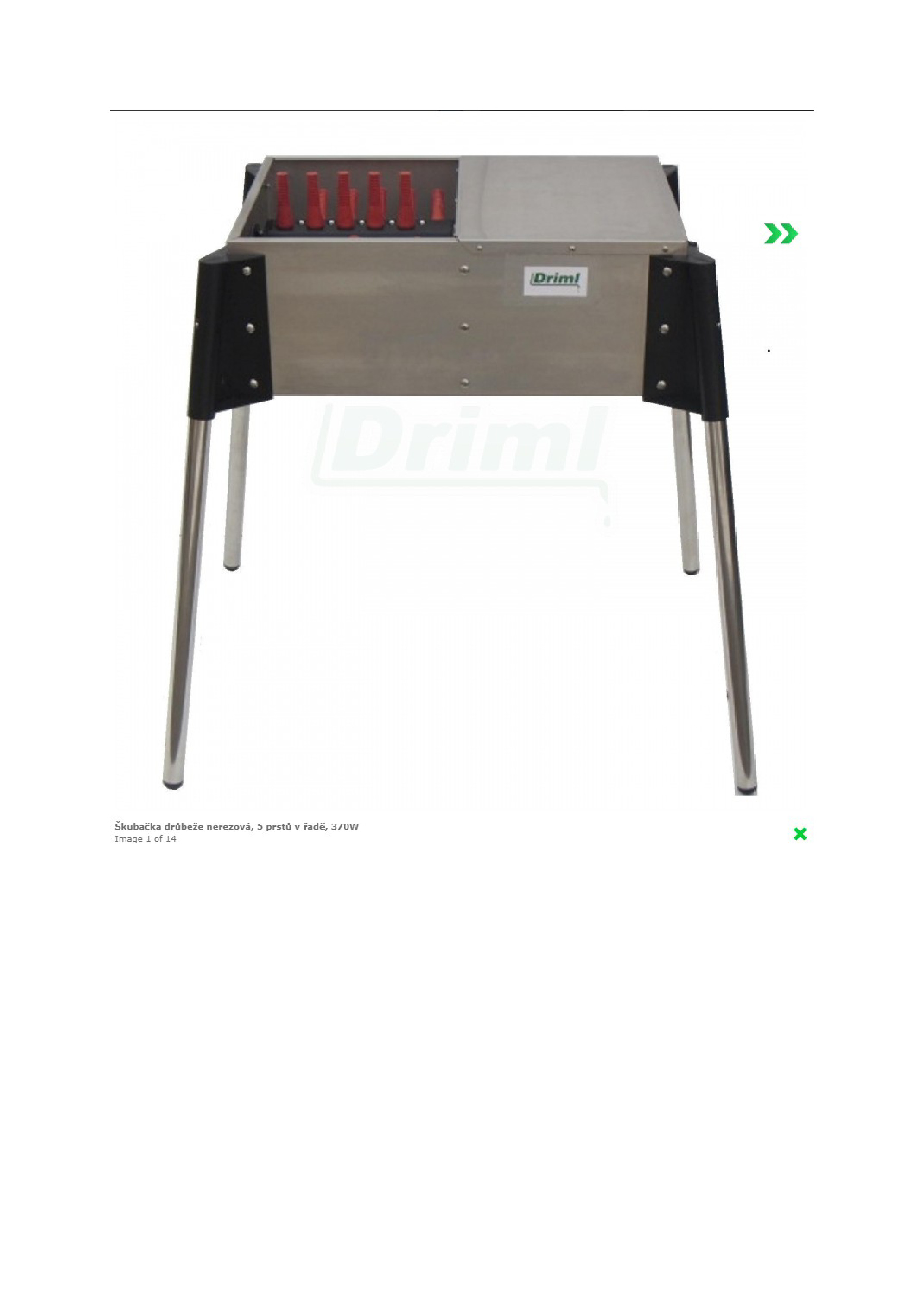

Dobrý den,uvažuji o výrobě škubačky viz. příloha. nemáte někdo z touto zkušenosti?

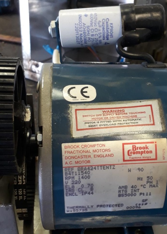

Další otázka, mám k dispozici motor, viz. příloha, myslíte, že bude stačit? Vyhovuje mi, že má převod na potřebné otáčky a zkoušel jsem ho rukou zastavit a neudržím ho. Neodhadnu, ale jaký odpor může mít když bude pracovat a zda nehrozí, že se zastaví.
Bubnová škubačka je pro mě, jako malochovatele zbytečně velká a neskladná a jen ten válec na vrtačku, co je v nabídce, se mi moc nelíbí. stejně bych k tomu musel dělat nějaký držák, bordel létá okolo ..... prostě ta ,,stolová" se mě líbí nejvíc.

Když zadáš na YouTube "škubačka drůbeže" tak tam je hafo odkazů a je z čeho vybírat. K motoru - snažil jsem se vyčíst kolik má watů a pokud je to pouze 90 W tak dle mého názoru to bude slabé. Elektrické vrtačky mají kolem 500 W a více a pokud jsou škubačky i na vrtačku, tak by měl mít motor podobný výkon.

Škubačky, kterou si asi chcete vyrobit, mají motory kolem 250 W, bubnové pak mívají přes 1 kW. https://www.eshop-zemedelske-potreby.cz/skubacky-drubeze-s-valcem/
Nikde jsem nenašel nebo se spíš neuvádí počet otáček a pak si myslím, že bude hodně důležité krytí proti vodě. Protože pokud by motor probíjel, asi byste se neudržel smíchy.
