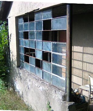

Tak jsem začal zasklívat první čtyři tabulky. Používám zatím sklenářský tmel. Koupil jsem malou pikslu, ale nestačilo to, musel jsem koulit další. V té první piksle byl tmel světlý, takový, jako jsem používal i dřív. V té druhé, piksla vypadala stejně (koupil jsem ji ale v jiném qelbu), akorát tam byla samolepka PROFI byl tmel světle hnědý, takový jsem předtím neviděl.
![[90982-ph1-jpg]](https://kutilska.poradna.net/files/90982-ph1-jpg)
Ty tabulky nejsou stejné, musím změřit každou zvlášť.
