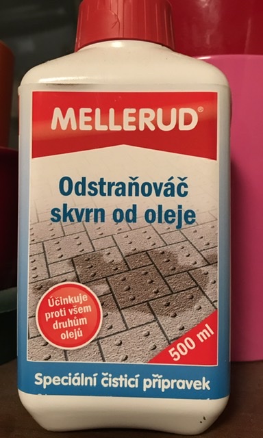

Kdyz mi v minulosti dovezli drevo a ridic zvedal korbu k vysypani, tak mu praskla hydraulika a nez to dosypal a vsiml si toho, tak jsem mel hromadu hutnych fleku od oleje na zamkovce.
Taky jsem resil co s tim a nakonec jsem v bauhausu koupil pripravek primo na odstranovani oleje ze zamkove dlazby. A svete div se fakt to zafungovalo. Vzal jsem to tim a par tydnu mista byla jeste videt, ale za par mesicu jsem je uz nenasel...
Jeste jsem zbytek nasel, viz priloha.
