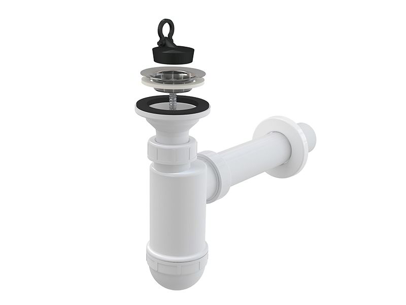

Sú rôzne úchyty odpadov z dresov, všakovaté dresy, nemusia mať akurát stredovú skrutku ktorou sa priťahuje tesniaca guma.
Musíš sa dôkladne pokukať zo spodku dresu, aké má uchytenie odpad. Potom hľadaj na nete príslušný xindel.
Dobrý den,měla by být zespodu dřezu na výpusti plastová matice dotažena ke dnu dřezu,tím přitáhne sítko ke dnu a utěsní stažením těsnění,které je však uvnitř dřezu.
Zezdola ani zhora nic není. Nemyslím si, že bych byl úplně levej, ale tohle nechapu
Musí tam být, to když tam není proto to také teče.
Dejte sem foto vašeho sifonu.
Zhora jsou na obvodu horního dílu obdélníkové výřezy, při použití třeba sikovek to lze dotáhnout.
