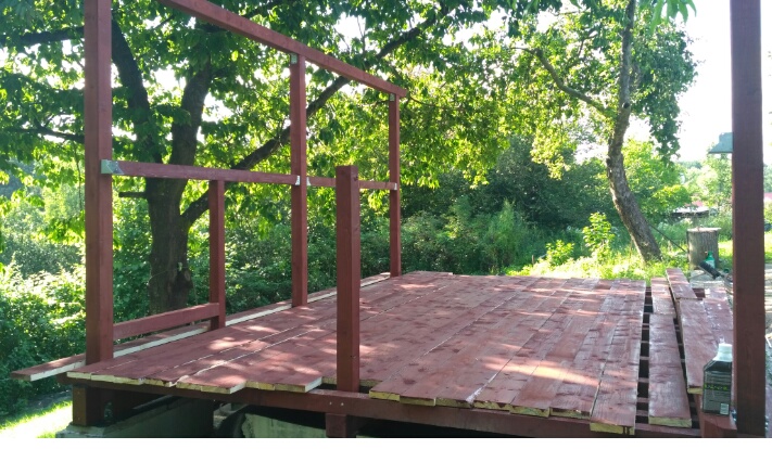

Prosím o radu. Chci položit smrkové prkna 30x150x5000 a 30x150x2500mm jako podlahu do pergoly. Prkna jsou nevysušena z pily a z jedné strany ohoblovaná. Natřené 2x bochemitem a 2x luxolem. Moje otázka zní. Mám dát nějakou spáru při pokládce? Nebo je mám dát k sobě. Předpokládám,že se už roztahovat nebudou a nerad bych po vysušení měl 2 cm mezeru. Děkuji

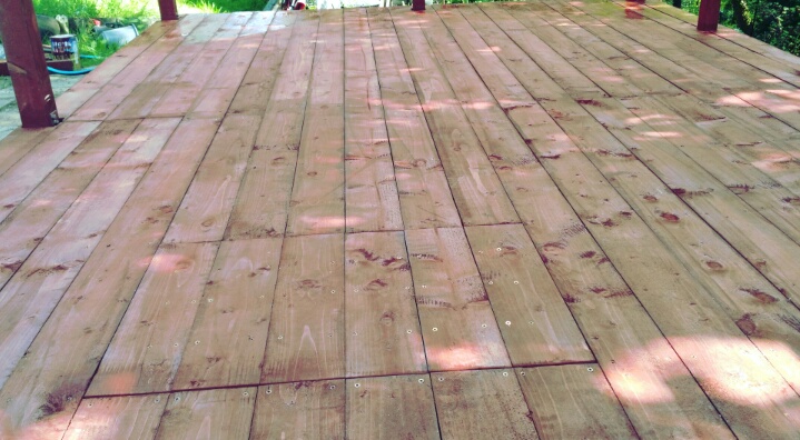

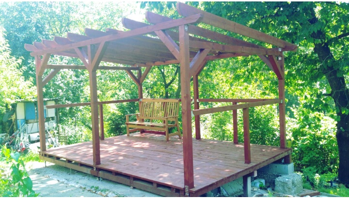

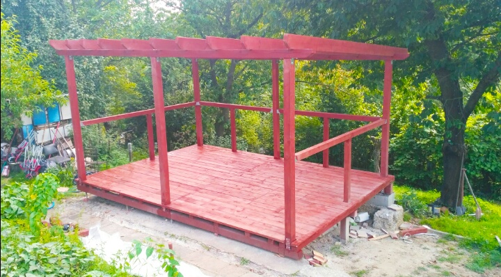

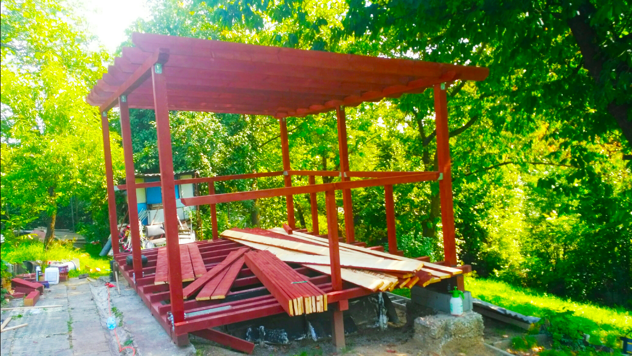

Jsem rozhodnutý to tam dát. Každé 5m prkno bude držet na 12 vrutech 5x80 mm. Dám to teda na doraz. Snad to vydrží. ? Tady je moje dílo. Na to ,že jsem to dělal sám tak mi střecha ujíždí jen 3cm ?? spotřeba zatím 17 l luxolu. ?? Cena jen za dřevo 11000 bez střechy. ? Střechu počítám tak 6000.OSB+kvalitní lepenka. Celkem tak 23000-25000 svépomocí. Práci čest!!
Pěkné . Mě tehdy doporučil nátěrka přidat do luxolu 1/5 fermeže . A udělat aspoň tři vrstvy do venkovního prostředí. Jinak na střechu mám normálně prkna (ale rozteč mezi trámky 60cm) . Ale to jsme měl prkna rok vyschlá . Pokuď seženete palubky v akci do 200kč za m2 (18mm síla) tak bych je tam dal . Vypadalo by to lépe než to osb .
Pěkné. Jen a docela důrazně doporučuji dodělat zavětrování!
Do Luxolu není nutné nic přidávat a lze ho použít i na kov.

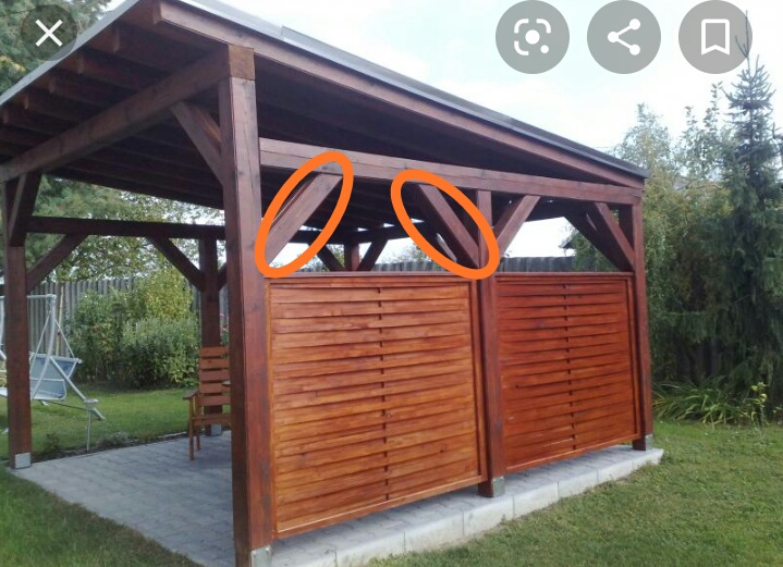

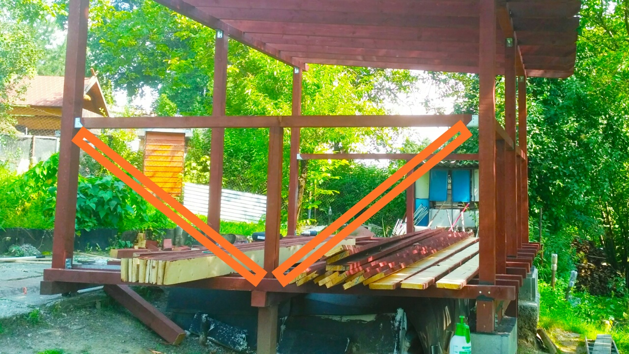

Co je to zavětrování? To je ono?
Ano . To je šikmá vzpěra , aby se konstrukce nesložila . Mužou se třeba použít místo vodorovně přibitých prken tak prkna pod 45°. To také zavětruje stavbu .
Zavětrována musí být jak zadní stěna , tak i boční .

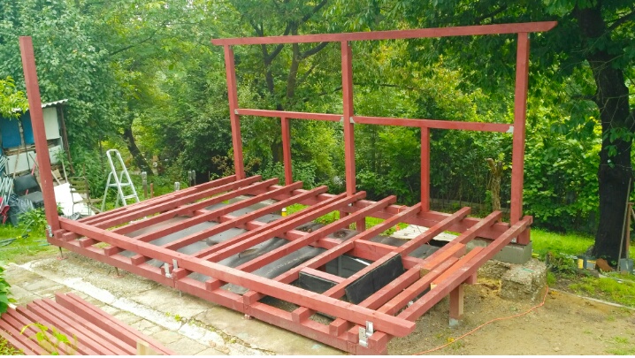

Ještě poznámka k síle trámku na podlažce. Lepší pro nosnost je profil fošny na stojáka. Tak se podlaha méně prohne pod vahou . Tak jak to máte uděláno na střeše.
Diky. Asi to byla chyba,ale měl bych to moc vysoko. Ve středu je ještě hranol na čtyřech stojinách. Tak snad se to neprohne. A pod hranolem ,(taková perlička) je ještě takový malý sklepík. ??
Nastačilo by to udělat takhle.Alespon na té krátké straně. Bych nemusel dávat alespoň hranol nahoru.?
Na kratkej strane ti to bude drzat konstrukciu na kratkej strane a nebude mat vplyv na tu dlhu, takze nestaci.
Ty tam uz l profily mas, zavetranim si to len poistis.
Podla mna to ani moc robit nemusis, pergola je vzdusna, nemas tam ziadnu plnu hmotu, do ktorej by sa mohol opriet vietor a strecha snad nebude z nicoho masivneho.
Vyskusaj to sam, zboku sa zapri do stojky hociktorej a skus ci sa konstrukcia hybe.
Myslíš, že v oblasti pergoly nikdy nepadal sníh?
Dle vzoru na všech stranách a nahoře.

On uz konstrukciu spevnenu ma L profilmy, zavetranie je skor do foroty a nemyslim si, zeby vaha snehu mala nejak vplv na konstrukciu a vyhadzovala ju do stran.
Akoze ja by som ho tam dal tiez, robil som si ho na bude tiez, pre istotu, ale pokial mu to esteticky vadi nie je to nutne.
Pokuď myslíte , že je to zavětrované těmi kovovými spojkami tak to je dost bída. Při větším větru se vyrvou šrouby a celé se to složí . Zavětrované to musí být těmi příčnými trámky. Nebo se někdy používají kovová táhla nebo lana. Ale nějaký L profil co je 5cm velký to se vyrve .

Raději to opravdu pojistím. By mě odvezli,kdyby to spadlo.
Jak píše jenda d určitě zavětrovat alespoň na třech stranách (boky a zadek). Kdysi jsem si něco podobného nechal svařit a vozil to na podvozku. Když jsem to odvážel domů tak se to kejvalo tak, že jsem se doma otočil a nechal tam přidělat vzpěry na bocích zadní straně. V předu jsem měl pod střechou příhradový nosník, tak tam jsem nic nedělal.
rozhodně to závětrování dodělej. Když jsem dělal předloni přístřešek, tak jsem měl 5 stojin, střechu a pár šikmin. Kývalo se to docela, jak jsem chodil po střeše. Když mi posl.natřená šikmina doschla, a namontoval ji, tak bylo v tom místě fakt znát, jak se celá pergola stabilizovala. Ještě více se spevnila, když jsem dal palubky do půlky výšky kolem dokola. Teď se ani nehne.
Dřevěné spoje mezi šikminou a trámkem spoj lepidlem na dřevo. Už nevím, jaké bylo označení. Tuším že D2, nebo D9. Šikminy jsem svrtal tesařskými vruty 8mm tlustými :D a dal 3 na každý spoj(asi by stačil jeden, nebo 2)+to lepidlo. Nejsem zkušený tesař a tvořič pergol. Jestli jsem dal 500kč za vruty+lepidlo navíc, tak to beru jako lepší cena, než se stydět před sousedy, kdyby se mi to složilo pod náporem sněhu a krutých větrů, které tu sem tam foukají i v zimě. Navíc to mám obehnáno palubkami+plachtami, takže se má vítr do čeho opřít.
Je to tak. Hýbe se to. Syce krokve ještě nejsou přišroubované,ale bude to fakt potřeba zpevnit. Na střechu bych se bál vylézt ? Na podlahu bylo použito asi 500 vrutů 5x80mm ??
Vypadá to dobře. Jen takovou poznámku. Jak palubky seschnou, vytvoří se mezera. Budou ti skrz ně pod podlahu padat drobnosti.... Možná by neškodilo mít z té strany, která je výš nad terénem(ta u těch stromů), nějaký vlez pro ty drobnosti :D
Právě proto, jsem dával podlahové palubky.

Tak zavětrování hotové. Je to stabilnější ,sice se to trochu ještě hýbe,ale myslím,ze to zpevní střecha. Všem děkuji za vaše rady. Pomohli mi!! ??
jj, dobrá práce. takto to bude mnohem stabilnější....
Nespevni, hybat sa to trosku bude vzdy, ale to nevadi.
Pokud to budeš ještě obíjet svislými prkny, aby netáhlo na záda, tak se to ještě zpevní a můžeš dát i šikmé svlaky na vnitřní straně prken do jednotlivých polí mezi stojiny.
