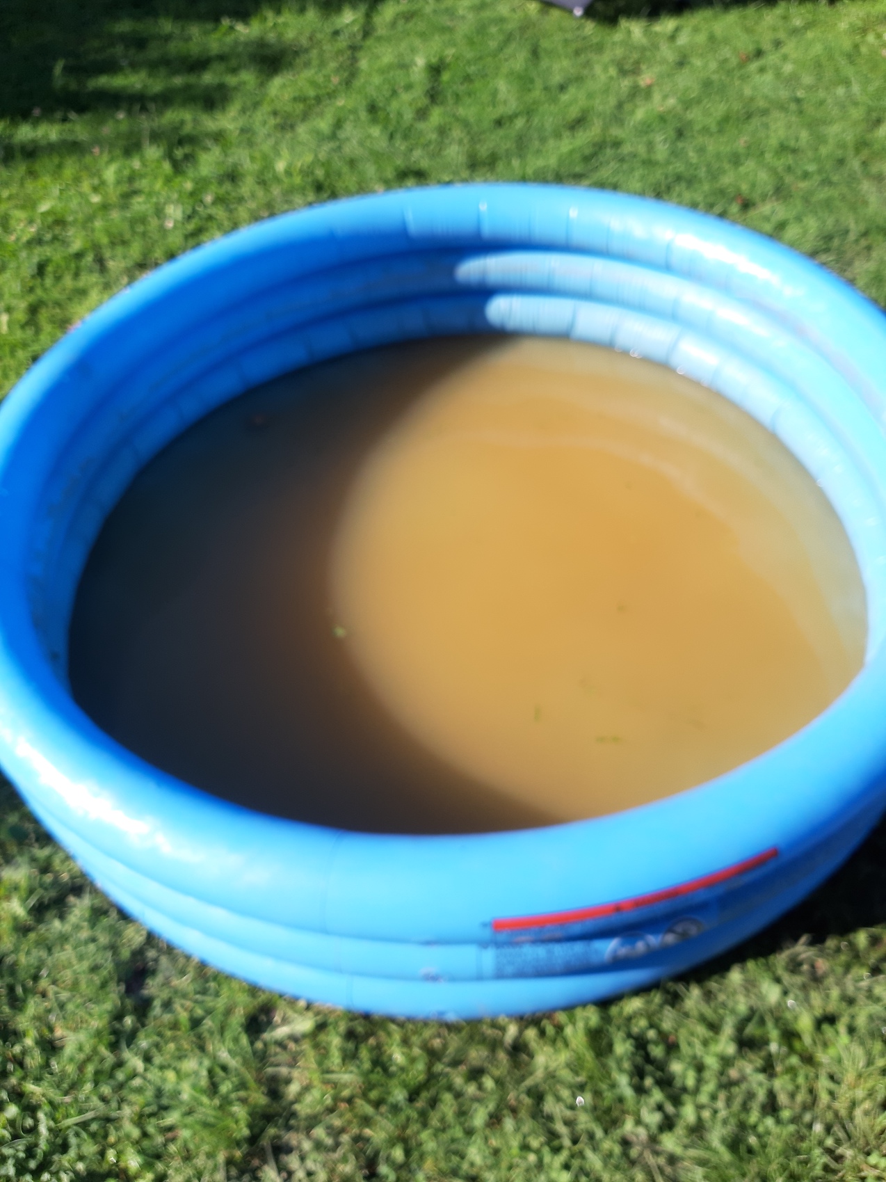

potykam se s problemem, ze mi na zahrade z razene studny tece rezava voda (asi vysoky obsah zeleza), voda neni rezava hned, ale po chvili zrezavi a vypada hnusne. Da se to sice resit tak, ze vodu vycerpam do IBC kontejneru, par dni pockam, rez se usadi na dne a pak uz mam vodu cistou.
Na maly bazenek takhle staci, ale chci napustit bazen cca 8 kubiku uz bez rzi.
Myslite si, ze by se dalo jednorazove pouziti neco takoveho na odstraneni rzi? Zatim jsem si vzdy nechaval vodu dovezt od vodaren ale kapku to leze do penez. Predstavuju si to tak, ze filtr pripojim jednou rocne, jen kvuli napusteni bazenu. Je to realne?

No vypada to jako rez, kdyz to seden, ale odborne asi pujde o vysoky obsah zeleza...

Ano, kdyz to sedne, tak je voda pruzracna. Nicmene uz je to jedno, mam vodu z vodaren. Filtr vyzkus…

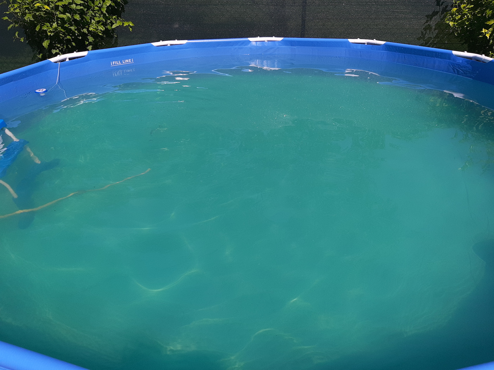

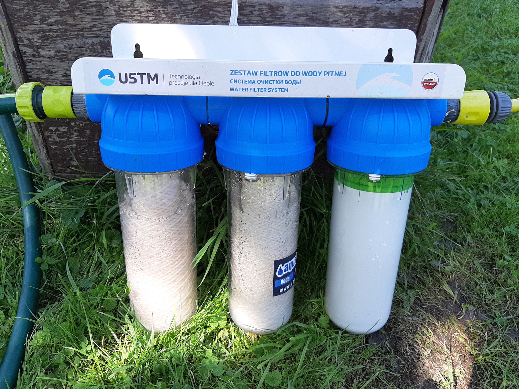

Zapomnel jsem pridat, jak to dopadlo. Koupil jsem tento filtr. Filtracni patrony jsem zvolil 2x tuhl…

Zapomnel jsem pridat, jak to dopadlo. Koupil jsem tento filtr. Filtracni patrony jsem zvolil 2x tuhle, a 1x tuhle. Vysledek zde (srovnej s fotkou ze zadani, myslim, ze to za to stalo). O ten lehky rezavy nadech se postara vlockovac a filrace. Diky vsem za odpovedi.
Filtr:
https://www.aquatopshop.cz/Vodni-filtr-FS3-ENTRY-TRIO-EMI-3-4-8-BAR-30-C-d80859.htm
Patrony:
https://www.aquatopshop.cz/Filtracni-patrona-PP5-5mcr-Tmax-45-C-d1765.htm#detail-anchor-description (2x)
https://www.aquatopshop.cz/Filtracni-patrona-IR10-5mcr-Tmax-40-C-odstraneni-zeleza-a-manganu-d42529.htm#detail-anchor-description
