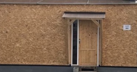

Zdravim, mam zimni zahradu kde venkovni desky jsou z osb desek ty potrebuju nejak osetrit, jsou tam jiz 5 let primo na ne neprsi ale kdyz je silny vitr + dest jsou vystavene vode. Zatim to cele vypada vcelku fajn ale chtel bych to necim osetrit, lazurou jsem to jiz natiral, premyslim nad nejakou hydroizolaci na bazi asfaltu a podobne (vizualni stranka je fuk) jde mi o to at se to časem nevlní. Dekuji za rady.
https://www.pci-cz.cz/cz/produkty/pci-seccoral-1k.html gumoasfalt, syntetické barvy, fasádní omyvate…

Děkuji mnohokrát za rady, myslite ze fasadni barva vydrzi pnuti osb desek vlivem teplot vlhka a podo…

Kubo, to je už dřevostavba, to je třeba povrchove ošetřit. Nebo chcete mít tento vzhled? Pak tedy rů… poslední

Z čoho sú vyrobené, akým materiál obsahujú v merite OSB dosky. Drevo, drevotrieska, by mala dýchať.…
Nuda 30.06.2020 08:32
Drevo, drevotrieska, by mala dýchať. Preto je vhodné ošetriť ich zo strany exteriéru nejakým náterom z radov nanotechnológií.
https://baumit.sk/riesenia/fasadne-omietky-a-farby/dlhodobo-cista-fasada-baumit-nanopor
Najprv nejaká impregnácia, detto na obdobnej báze.
Ak sú OSB dosky lisované z umelohmotných, nenasiakavých materiálov, PVC stružín a pilín, je to jedno, čím ich napatleš.
